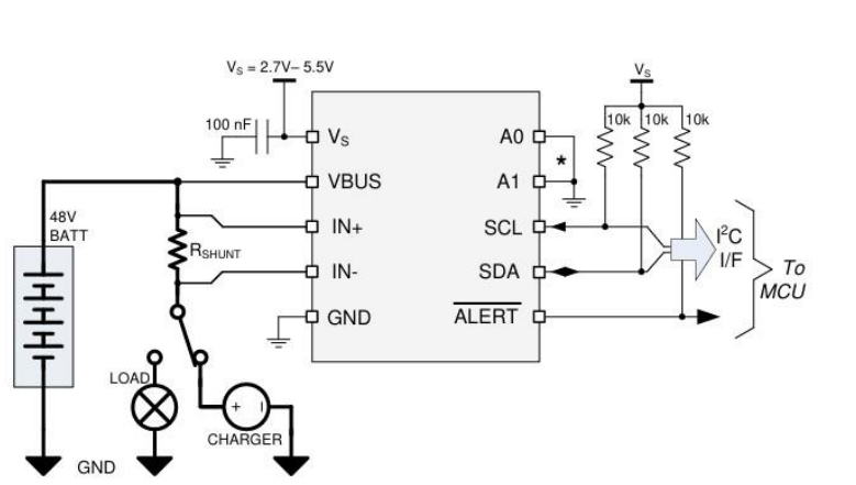

CAD2738在实际应用中,外接Shunt采样电阻,测量压降电压(IN+,IN_)和总线电压(VBUS),内部自带的乘法器,配合Calibration Register配置,自动计算得到流经负载的电流、电源总线功率数值。

Figure2 CAD2738 典型应用图
