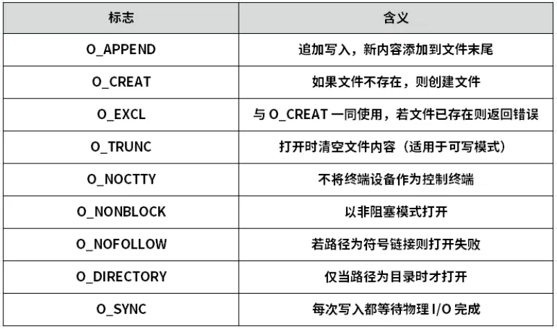

可选标志(通过位或|与互斥模式组合):
RK3588
