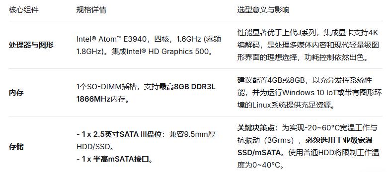

二、核心硬件配置与选型深度解析
