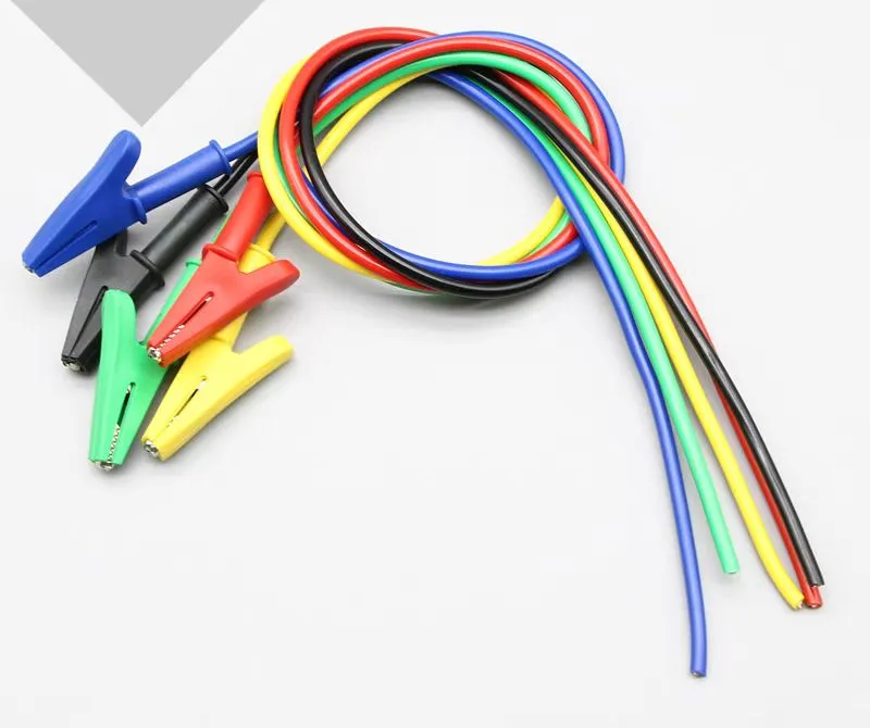

鳄鱼夹线:黑红一对各一根
CW32

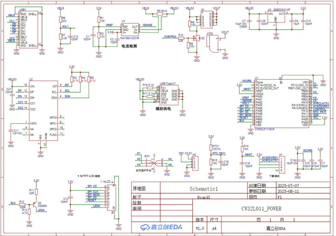

3.原理图:
CW32

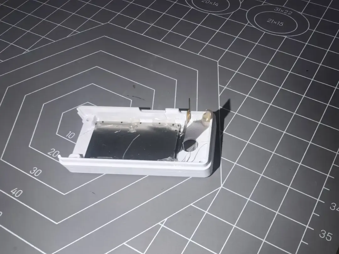

(3).无论是否使用外壳,可使用双面胶/泡棉胶或热熔胶固定屏幕,应注意,屏幕外壳是金属材质,请勿与PCB的电源输出焊盘接触,从而导致短路。
(4).对于使用3D打印或CNC外壳的,我更推荐先使用适量的热熔胶将屏幕固定在外壳上。

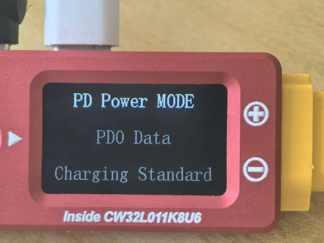

2.主界面-模式选择
主界面上中下部分显示三行可选内容(模式选择)
上:PD Power Mode (PD电源模式)
中:PDO Data (PDO信息报告)
下:Charging Standard(充电头协议查看)
CW32CW32
上/下键 选择,选中后,对应模式的字体高亮,按下OK键 进入对应模式:

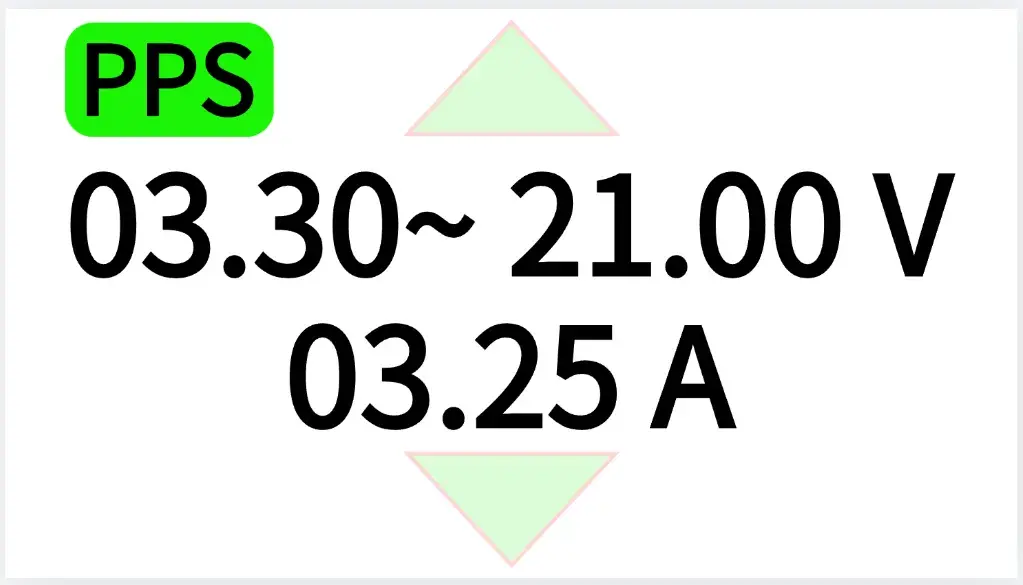

若PDO支持PPS模式,则可切出:
CW32CW32
不支持的电压电流档位,则不显示。

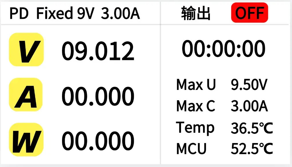

PD Fixed 模式下 (非 PPS MODE ) :
CW32CW32
在此界面内,
左上角显示PD Fixed档位;
左侧始终显示实时电压、电流、功率(无论电源是否输出);
右侧默认限压值为该模式档位电压+0.3V,若电源输出时的电压超过此电压,则立即关断输出;
限压不可调,限流可调;
右侧默认限流值为该模式档位电流,若电源输出时的电流超过此电流,则立即关断输出;
若此时按下OK键位 , 红色背景的OFF变成绿色背景的ON,若再次按下OK键则取消输出(绿色背景的OPEN或ON变成红色背景的OFF);无论输出与否,按下向左则关闭输出并退出该界面。
Max C 限流设置:
无论输出与否,按下向右 ,则调节限流,调节限流时,关闭电源输出(关MOS),右侧Max C的值的个位变成红色,意为该位可调,按上下键调节数值,可以调节的最大值不可超过当前档位最大电流值,再次按下向右,则切换下一位,切换到最后一位时,按下向右,则回到第一位。设置任意位时,按下OK即为确定设置,按下向左则为取消设置。
相关限流设置未做掉电保存。

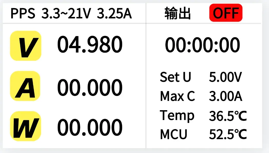

PPS MODE 下 :
CW32CW32
在此界面内,
左上角显示PPS 支持的参数
右侧 Set U 为输出电压设置,默认输出电压为6V;默认限压值为Set U的电压+0.3V,不可更改,若电源输出时的电压超过此电压,则立即关断输出;
默认限压不可调,不显示。限流可调;
右侧Max C 为限流设置值,默认限流值为该PPS支持的最大电流,若电源输出时的电流超过此电流,则立即关断输出;
Set U 和 Max C 设置:
无论输出与否,按下向右,则调节输出电压和限流,调节输出电压和限流时,关闭电源输出(关MOS),右侧Set U 的值的第一位变为红色,按上下调节数值,可以调节的最大值不可超过当前档位最大电压和电流值,再次按下向右,则切换下一位,切换到 Set U 最后一位时,按下向右,则跳转到 Max C 的个位,切换到 Max C 最后一位时,按下向右,则回到 Set U 的第一位。设置任意位时,按下OK即为确定设置,按下向左则为取消设置。
相关输出电压和限流设置不做掉电保存。

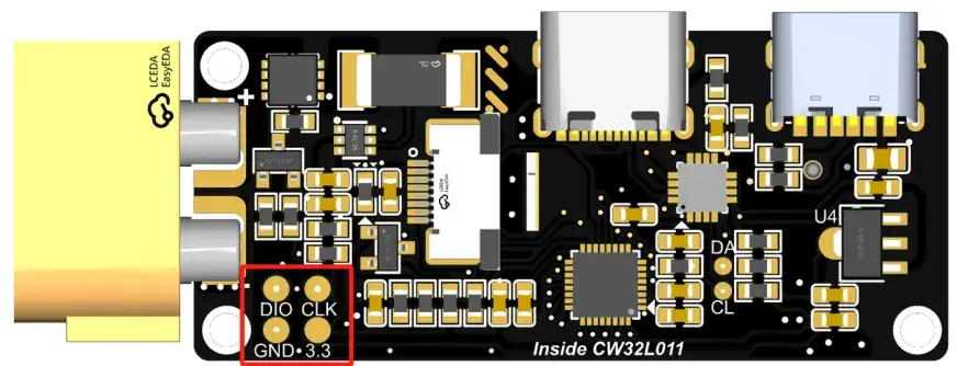

PCB上的烧录焊盘位置:
CW32
两种将烧录器与PCB连接的方式:
1.直接使用杜邦线在烧录焊盘飞线烧录:
如果每次烧完程序装回外壳的话,得除去飞线,下次烧录另需重新飞线,略有麻烦。
2.使用2*2烧录夹子:
我买的是这种:2.54_2*2P(双排2Pin共四针脚)
CW32
安装方式如上图,不建议带屏烧录。实在没有这个夹子,也可以使用2.54_2*2的排针压着焊盘烧录。注意烧录夹具夹持或其他方式烧录,切勿出现短路状况。
此外,开源的3D文件里面也有类似烧录夹子。

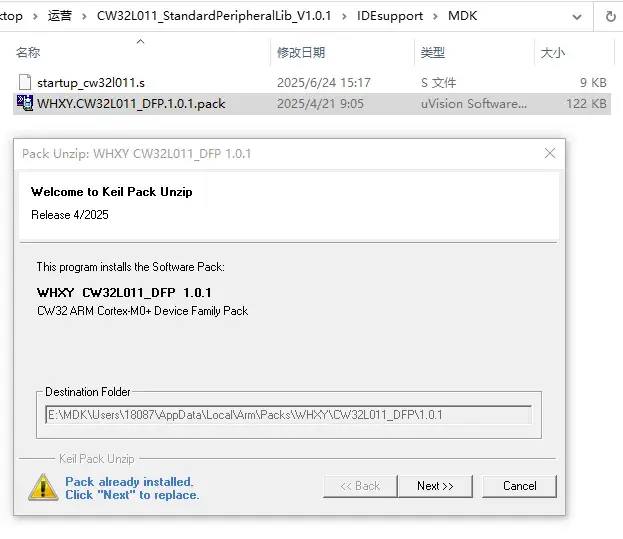

尽量使用烧录器3.3V供电,烧录时PCB不要插TypeC,烧录器连接电脑,解压缩工程源码,选择 /CW32L011_POWER_V1.0/MDK 文件夹,双击Project.uvprojx运行(前提是你已经安装了MDK_ARM,也就是KEIL5)。然后你先别急。
初次使用CW32L011的朋友(前提依旧是你已经安装了MDK_ARM,也就是KEIL5),请先在官网下载固件库:https://www.whxy.com/gujianku.html
官网下载好固件库后,解压 CW32L011_StandardPeripheralLib_V1.0.1.zip 。然后打开 /IDEsupport/MDK/WHXY.CW32L011_DFP.1.0.1.pack 这个文件,弹出:
CW32
然后点击Next,直到Finish。

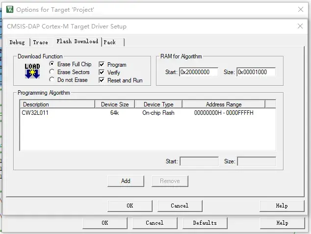

之后,以我使用DAPLINK为例:选择好1烧录器类型,再点击2 Settings 进入设置。
CW32
然后,若你的界面显示也是这个:则说明电脑-烧录器-目标PCB 之间连接正常,最后点击 Flash Download,确认一下是否添加了L011,其他配置参考我的即可。
CW32CW32
最后点击上面的OK,回到主界面,点击左上角的 开始烧录。
