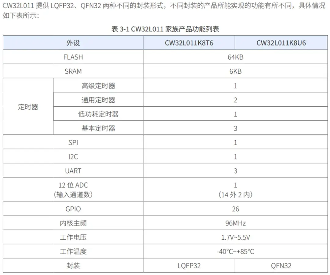

结合CW32微控制器的主要特性及控制器的功能需求,这里选定CW32L011K8U6芯片作为主控MCU。
CW32L011K8U6为32脚LQPF封装,支持96MHz主频,FLASH存储器有KB,RAM存储器有KB,有16路12位ADC转换器、
CW32L011K8U6为32脚LQPF封装,基于 eFlash 的单芯片微控制器,且支持超低功耗控制,集成了主频高达 96MHz 的 ARM® Cortex®-M0+ 内核、高速嵌入式存储器(多至64KB FLASH 和多至 6KBSRAM)以及一系列全面的增强型外设和 I/O 口。
所有型号都提供全套的通信接口(3 路 UART、1路 SPI 和 1路 I2C)、1路12 位高速 ADC(14外2内)、5组通用和基本定时器、1组低功耗定时器以及 1组高级控制 PWM 定时器。
CW32L011可以在 -40℃~+85℃的温度范围内工作,供电电压宽达 1.7V~5.5V。支持 Sleep 和 DeepSleep 两种
超低功耗工作模式。是一款性价比很高的微处理器。
