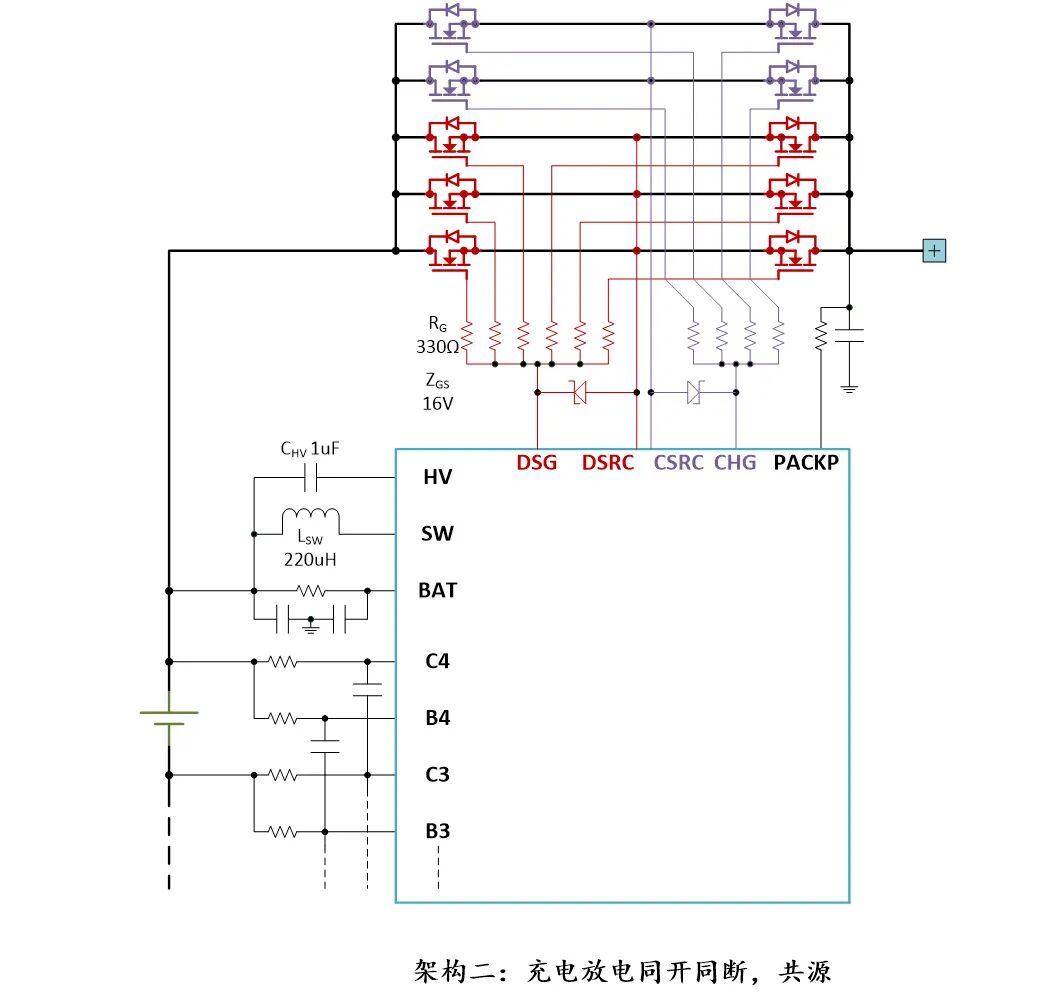

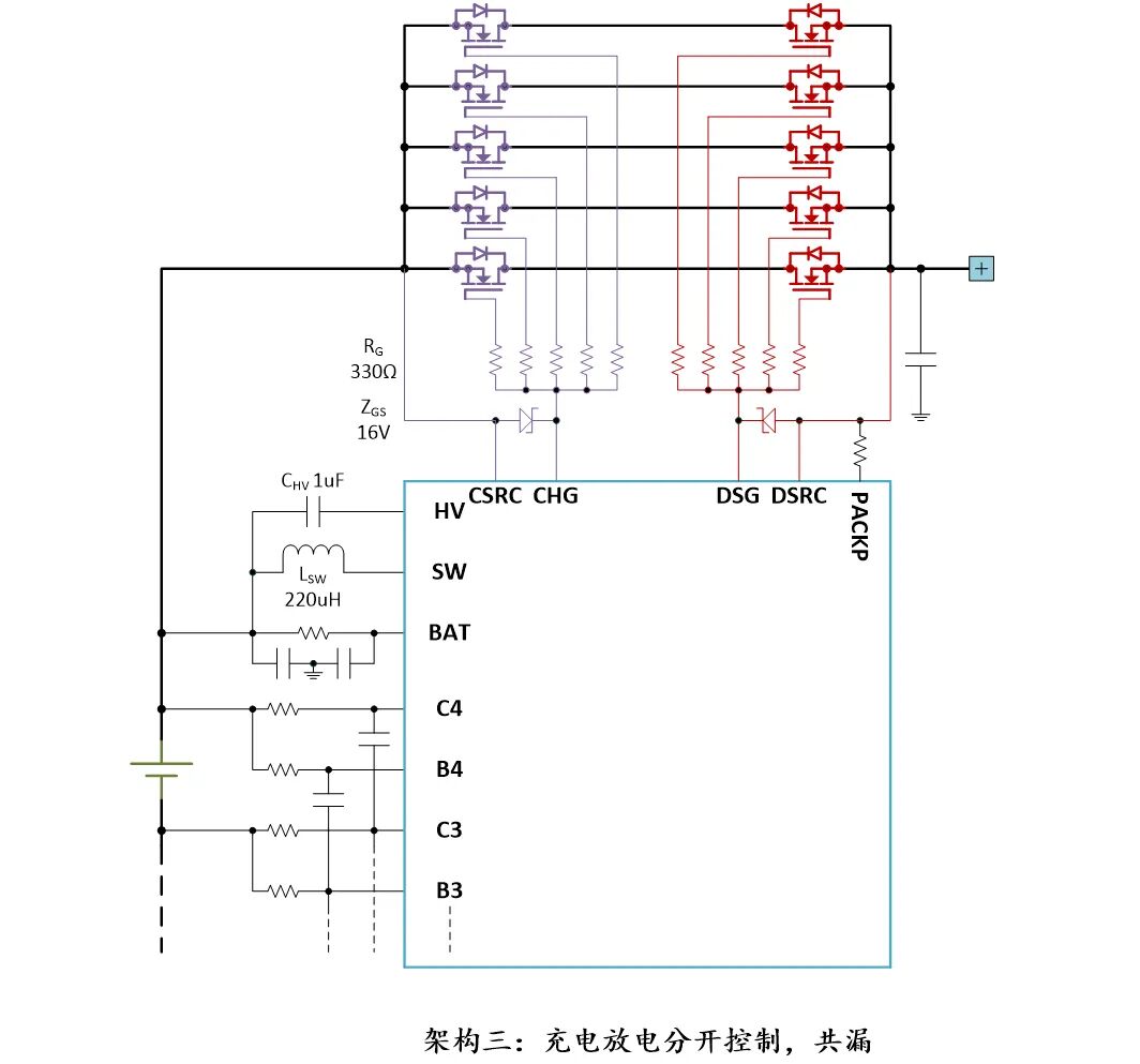

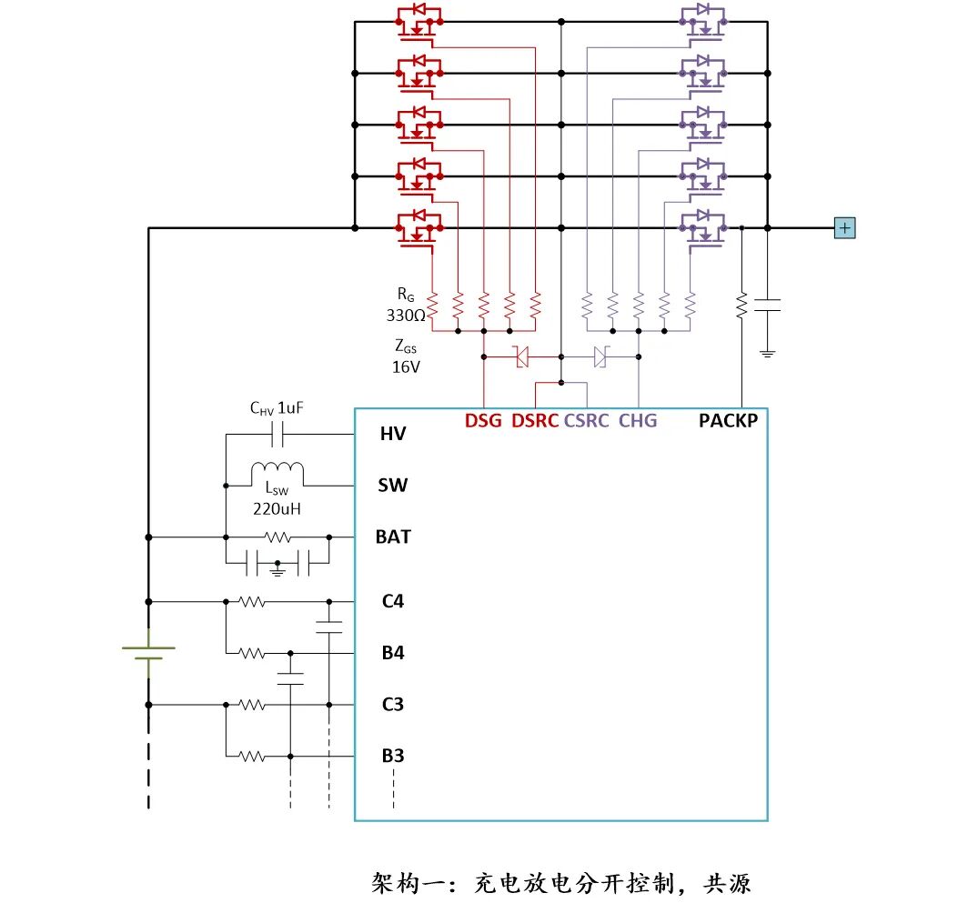

12V BMS系统采用功率MOS作为负载供电/电池充电的控制开关。在市面上,功率MOS的驱动架构有:充放电分开控制,共源;充放电同开同断,共源;充放电分开控制,共漏。SA63654能够完全兼容上述三种驱动架构。同时即使在充放电分开控制的架构中,也可以实现单一方向的过流事件时控制充放电功率MOS同时断开。三种驱动架构如下所示。
矽力杰矽力杰矽力杰
↑ 左右滑动查看更多 ↑

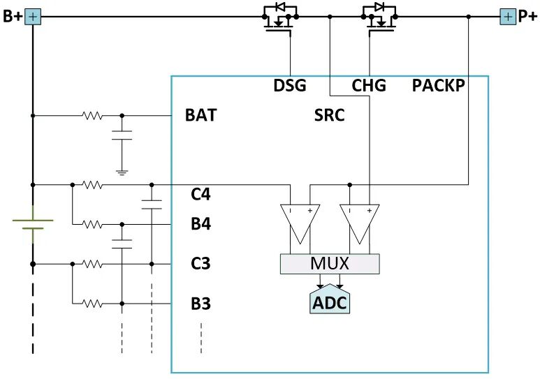

12V锂电池系统,高边MOS负责连接电池(B+)和负载(P+),它对系统安全至关重要。业界现有诊断方案,如下右图,采用外置电阻分压方式异步检测MOS两端电压。这种方案无法同时刻采集MOS两端差分电压,且外部电阻网络引入额外功耗、误差和器件失效概率。
SA63654采用创新的差分架构,一路采集P+端与B+端的压差即MOSFET的压降;一路采集SRC端与P+端的压降即充电管的压降。SA63654的差分采样结构,不仅消除了单端采样带来的功耗问题和同步性问题,直接保证了精度;而且消除了两路单端异步采样带来的诊断误判风险;还可以节约MCU资源,降低MCU负荷。
矽力杰
*业界现有诊断方案
矽力杰
*矽力杰诊断方案

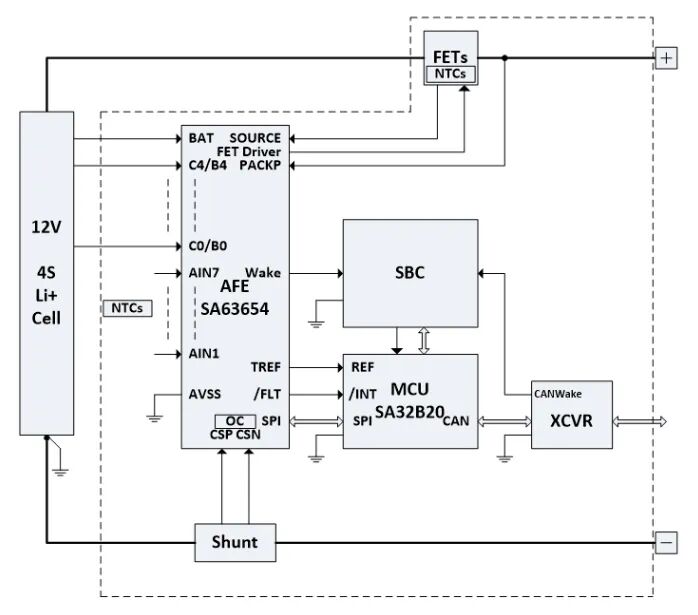

为降低系统功耗,系统进入休眠时会将MCU下电,则AFE担负起监控功能。SA63654除具备常规的过压欠压/过温欠温/过流监控外,还具备了低电量告警功能、负载小电流变化唤醒和搭电唤醒。在AFE检测到故障后,通过WAKE引脚输出高电平去唤醒SBC;或者通过/FLT引脚输出低电平去唤醒MCU(若MCU没有下电)。因此SA63654具备了完善的休眠监控和休眠唤醒功能。
矽力杰
*系统应用框图
