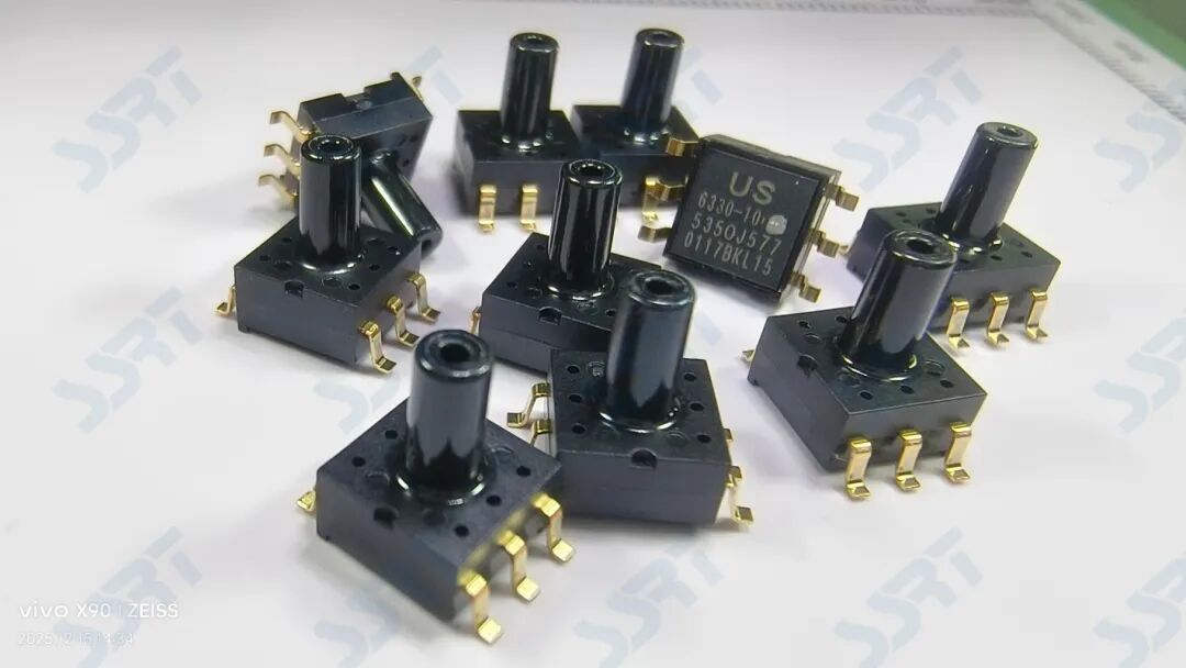

US6330-100E-S 高刷新速率压力传感器
US6330-100E-S是一种测量表压的压力传感器。它由一个硅微加工传感元件芯片和一个信号调理专用集成电路组成。该专用集成电路配备有 24 位分辨率的 Σ - Δ 数模转换器,可输出高精度的压力值作为数字信号。压力传感器元件和专用集成电路安装在一个系统级封装内,并通过引线键合连接到相应的触点。US6330-100E-S提供数字输出接口,具有抗静电能力、快速响应时间、高精度和线性度以及长期稳定性。所有测量数据均经过全面校准和温度补偿。
主要特性 :
压阻式硅微加工传感器
量程式压力传感器
I2C / SPI接口
压力范围:-15至+150 psi (1MPA)
压力灵敏度:0.003 psi/ LSB(16位ADC分辨率设置)24 Bit Σ - Δ ADC
温度补偿:0 ~ +50 °C
工作电压:3.0V
工作模式电流:约0.6mA(典型)
休眠模式电流:20nA(典型)
数据刷新频率:0.47ms
SOP6封装
RoHS合规且无卤素
应用领域
医疗仪器
工业气动控制
空调
暖通空调应用
家用电器
阀体应用
