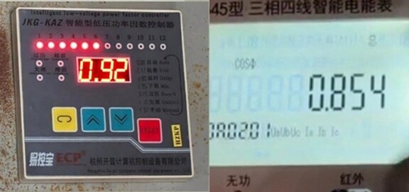

正常情况下,企业功率因数达到 0.9 以上就能避免力调电费罚款,可这家工厂的电力公司电表数据,和车间里无功补偿控制器的显示始终 “对不上”:控制器显示 “功率因数 0.92”,电力公司数据却只有 0.85。
无功补偿
现场排查的第一步,是把控制器的功率因数检测和电力公司电表做了同步校准—— 结果让人意外:校准后控制器的实际功率因数直接掉到了 0.85,远低于 0.9 的及格线。
原来,前期安装时,误将控制器的电流相线接错了,导致功率因数检测 “失真”:控制器误以为功率因数达标,所以始终不触发电容投入,车间实际处于 “无功欠补” 状态,电力公司的电表则如实记录了这一 “低效用电” 的事实。

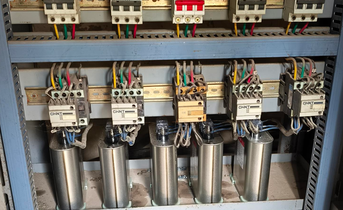

3.欠流门限的坑:这家工厂的控制器默认欠流门限是 “额定电流的 6%”,但车间部分设备是间歇运转,实际电流经常低于这个门槛,导致控制器 “即便知道功率因数不达标,也不启动电容”。

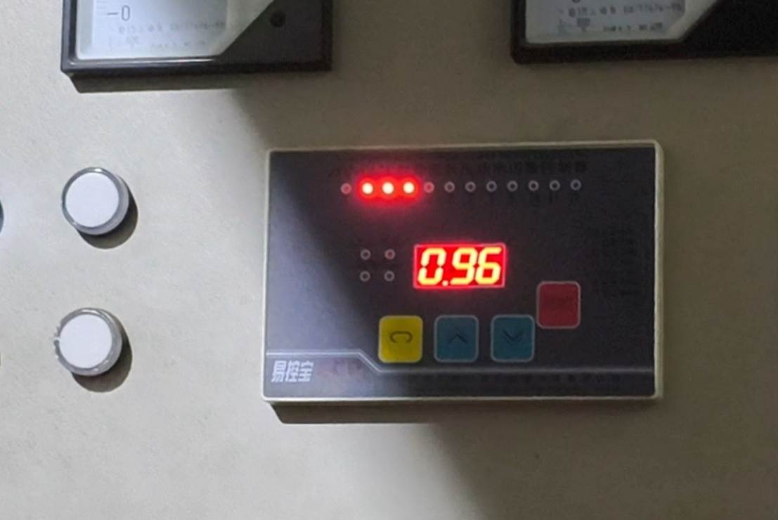

解决方案其实很简单:将控制器的欠流门限从 “6% 额定电流” 调整为 “2% 额定电流”。调整后不到 10 秒钟,电容柜的接触器依次吸合,电力公司电表的功率因数从 0.85 稳步回升到 0.96—— 当月的力调电费直接从 “罚款 2300 元” 变成了 “奖励 300 元”。
