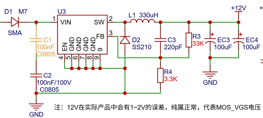

第二部分的电源由总VBUS通过D1输入,三部分电源的负极在板上均是接到了GND,即共地设计。D1可以防止输入电源极性误接反时损坏电路,然后到达U3,经U3输出约12V的稳定电压。
电源系统
这里U3使用的是由上海芯龙推出的BUCK控制芯片XL7005A,其相关电路经大量验证,具有可靠性强,外围电路简单,设计便捷的优点。
考虑到输入电压可能在48V以上,所以使用两个大于50V建议100V耐压的0805封装的陶瓷电容C1、C2串联,提供输入端的滤波及去耦。
第二部分电源输出的大小,由R3与R4决定。在实际产品中,此处电压值会有1~2V的误差,纯属正常。第二部分电源给驱动电路提供合适的MOS_VGS电压。由于功率半导体的发展进步,第二部分输出在10~15V为宜。

在实际电路中若没有5V输出。则首先查看有无10~15V输出
(a) 如果没有10~15V输出,则首先查看XL7005A是否对,再看R3、R4是否虚焊。如果上面都对,看XL7005A的输出电压是否只有几伏,是的话,说明电路可能存在短路和虚焊。
(b) 如果有10~15V输出,则可能是MD8942器件坏掉或电路错误。最简单检查办法是将MD8942输出端断开,然后测那一端对地电压判断好坏。
(c) 用万用表二极管档测试芯片是否坏

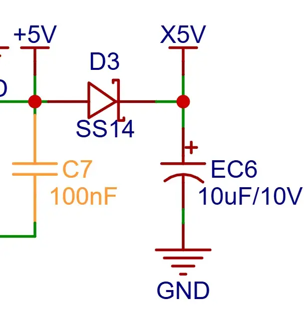

第三组电源输出,特地使用SS14二极管分隔出外部输出电源X5V,由于工业环境下使用,往往存在工人胡乱接线的情况,给5V输出接上高压电源输入的事情常有发生,用SS14防止接入高压电源损坏5V系统。

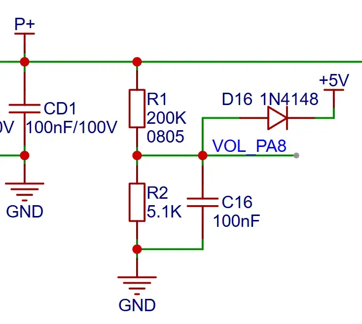

输入的电压Vbus(P+)经过R1、R2分压,C16滤波,输入到CW32L011的18脚PA08,经过MCU内部ADC转换及程序计算,可得到输入电压(实际母线电压)。D16的1N4148用来钳位PA8的电位,使其不超过5V,避免损坏芯片引脚,此处不建议使用稳压管。并且R1与R2的电阻值单位不应过小。
