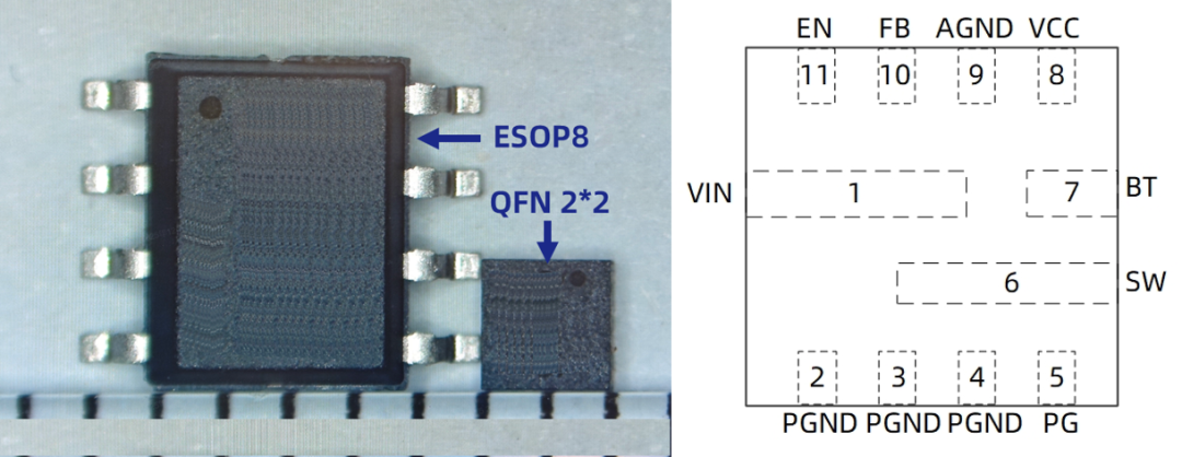

随着消费者对便携性、空间适配性需求的升级,设备小型化、轻薄化已是未来电子设备的一大发展趋势。南芯科技 SC813XX 系列采用高集成度设计,以 SC81340S 为例,采用 QFN 2*2 封装,面积仅 4mm2,对比传统降压 DC-DC ESOP8 封装 29.4mm2 的面积,可实现更紧凑的电源设计。
同步降压转换器
左:QFN 2*2 与 ESOP8 封装尺寸对比;
右:SC813XX 引脚图,QFN 2*2 封装

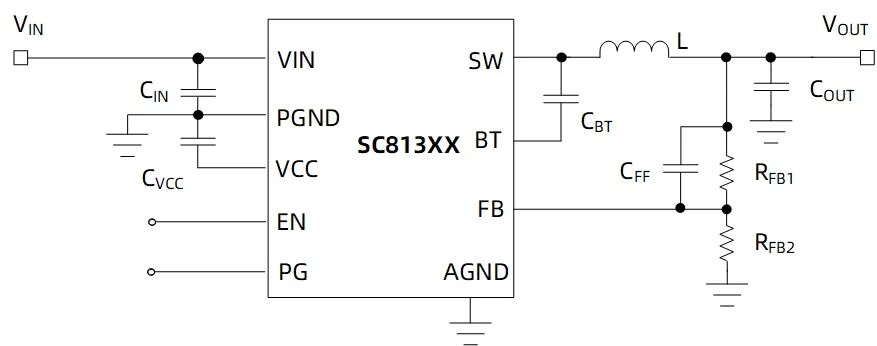

同步降压转换器
SC813XX 典型应用电路

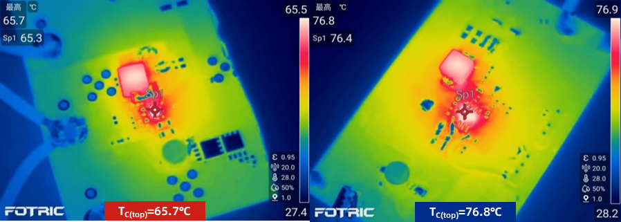

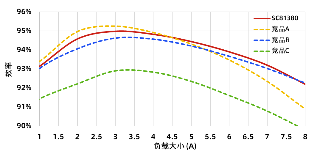

追求轻量化与小型化的同时,更需有效摆脱散热困扰。SC813XX 系列产品内部集成低内阻 MOSFET 以及优化的驱动设计,降低器件损耗,实现优异的效率表现,从源头减少发热损耗。实测数据显示,4A 负载电流下,IC 表面温升相比竞品可低 10℃ 以上。
同步降压转换器
SC81340S 与竞品满载温升对比
(VIN=20V,VOUT=5V,竞品封装 ESOP8)
同步降压转换器
SC81380 与竞品效率表现对比 (VIN=20V, VOUT=5V)

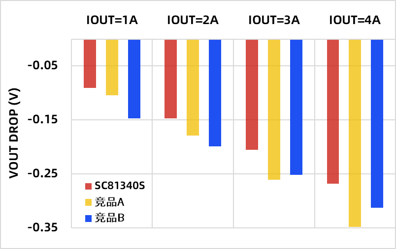

在 USB Hub 和 PD 应用场景中,当输入电压与输出电压保持一致时(如 5V 输入、5V 输出),支持直通模式的 buck 方案,相比传统四开关 buck-boost 方案能极大降低系统成本。现有的传统 buck 通常存在最大占空比不足,以及内置 MOS 导通电阻过大的缺点,导致此类应用压降大,输出电压难以符合应用要求。SC813XX 针对上述问题,将最大占空比提高至 99.5%,结合低阻 MOSFET,直通模式下,输出电压跌落低,性能表现突出。

同步降压转换器
SC81340S 与同类竞品在同负载、不同输出电流情况下的输出电压跌落对比

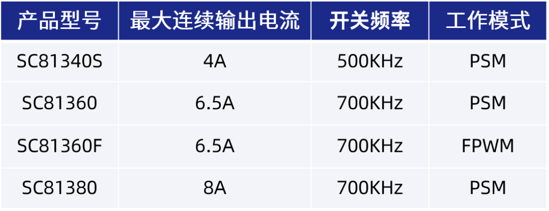

SC813XX 系列提供多种输出电流与开关频率选项,并设有 PSM(节能模式)与 FPWM(强制 PWM)两种工作模式版本。用户可根据应用场景需求进行产品选择。
同步降压转换器
