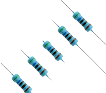

       •插件电阻:带两根引脚,能插在电路板上,DIY 电路、维修时常用。比如碳膜电阻,价格低,一般电路够用;金属膜电阻更稳定,精度高,适合对数值敏感的场景(比如分压电路)。

       碳膜电阻:成本低、精度中等,适用于普通低频电路;​
       金属膜电阻:精度高、温度系数小,适合精密电路和高频场景;​
