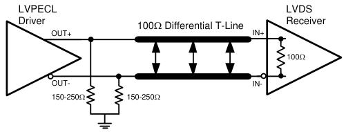

输入接口
SCAN90004可以接受差分信号,并支持简单的交流或直流耦合。由于其具有较宽的共模范围,因此可以与所有常见的差分驱动器(如LVPECL、LVDS、CML)进行直流耦合。以下是典型的直流耦合接口示例: LVDS缓冲器 LVDS缓冲器 LVDS缓冲器
