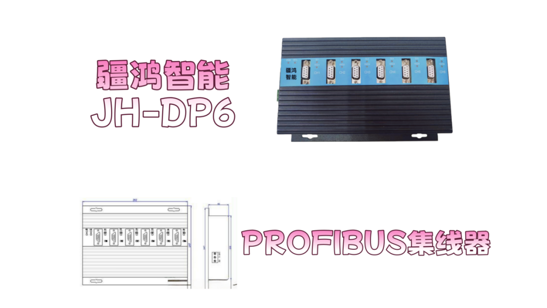

经过严谨评估,我们决定引入PROFIBUS 光纤集线器作为网络重构的核心。方案设计如下:将原先单一的线性总线,改造为以集线器为核心的“星形”或“树形”结构。每台划片机作为独立分支通过屏蔽双绞线接入集线器的一个端口,集线器再通过光纤上行链路与主控PLC相连。集线器在此扮演了三个关键角色:一是物理层的信号中继与再生器,有效扩展了网络覆盖范围,补偿了长距离传输的衰减;二是电气隔离与故障隔离单元,各端口间实现电气隔离,任一分支的短路或严重干扰被限定在局部,不再“株连”全网;三是网络诊断前哨站,其状态指示灯能直观显示各分支的通讯状态,极大加速了故障定位。

主要技术指标:
总线速率:支持基本速率 9.6kBit/s, 19.2kBit/s ,45.45kBit/s, 93.75kBit/s,
187.5kBit/s, 500kBit/s;同时也支持 1.5MBit/s, 3MBit/s,
6MBit/s,12Mbit/s; 线路速率自适应
总线接口:高速 RS485 电平接口,符合 EN50170 Part 1
传输类型: Profibus 协议透明传输
数据接口:DB9 (孔),引脚定义符合 EN50170 Part 1
输入电源:DC10V-DC30V, < 2W ;
LED 状态:总线状态,总线收发数据、运行指示,告警
机壳结构:D35mm 导轨式,40x 110 x 74(mm)
机壳工艺:金属外壳;防护等级:IP20
振动特性:符合 IEC68-2-6
重 量:约 500g
温湿特性:工作温度,-35℃ ~ +75℃;湿度:95%无凝露;
存贮温度:-45℃ ~ +85℃
符合标准:EN50170 Profibus Standard
