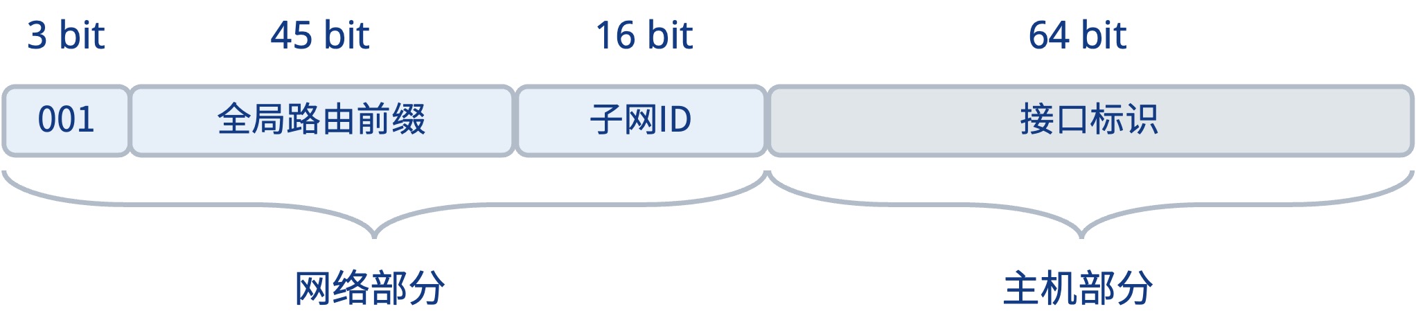

一个标准的 IPv6 全球单播地址通常被划分为三段:
  • 48 位 Global Routing Prefix :由运营商分配,标识整个站点。
  • 16 位 SLA(Subnet-Level Aggregator):站点内部用来划分子网
  • 64 位 Interface ID(接口ID):用于主机自动配置或手动指定。
以全球单播地址 2001:db8:abcd:1234::/64 为例,其结构拆解如下:
字段长度示例值作用
Global Routing Prefix48 bit2001:db8:abcd运营商分配,全网唯一
SLA (Subnet ID)16 bit1234本地子网编号,可再分 65 536 条 /64。(决定了这条链路属于哪个子网)
Interface ID64 bit::1EUI-64 或随机生成的主机位
