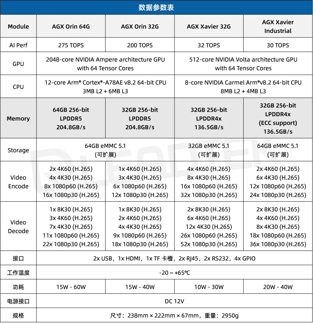

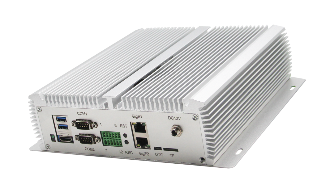

在更严苛的边端场景,比如生产车间、码头、工地这些工业场景,同样需要使用到 AI 算力进行目标检测,人脸识别,危险预警等业务,这种场景下更考验能耗散热,因为设备往往需要放置在弱电箱内。在此场景下丽台科技基于 NVIDIA Jetson 系列产品进行开发,提供了多种场景可选的 AI 工控机,涵盖 NVIDIA Jetson Orin、NVIDIA Jetson Thor 系列,此系列产品全部是采用了 LPDDR5 技术的显存。下面以 LEADTEK 丽台 嵌入式工控机 8F5E2 为例。
► LEADTEK 丽台 嵌入式工控机 8F5E2
基于 NVIDIA Jetson AGX Orin/AGX Xavier 开发,算力高达 275 TOPS,被动式散热,I / O 接口丰富,可扩展性强,多场景灵活部署。
应用场景:车路协调、机器视觉、安防边检、智慧物流、工业自动化。

▲  嵌入式工控机 8F5E2

注:搭载 AGX ORIN 时支持 USB 3.1 功能,并向下兼容。搭载 AGX Xavier 时,仅支持 USB 2.0 功能
