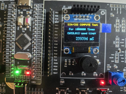

CW32L012使用math.h运算SIN30度与COS30度:
核心代码:
void performance_test(unsigned long iterations)
 unsigned long i=0;
 float y1,y2;
 CW_FLASH- >CR2 = 0x5a5a001B;
 for(i=1;i<=iterations;i++)
  y1=sin(anglef);
  y2=cos(anglef);
 CW_FLASH- >CR2 = 0x5a5a0003;
STM32F103
使用MATH.H执行结果:运算100W次SIN30度与COS30度时间显示内容如下:
STM32F103

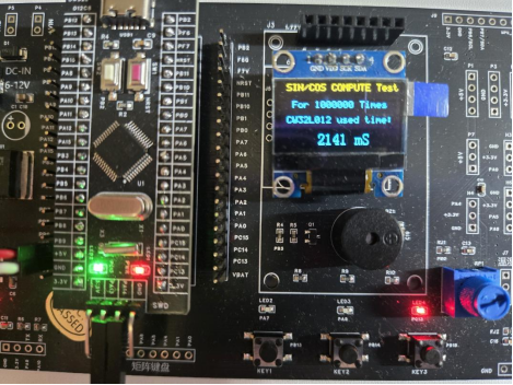

2:使用硬件CORDIC
CORDIC是一种用移位和加法实现三角、双曲等函数的算法。CW32L012的CORDIC提供某些数学函数的硬件加速,特别是三角函数,通常用于电机控制、计量、信号处理和许多其他应用。与软件实现相比,它加快了这些功能的计算速度,允许较低的工作频率,或释放处理器周期以执行其他任务。
CW32L012的CORDIC支持余弦 cos、正弦 sin、相位角 atan2、模 hypot、反正切 atan、双曲余弦 cosh、双曲正弦 sinh、双曲反正切 atanh 函数运算。
CW32L012使用CORDIC运算100W次SIN30度与COS30度的代码实现如下:
int32_t angle;
void RCC_Configuration(void)
   SYSCTRL_HSI_Enable(SYSCTRL_HSIOSC_DIV1);
    SYSCTRL_HCLKPRS_Config(SYSCTRL_HCLK_DIV1);
    SYSCTRL_PCLKPRS_Config(SYSCTRL_PCLK_DIV1);
    SYSCTRL_SystemCoreClockUpdate(96000000);
void performance_test1(unsigned long iterations)
 unsigned long i=0;
  int32_t  y1,y2;
  float  y11,y22;
  while (CORDIC_GetStatus().busy);
    CW_CORDIC- >Z =angle; // 写入Z寄存器启动运算
    // 等待运算完成
  while (!CORDIC_GetStatus().eoc);  //运算完成标志硬件置1,读取运算结果硬件清0
    // 读取结果
//y1=CW_CORDIC- >Y;//sin(PI/6);  // 正弦结果在Y寄存器 Q1.31格式 根据需要使用
//y2=CW_CORDIC- >X;//cos(PI/6); // 余弦结果在X寄存器 Q1.31格式 根据需要使用
  //y11=q1_31_to_float(y1);   //正弦结果转浮点数 根据需要使用
  //y22=q1_31_to_float(y2);   //余弦结果转浮点数 根据需要使用

int main(void)
    GPIO_InitTypeDef GPIO_InitStruct;
    char temp_buff1[4];
  RCC_Configuration();//时钟配置
  cordic_init_t init = {
        .func = CORDIC_FUNC_COS,  // 选择余弦函数
        .scale = 0,              // 不使用扩展范围
        .format = CORDIC_FORMAT_Q1_31, // 使用q1.31格式
        .iter = CORDIC_ITER_20,  // 迭代次数
        .comp = 1,               // 硬件补偿伸缩因子
        .ie = 0,                 // 禁用中断
        .dmaeoc = 0,             // 禁用DMA
        .dmaidle = 0             // 禁用DMA空闲
  CORDIC_Init(&init);  //sin cos运算初始化
    EAU_Init();// 初始化EAU
    EAU_SetMode(EAU_MODE_UNSIGNED_DIV);// 设置为无符号除法模式
 __SYSCTRL_GPIOC_CLK_ENABLE();    //GPIOC LED
    GPIO_InitStruct.Pins = GPIO_PIN_13;
    GPIO_InitStruct.Mode = GPIO_MODE_OUTPUT_PP;
    GPIO_Init( CW_GPIOC, &GPIO_InitStruct);
    GPIO_WritePin(CW_GPIOC,GPIO_PIN_13,GPIO_Pin_RESET);
  BTIM1_Configuration(); //1MS
       OLED_Init();               //清屏
        OLED_Printf(0,0,OLED_6X8," SIN/COS COMPUTE Test ");
  OLED_Printf(0,16,OLED_6X8,"  For 1000000 Times ");
  OLED_Update();
   angle = float_to_q1_31(0.167);//float_to_q1_15   // 0.25=1/4,即:运算45度=PI/4,换算为Q1.31格式,   //0.167=1/6 PI/6=30度

STM32F103
运算结果:
STM32F103

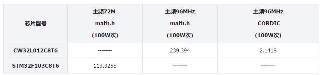

计算100W次SIN30度 与COS30度。其中运算结果数据表示为:CORDIC运算结果为Q1.31格式表示;math.h:运算结果为浮点数表示。
时间对比参考如下:
STM32F103
