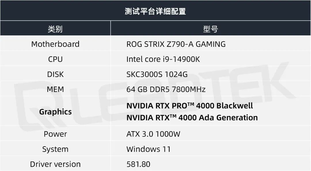

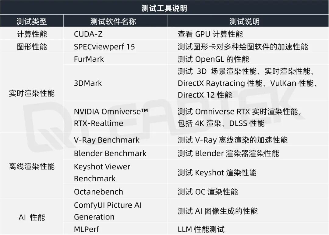

测试环境
gpu
软件测试列表
gpu
显卡规格
gpu

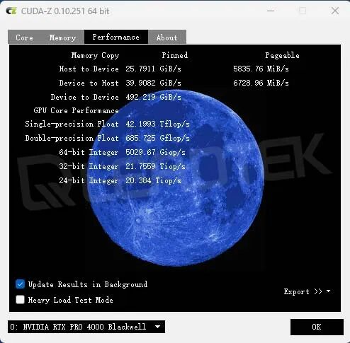

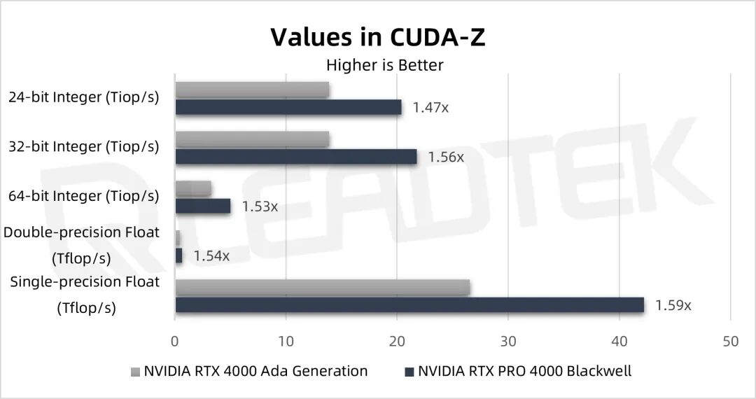

 1.   计算性能:CUDA-Z
CUDA-Z 作为与 CPU-Z、GPU-Z 并列的硬件检测工具,可直观呈现 GPU 显卡的核心性能参数,为用户提供便捷的性能监控与评估支持。
gpu
▲ RTX PRO 4000 Blackwell 测试结果截图
gpu
▲ 测试结果图表
2025 丽台(上海)信息科技有限公司
本文所有测试结果均由丽台科技实测得出,如果您有任何疑问或需要使用此测试结果,请联系丽台科技(下同)
单精度浮点运算性能是显卡一项重要的指标,很多计算都是使用单精度完成的。从测试结果来看,RTX PRO 4000 Blackwell 的单精度性能是 RTX 4000 Ada 的 1.59 倍,RTX PRO 4000 的双精度性能是 RTX 4000 Ada 的 1.54 倍,RTX PRO 4000 的 64 位整数计算能力是 RTX 4000 Ada 的 1.53 倍,RTX PRO 4000 的 32 位整数计算能力是 RTX 4000 Ada 的 1.56 倍。RTX PRO 4000 的 24 位整数计算能力是 RTX 4000 Ada 的 1.47 倍。

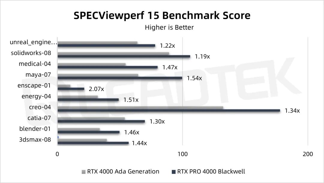

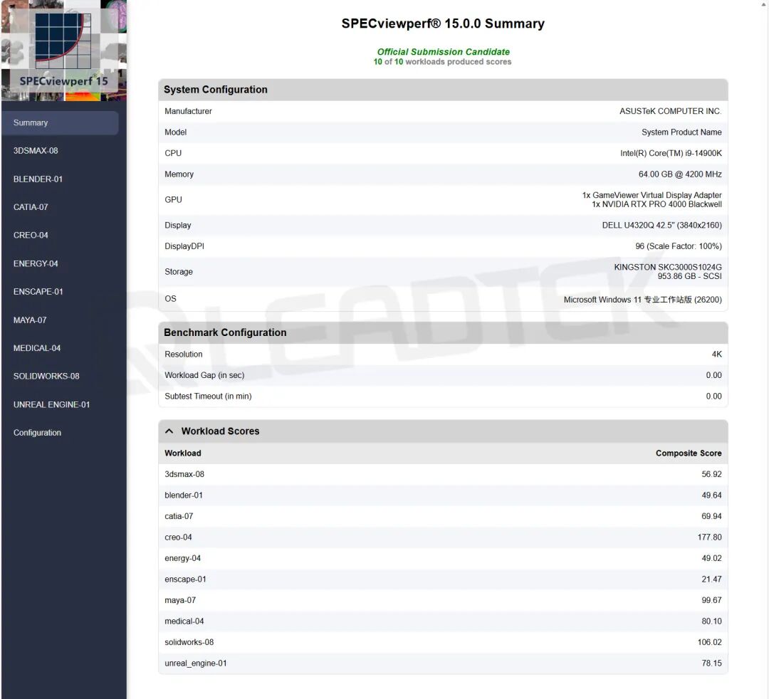

 2.   图形性能:SPECviewperf 15
SPECviewperf 15 是专用于评估显卡专业图形性能的基准测试软件,涵盖 3ds Max、Maya、Catia、SolidWorks、Creo、Blender、Enscape 及 Unreal Engine 等主流设计软件的性能测试,同时包含医疗成像与能源仿真等专业领域场景。该工具通过模拟软件交互操作响应速度进行评分,最终量化显卡的图形处理能力相对性能。
gpu
gpu
▲ 测试结果图表
从 SPECviewperf 15 的测试结果看,RTX PRO 4000 和 RTX 4000 Ada 的图形交互性能在 Medical、Maya、3ds Max、Blender、energy 的测试中均有 1.5 倍左右的提升。RTX PRO 4000 在 Solidworks、Unreal_engine 的测试中是 RTX 4000 Ada 的 1.2 倍左右,RTX PRO 4000 在 Enscape 的测试中是 RTX 4000 Ada 的 2.07 倍,RTX PRO 4000 在 Catia、Creo 的测试中是 RTX 4000 Ada 的 1.3 倍左右,图形性能普遍提升。

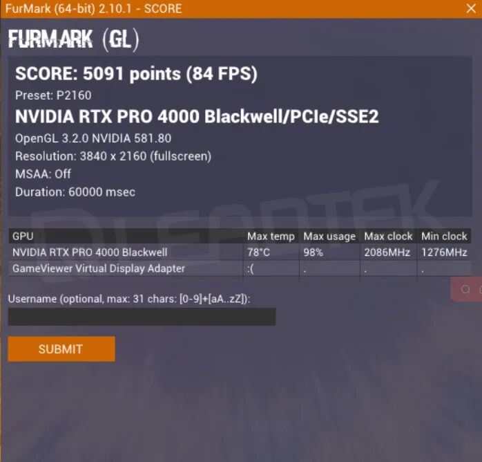

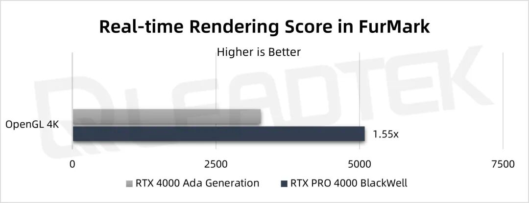

3.1 FurMark
FurMark 是 GPU 测试领域的权威工具,专用于 OpenGL 图形性能评估与系统稳定性测试。本次测试聚焦两大核心维度:其一,通过 4K 分辨率实时渲染场景评估 OpenGL 图形处理性能;其二,在标准室温环境下监测 GPU 的散热效能与温度稳定性。
gpu
gpu
▲ 测试结果图表
从 FurMark 的实时渲染测试结果中可以看出,RTX PRO 4000 的 OpenGL 4K 性能是 RTX 4000 Ada 的 1.55 倍。通过长时间烤机(稳定性测试),RTX PRO 4000 的温度控制在 78 度以下。这个温度是在显卡满载运行的情况下测得的,反映了 RTX PRO 4000 在高负载下的散热能力。

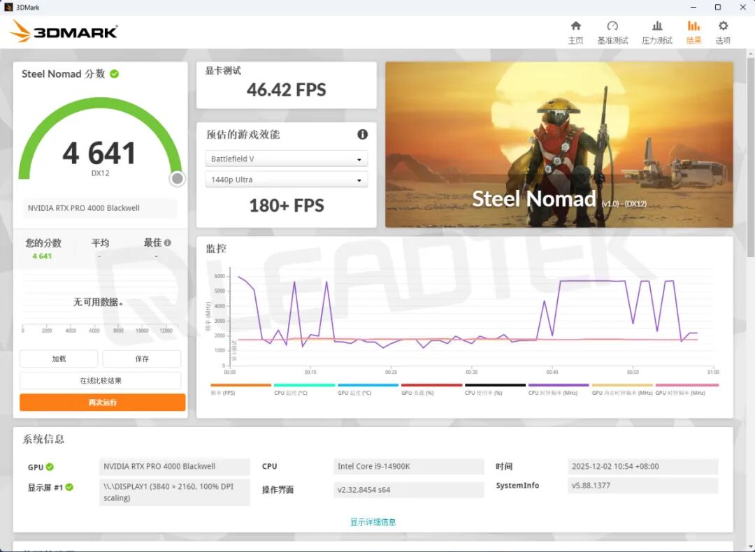

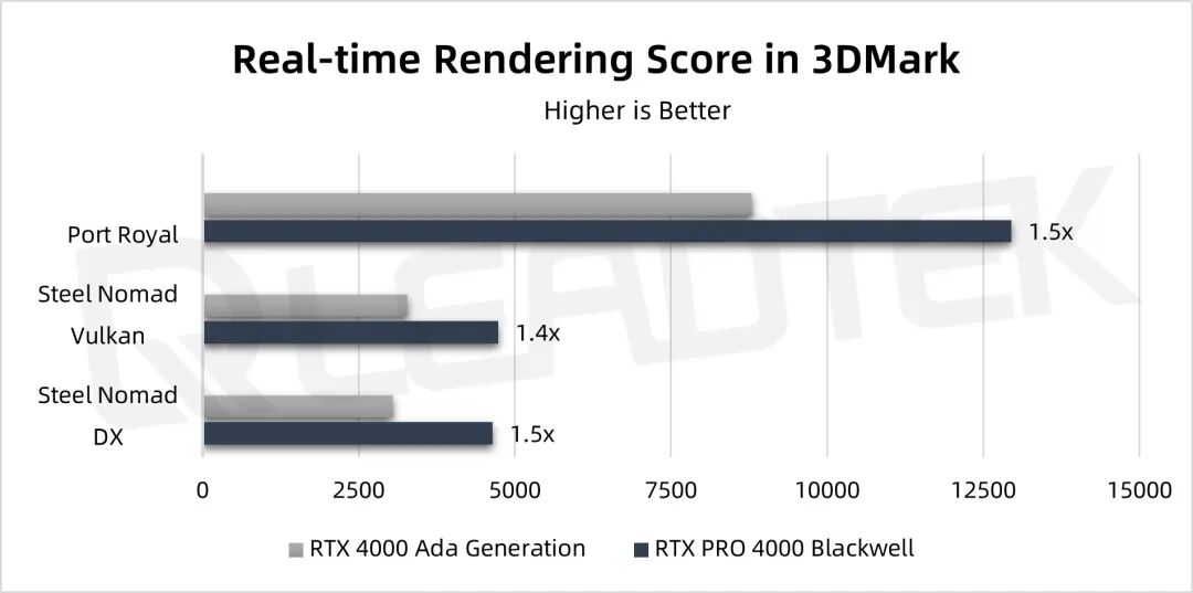

3.2 3DMark
3DMark 是专用于评估大型 3D 场景图形性能的基准测试软件。本次测试选取了两个高复杂度场景进行压力测试,同时涵盖 DirectX 与 Vulkan API 的性能表现,并通过 Port Royal 模块专项评估光线追踪性能。
gpu
gpu
▲ 测试结果图表
从 3DMark Steel Nomad 的测试结果看,基于 DX 的性能和 Port Royal 光追的性能测试,RTX PRO 4000 的性能是 RTX 4000 Ada 的 1.5 倍。在 Steel Nomad Vulkan 的测试中 RTX PRO 4000 是 RTX 4000 Ada 的 1.4 倍。RTX PRO 4000 的渲染性能和光追性能都有了很大的提高。

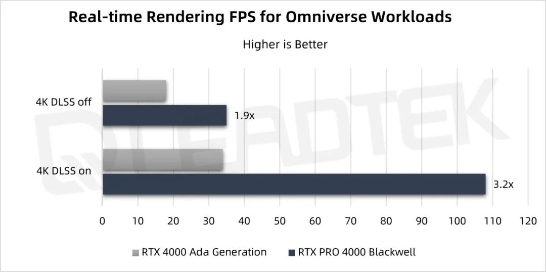

3.3 NVIDIA Omniverse 工作流实时渲染
NVIDIA Omniverse 是一个包含 API、SDK 和服务的平台,使得开发者能够将 OpenUSD、NVIDIA RTX 渲染技术和生成式物理 AI 集成到工业和机器人用例的现有软件工具和仿真工作流中。可以支持多人同时在线进行 3D 立体场景的协同搭建,支持丰富的 DCC 生态融合,可以支持光线追踪极具真实感的实时渲染。
gpu
▲ 测试结果图表
▲ 实时渲染性能对比视频
在 Omniverse 实时渲染中,分别测试了开启 NVIDIA DLSS 和关闭 DLSS 的性能。针对相同场景的 4K 实时渲染,在启用 DLSS 时 RTX PRO 4000 的性能是 RTX 4000 Ada 的 3.2 倍性能,在不启用 DLSS 时,RTX PRO 4000 的性能是 RTX 4000 Ada 的 1.9 倍。由于 RTX PRO 4000 具备第 5 代的 Tensor Core,并且支持最新一代的 NVIDIA DLSS 4,因此在开启 DLSS 功能后增帧效果显著。

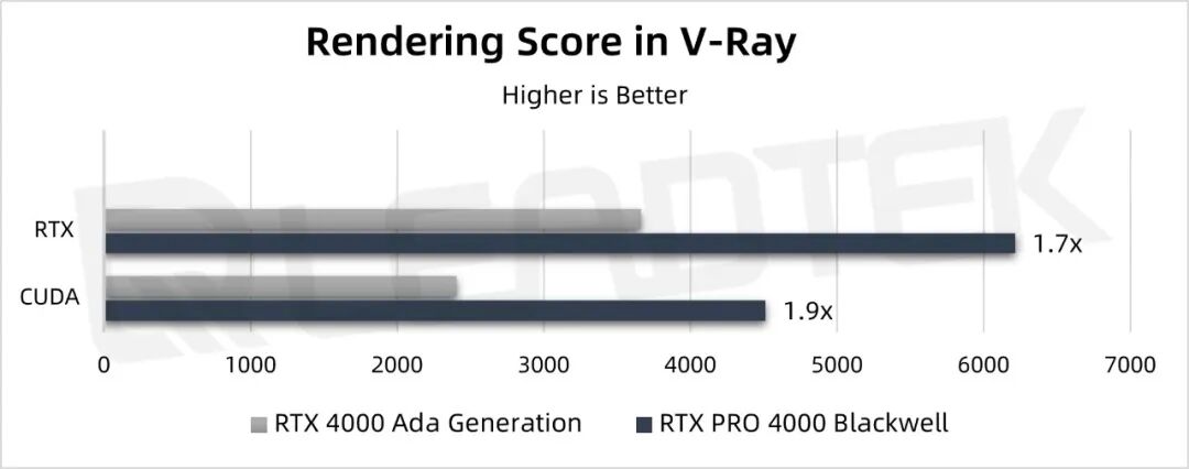

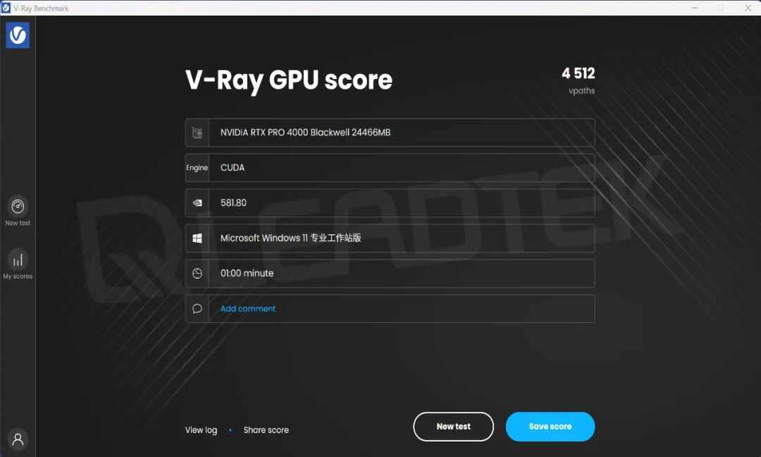

gpu
gpu
▲ 测试结果图表
在使用 RTX 渲染测试中,RTX PRO 4000 的性能都是 RTX 4000 Ada 的 1.7 倍。在使用 CUDA 测试中,RTX PRO 4000 的性能是 RTX 4000 Ada 的 1.9 倍。

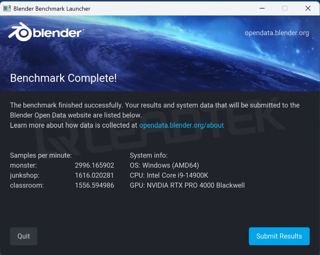

4.2 Blender Benchmark
在 Blender Benchmark 测试中,我们选取了 Monster、Junkshop 和 Classroom 三个标准场景进行渲染性能评估。
gpu
gpu
▲ 测试结果图表
其中在 Monster 场景的测试中,RTX PRO 4000 是 RTX 4000 Ada 的 1.44 倍。在 Junkshop 的测试中 RTX PRO 4000 是RTX 4000 Ada 的 1.52 倍。在 Classroom 的测试中 RTX PRO 4000 是 RTX 4000 Ada 的 1.43 倍。

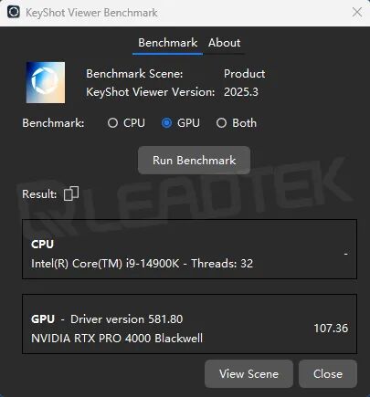

4.3 Keyshot View Benchmark
KeyShot 作为工业制造领域广泛应用的实时渲染引擎,其官方配套提供了 KeyShot View 性能测试工具,专门用于评估 GPU 在 KeyShot 渲染场景中的图形处理能力。
gpu
gpu
▲ 测试结果图表
在 KeyShot View 测试中,RTX PRO 4000 的性能是 RTX 4000 Ada 的 1.4 倍。

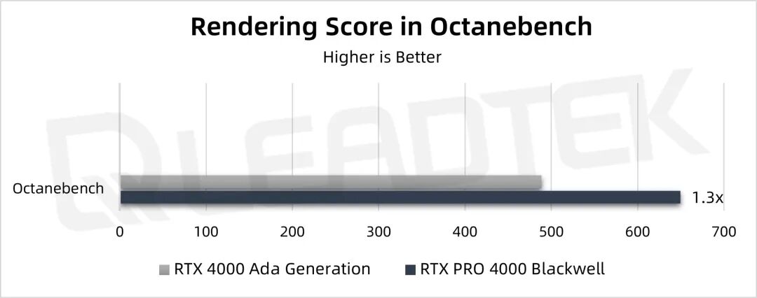

4.4 Octanebench
Octane 渲染器作为业界主流的 GPU 渲染引擎,率先支持基于光线追踪技术的实时渲染。我们采用其官方提供的基准测试工具(Benchmark)对 GPU 渲染性能进行量化评估。
gpu
▲ 测试结果图表
从测试结果来看,在 Octane 渲染器上的性能 RTX PRO 4000 是 RTX 4000 Ada 的 1.3 倍。

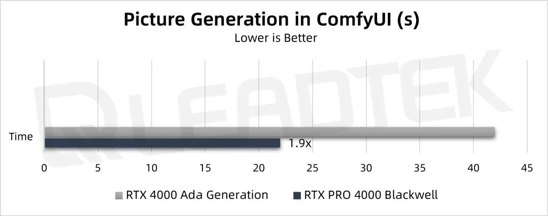

5.1 Picture Generation Benchmark
gpu
▲ 测试结果图表
从测试结果来看使用 ComfyUI 中常用的 Flux1-dev-fp8 模型进行推理性能测试,RTX PRO 4000 是 RTX 4000 Ada 性能的 1.9 倍。

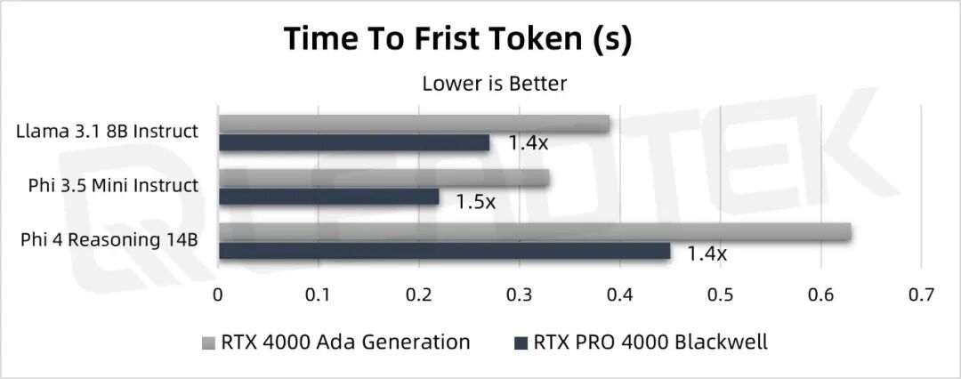

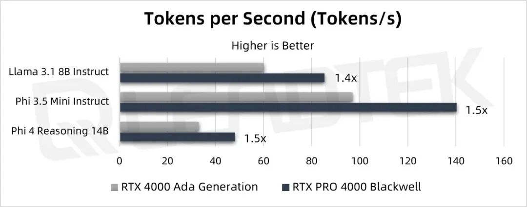

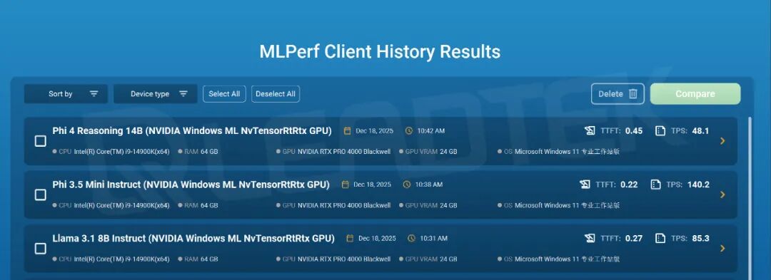

5.2 MLPerf Client v1.5 Benchmark
在软件测试环节,我们采用了多款主流语言模型(LLM)进行性能评估。大型语言模型作为当前最具影响力的生成式人工智能形态之一,能够通过自然语言交互实现多任务处理。选择聚焦 LLM 测试,源于其在客户端本地部署场景中展现出广阔应用前景,涵盖智能聊天交互、AI 代理服务及个性化信息管理等领域。因此,我们选用 MLPerf 这一权威基准测试平台,重点评估 GPU 加速大模型的首 Token 生成时间(TTFT)及每秒处理 Token 数(TPS)两大核心指标。
gpu
gpu
▲ 测试结果图表
gpu
▲ 测试结果图表
从测试结果来看在大模型推理性能上,无论是响应时间,还是每秒处理的 Tokens 数量,RTX PRO 4000 都是 RTX 4000 Ada 的 1.4~1.5 倍性能,性能提升幅度很大。
