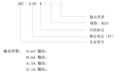

4、型号说明
电流

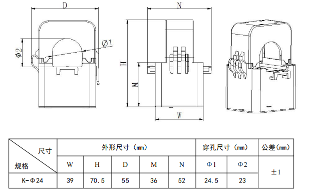

5、规格尺寸
电流

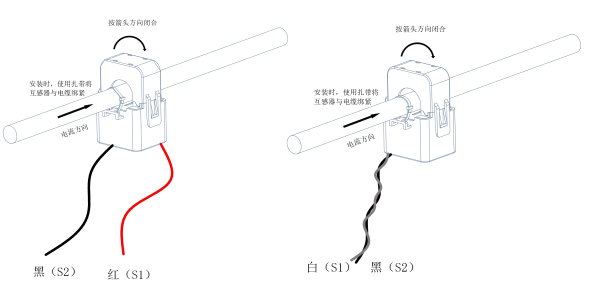

8、安装方式
电流
注:如上图所示,1A、5A 输出为红黑单护套根线,红色为 S1,黑色为 S2。mV,mA 输出
为单根黑白双绞线,白色为 S1,黑色为 S2。
