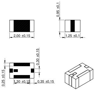

1. 尺寸与推荐焊盘图案
滤波器的尺寸在设计中至关重要,它决定了能否适配我们的电路板布局。该滤波器提供了详细的尺寸信息([mm])以及推荐焊盘图案([mm]),设计者可以根据这些信息进行精确的电路板设计,确保滤波器在电路板上能够正确安装和焊接。例如图中展示的规格,能帮助我们直观地看到各个部分的尺寸要求。 电气性能
2. 引脚定义
引脚的正确连接是滤波器正常工作的基础。该滤波器有两个引脚,引脚1为接地(GND),引脚2分别作为输出(OUT)和输入(IN),我们在设计电路板布线时,必须严格按照这个引脚定义进行连接,避免出现连接错误导致滤波器无法正常工作。

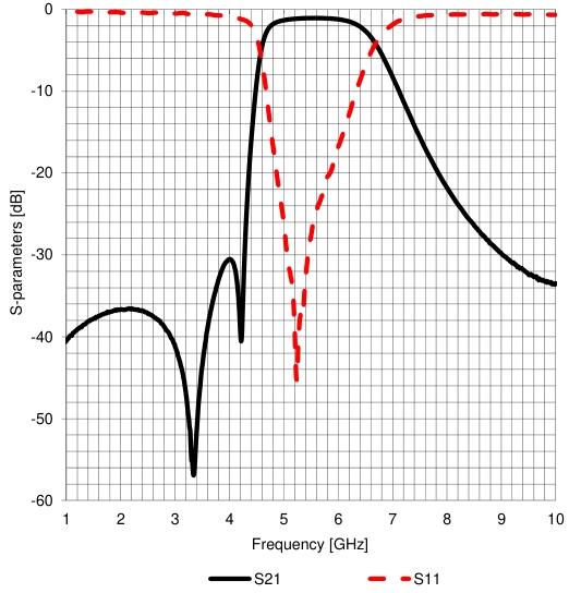

三、插入损耗与回波损耗
插入损耗和回波损耗的性能直接影响着滤波器对信号的处理效果。通过图表我们可以直观地看到在不同频率下插入损耗和回波损耗的具体情况,这有助于我们在设计时评估滤波器在整个工作频段内的性能表现,确保其能够满足我们的设计需求。 电气性能

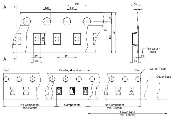

四、包装规格
该滤波器采用带盘包装(Tape and Reel),这种包装方式便于自动化生产线上的贴装操作。包装规格严格遵循国际标准IEC 60286 - 3:2013,确保了产品在运输和存储过程中的稳定性和一致性。同时,对于不同的包装参数,如AO、B0、KD、PO等都有详细的公差要求,这保证了包装的精度和可靠性。 电气性能

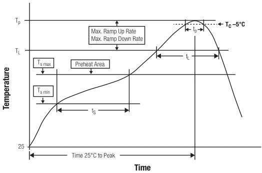

五、回流焊曲线
在进行表面贴装(SMT)时,回流焊曲线的设置非常关键。该滤波器给出了详细的回流焊曲线参数,包括预热温度范围(150 - 200℃)、预热时间(60 - 120秒)、升温速率(最大3℃/秒)、液相温度(217℃)、在液相温度以上的保持时间(60 - 150秒)、峰值温度以及降温速率(最大6℃/秒)等。正确设置回流焊曲线能够保证滤波器在焊接过程中不会因为温度过高或过低而损坏,确保焊接质量。 电气性能
