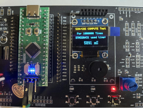

运算结果:
CORDIC

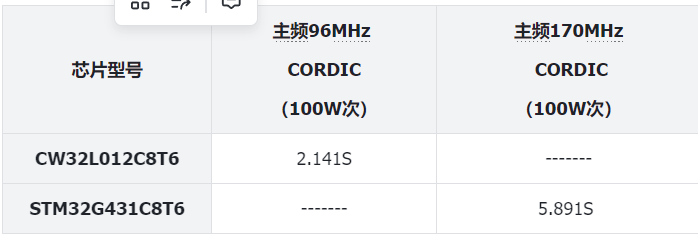

计算100W次SIN30度 与COS30度。其中运算结果数据表示为:CORDIC运算结果均为Q1.31格式表示 。
时间对比参考如下:
CORDIC
结果确实出乎意料,没想到同样的CORDIC协处理器运算,M4F内核的G4芯片表现竟不如M0+内核的CW32L012芯片!
为什么STM32G431会慢于CW32L012?我在浏览论坛时,也发现有人反馈G4的CORDIC表现差强人意。
作者猜想,STM32基于CUBE软件生成的HALL库文件中规则性判断语句较多,可能会引起一定时间的延迟。
另外应该还有其它原因?!
