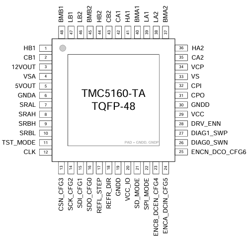

属性参数
控制电压3.3V ~ 5V
电机驱动电压8V ~ 60V DC
输出电流支持外部MOSFET,线圈电流可达10A
最高微步分辨率256细分微步
关键接口SPI / 单线UART,编码器接口,2路参考开关输入
工作温度-40℃ ~ +125℃
封装7×7mm² TQFP48

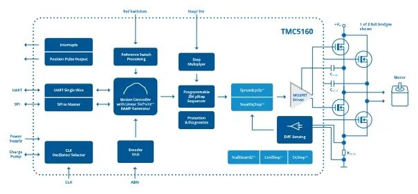

TMC5160并非简单的驱动芯片,它集成了完整的运动控制器和先进的驱动技术。这种设计使其能从系统层面协同工作,系统性应对三大核心挑战:
应对噪声:追求安静的极限
凭借StealthChop2斩波技术,它能实现近乎静音的电枢电流控制,从根源上消除可闻的高频噪声。这使得设备即使在图书馆或诊室等对环境声音要求苛刻的场合,也能不打扰地安静运行。
化解振动:实现平滑的运动曲线
运动中的振动往往源于不理想的加减速曲线或机械共振。TMC5160内置的 SixPoint 斜坡发生器,可以像一位经验丰富的“动作规划师”,精细地规划每一步的加速与减速,避免急起急停。
同时,其内置的共振抑制算法能有效衰减电机中速运行时的固有振动点,结合 MicroPlyer 微步插值带来的平滑效果,共同保障了运动全程的流畅与稳定。
保障精度:引入“感知”与“适应”能力
精度的挑战不仅在于发出指令,更在于应对负载变化等现实扰动。TMC5160通过 StallGuard2提供无需外部传感器的负载检测能力,实时感知电机状态,为实现无传感器归位和失步预防奠定基础。
dcStep功能则让电机的运行速度能根据实时负载动态调整,在遇到阻力时智能降速,防止丢步,从而在动态环境中也能维持定位的准确性。
面向严苛应用:兼顾高效与可靠
通过支持外接MOSFET,它既能满足高达10A电流的工业级动力需求,也保持了控制核心的灵活性。CoolStep节能技术可根据实际负载优化电流,显著降低能耗与温升,而全面的诊断与保护机制则为长时间可靠运行保驾护航。
