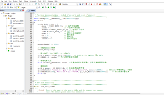

参考例程
CW32L012的标准库文件夹下有参考例程,可以直接运行。标准库文件可在武汉芯源半导体有限公司的官方网址上直接下载(资料下载固件库)。
例程路径如下:
CW32L012_StandardPeripheralLib_V1.0.3ExamplesCORDICcordic_cosMDK
MDK工程打开示意图如下:
CORDIC
该例程可以在CW32L012的最小系统架构中运算。
