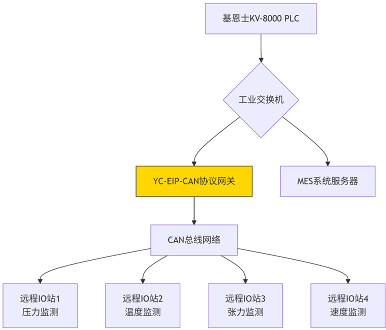

系统拓扑结构设计
系统采用三层架构设计,实现控制层、转换层与设备层的高效协同:
plc
控制层:基恩士 PLC 作为控制核心,通过 EtherNet/IP 协议与协议网关建立主从通讯关系,负责发送控制指令并接收设备状态数据。
转换层:远创智控 YC-EIP-CAN 工业网关作为协议转换枢纽,一侧通过 EIP 协议连接 PLC,另一侧通过 CAN 总线连接 4 个 IO 卡,实现两种协议的无缝转换与数据透明传输。
设备层:4 个 CAN 协议 IO 卡分布在生产线上不同关键位置,负责采集温度、压力、流量、张力等现场信号,并精准执行来自 PLC 的控制指令。
值得注意的是,该架构预留了网络扩展接口,通过增加网关模块即可实现与其他设备的快速互联,为未来系统升级提供了充足灵活性。这种模块化设计使整个系统既满足当前业务需求,又具备良好的未来扩展能力。

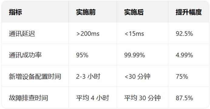

四、应用效果与前后对比
系统上线运行后,各项性能指标均达到或超过预期要求,显著提升了生产现场的自动化水平与运维效率,具体成效如下:
(一)通讯性能大幅提升
采用远创智控网关后,数据传输延迟从原来的 200ms 以上降至平均 15ms 以内,控制指令响应速度提升 92.5%,彻底解决了控制滞后问题;网关支持的最大 490 字节输入输出能力,完全满足现场 4 个 IO 卡共 32 个采集点的数据传输需求;经连续 72 小时稳定性测试,系统未出现任何通讯中断或数据丢失现象,通讯成功率从 95% 提升至 99.99%,保障了生产过程的稳定可控。
(二)维护效率显著优化
网关的即插即用设计与可视化配置工具,使新增 IO 设备的配置时间从原来的 2-3 小时缩短至 30 分钟以内,效率提升 75%;设备自带的 IP 地址冲突探测功能有效避免了网络配置错误,使故障排查时间从平均 4 小时缩短至 30 分钟,减少了 87.5% 的运维耗时,大幅降低了维护成本。
(三)系统扩展性显著增强
新架构采用总线型拓扑结构,新增设备只需接入 CAN 总线并在网关中简单配置即可,无需修改 PLC 程序或重新布线,为生产线升级改造提供了极大便利,预计可节省约 60% 的扩展成本,充分适配企业柔性生产需求。
