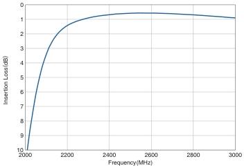

插入损耗
频率范围(MHz) 最小值 典型值 最大值
2400 - 2484 0.68 0.75
2400 - 2484(-40 至 +85°C) 0.80
插入损耗是衡量滤波器性能的重要指标之一。从数据可以看出,在2400 - 2484MHz频段内,典型插入损耗为0.68dB,最大值为0.75dB,并且在-40 至 +85°C的温度范围内,插入损耗会有所增加,但最大不超过0.80dB。这表明该滤波器在正常工作温度下具有较好的插入损耗性能。

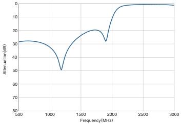

衰减
频率范围(MHz) 最小值 典型值
875 - 920 25 29
1705 - 1790 17 19
1845 - 1915 20 22
衰减特性反映了滤波器对特定频段信号的抑制能力。在上述频率范围内,滤波器能够提供一定的衰减,有效地抑制不需要的信号,保证了2400 - 2484MHz频段信号的正常通过。

插入损耗特性曲线
高通滤波器 通过插入损耗特性曲线,我们可以直观地看到滤波器在不同频率下的插入损耗情况。在2400 - 2484MHz频段内,插入损耗相对较低,符合前面电气特性中的数据。
衰减特性曲线
高通滤波器 衰减特性曲线展示了滤波器对不同频段信号的抑制能力。在需要抑制的频段,衰减值较高,有效地阻挡了不需要的信号。
