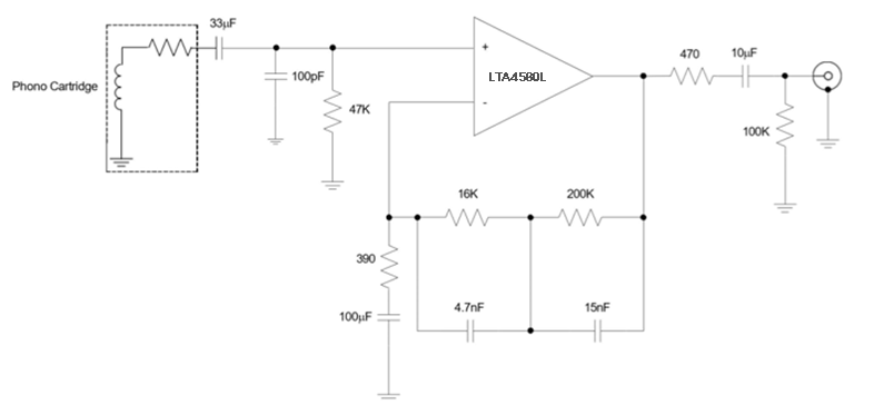

04
应用框图
运算放大器

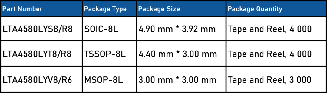

订购信息
运算放大器
