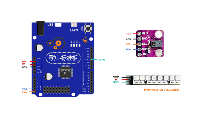

根据代码中的引脚定义,硬件接线方案如下:
PAJ7620U2传感器接线
零知标准板引脚 PAJ7620U2引脚 功能说明
A5 SCL I2C时钟线(软件模拟)
A4 SDA I2C数据线(软件模拟)
3.3V VCC 传感器供电(3.3V)
GND GND 电源地
WS2812B灯带接线
WS2812B需要较大电流,建议使用独立5V电源供电
零知标准板引脚 WS2812B灯带 功能说明
11 DIN SPI数据输出
5V VCC 灯带供电(5V)
GND GND 电源地

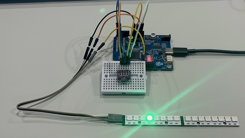

1.3 具体接线图
STM32F103RBT6
1.4 接线实物图
STM32F103RBT6

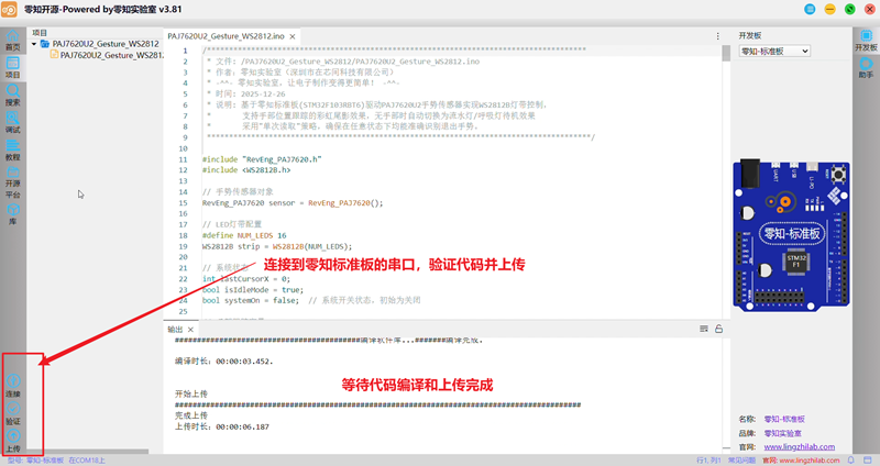

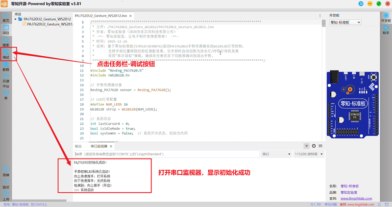

二、安装与使用部分
2.1 开源平台-输入PAJ7620U2 并搜索-代码下载自动打开
STM32F103RBT6
2.2 连接-验证-上传

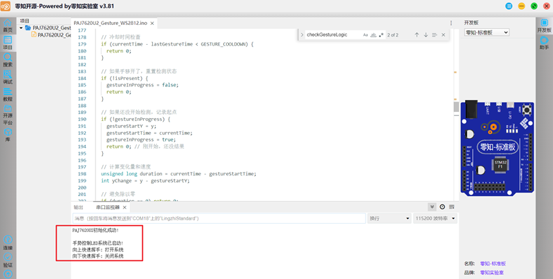

STM32F103RBT6
2.3 调试-串口监视器
STM32F103RBT6

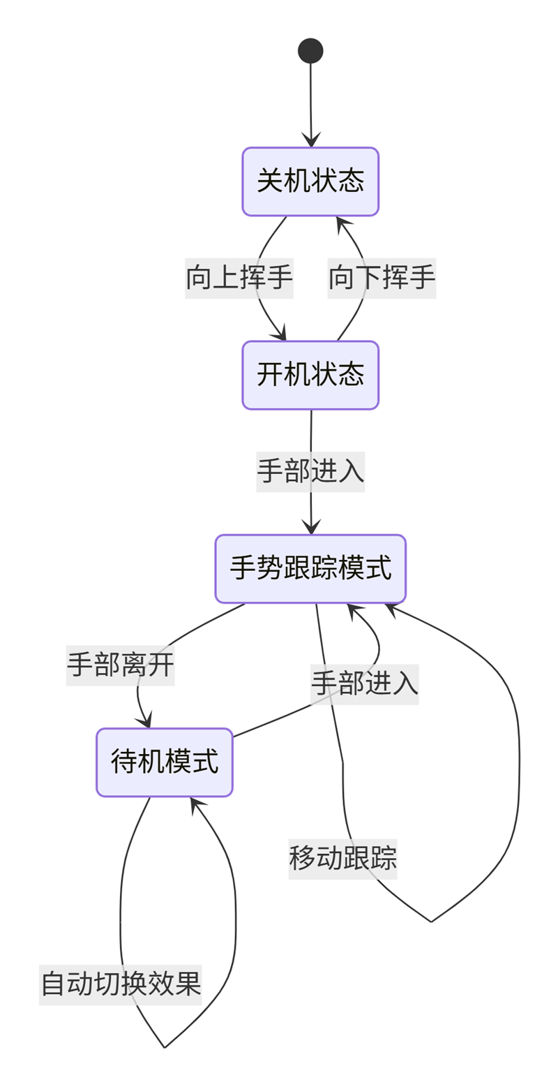

3.2 系统状态管理
// 系统核心状态变量
bool systemOn = false;      // 系统开关状态,初始为关闭
bool isIdleMode = true;     // 是否处于待机模式
int idleEffectMode = 0;     // 待机效果模式:0=流水灯, 1=呼吸灯
uint8_t globalBrightness = 30;  // 全局亮度控制
void loop()
  // 获取传感器数据
  // 处理系统开关逻辑
  if (!systemOn) {
    // 关机状态:只响应开启手势
    if (detectedDir == 1) {
      turnOnSystem();
    delay(30);
    return;
  // 开机状态:优先检查关闭手势
  if (detectedDir == -1) {
    turnOffSystem();
    return;
  // 正常的交互逻辑

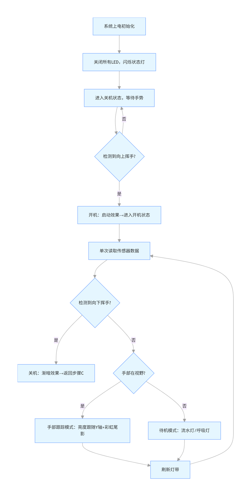

状态机流程图
STM32F103RBT6

系统流程图
STM32F103RBT6
四、操作流程
4.1 系统操作
        初始化状态:灯带全灭,第 0 个灯珠闪烁 3 次,串口提示 “向上快速挥手:打开系统”;
STM32F103RBT6
在传感器上方快速向上挥手开启系统, 在开机状态下,快速向下挥手关闭系统, LED灯带会逐渐变暗关闭
         手势控制:将手放在传感器上方5-10cm处,LED灯带会对应显示白色光标;左右平行移动手部,光标跟随移动并留下彩虹色尾影
STM32F103RBT6
手部离开传感器区域,自动进入待机模式,每5秒在流水灯和呼吸灯之间切换

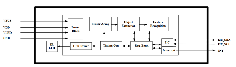

PAJ7620U2是一款内置光源和环境光抑制滤波器集成的 LED,镜头和手势感测器在一个小的立方体模组,能在黑暗或低光环境下工作,其模块功能框图如下图所示
STM32F103RBT6
IIC 接口,支持高达 400KHz 通信速率;内置 9 个手势类型(上、下、左、右、前、后、顺时针旋转、逆时针旋转、挥动),支持输出中断;支持接近检测功能,检测物体体积大小和亮度

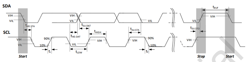

I2C 时序参数
STM32F103RBT6
参数说明 符号 标准模式 快速模式 单位
SCL 时钟频率 fscl 10 ~ 100 10 ~ 400 kHz
起始/重复起始条件保持时间(此后产生第一个时钟脉冲) tHD,STA ≥ 4 ≥ 0.6 µs
重复起始条件建立时间 tSU,STA ≥ 4.7 ≥ 0.6 µs
SCL 时钟低电平时间 tLOW ≥ 4.7 ≥ 1.3 µs
SCL 时钟高电平时间 tHIGH ≥ 4 ≥ 0.6 µs
数据保持时间 tHD,DAT​ ≥ 0 ≥ 0 µs
数据建立时间 tSU,DATt ≥ 250 ≥ 100 ns
SDA 与 SCL 信号上升时间 tr ≤ 1000 ≤ 300 ns
SDA 与 SCL 信号下降时间 tf ≤ 300 ≤ 300 ns
停止条件建立时间 tSU,STO ≥ 4 ≥ 0.6 µs
停止条件到起始条件的总线空闲时间 tBUF ≥ 4.7 ≥ 1.3 µs

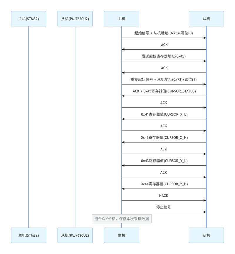

当传感器阵列在有效的距离中探测到物体时,目标信息提取阵列会对探测目标进行特征原始数据的获取,获取的数据会存在寄存器中,同时手势识别阵列会对原始数据进行识别处理,最后将手势结果存到寄存器中,用户可根据 I2C 接口对原始数据和手势识别的结果进行读取
光标模式数据读取时序
STM32F103RBT6

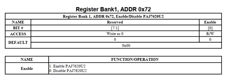

 使能工作寄存器
STM32F103RBT6
该寄存器地址为 0X72,用于使能 PAJ7620 工作,bit0 位设置为 1 则使能 PAJ7620 工作,设置为 0 则失能 PAJ7620 工作

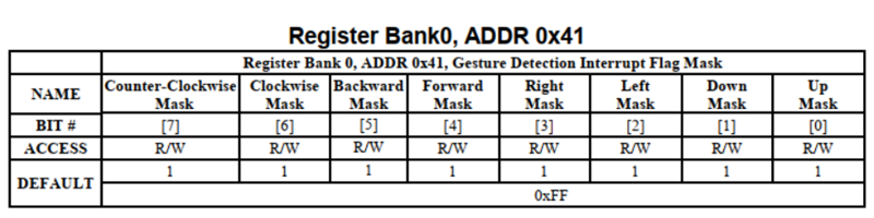

 手势检测输出中断使能寄存器
STM32F103RBT6
该寄存器地址为 0X41,用于手势识别,bit0~bit7 位用于使能不同手势识别结果的中断输出,默认值为 0XFF
