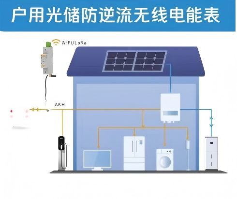

在全球聚焦能源转型与碳中和目标的当下,分布式光伏发电正逐步走进千家万户,阳台光伏系统凭借安装灵活、成本亲民、收益见效快的优势,成为城市居民践行绿色生活的热门选择。但在享受清洁能源带来的便利时,一个关键问题亟待解决——电力逆流。当光伏板发电量超出家庭实时用电需求,多余电力若反向流入电网,不仅可能引发安全隐患,还可能带来合规风险,影响用电稳定性。
而防逆流电表,正是阳台光伏微逆系统的“智能守护者”。它以实时监测、精准调控、双向计量为核心,既守住了用电安全底线,又能最大化提升发电利用率,让分布式光伏真正实现“自发自用、智能适配”,成为家庭绿色能源系统中不可或缺的关键设备。
户用光储常见系统
电表
一、核心功能:全方位守护光伏系统运行
• 实时监测+逆流预警:24小时紧盯电路中的电流方向与电压变化,一旦检测到电力即将反向流入电网,立即启动保护机制,从源头避免逆流风险。
• 毫秒级功率调节:与微型逆变器无缝联动,当发电量超出家庭负载时,迅速发送指令调整光伏输出功率,确保电力优先满足自家使用,不浪费每一度绿色电力。
• 精准双向计量:清晰区分光伏发电量与家庭用电量,计量误差控制在±1%以内,为电费结算、收益核算提供可靠数据支撑,让每一笔收益都有据可查。
• 多重安全防护:自带过载保护、防雷击、抗电磁干扰功能,适配家庭复杂电网环境,同时满足“自发自用、余电不上网”的合规要求,保障系统稳定运行无顾虑。

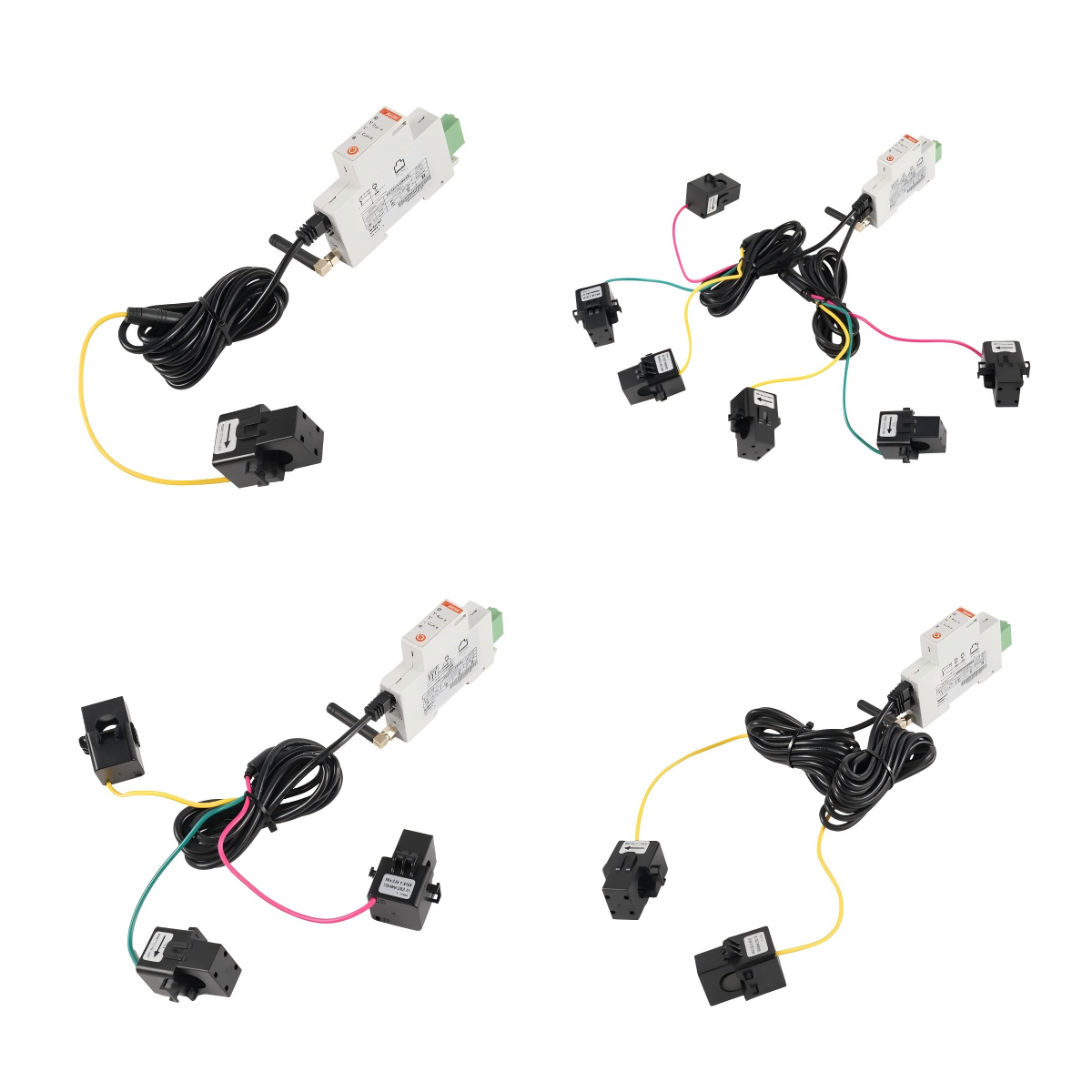

二、技术亮点:小身材藏着大能量
电表
• 响应快、精度高:电参量更新仅需50ms,响应速度不超过100ms,动态平衡发电与用电,哪怕负载突然变化,也能瞬间调整,避免电力浪费或供应不足。
• 小巧便携易安装:采用1P 18mm标准导轨式设计,不管是单相还是三相场景都能适配,阳台等狭小空间也能轻松容纳。插拔式端子+按压式接线,降低安装难度,省时省力。
• 远程管理更省心:兼容Modbus-TCP、HTTP等多种协议,可与逆变器、家庭能量管理系统联动,远程就能掌握发电情况、调整运行状态,实现智能化管理。
• 稳定容错能力强:能自动诊断异常接线、CT失效等问题,还可调整电压电流错相、电流反向等情况;面对网络波动,具备超时保护、自动重连和数据缓存功能,确保系统不中断、数据不丢失。

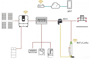

三、适配场景:满足不同家庭需求
电表

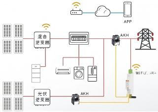

无论是单回路的简约光伏配置,还是双回路的混合发电系统,这款防逆流电表都能完美适配。搭配无线通讯功能,通过手机APP就能轻松掌控,让不同户型、不同用电需求的家庭,都能享受稳定、安全的绿色能源服务。
电表
单回路
电表
双回路
