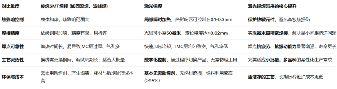

工艺对比,激光锡焊打破传统瓶颈
当电子产品变得越来越精密,传统SMT焊接技术的局限性逐渐显现。回流焊和波峰焊作为目前主流的焊接方式,面对日益复杂的组装需求,其技术瓶颈愈发明显。
传统方法依赖整体加热,使整个PCB板承受高温,这对热敏感元器件和特殊基板构成潜在风险。与此相反,激光锡焊采用局部瞬时加热的方式,能量被精确限制在焊接点微小的区域内。
下表清晰地展示了两种技术路径的关键差异:
