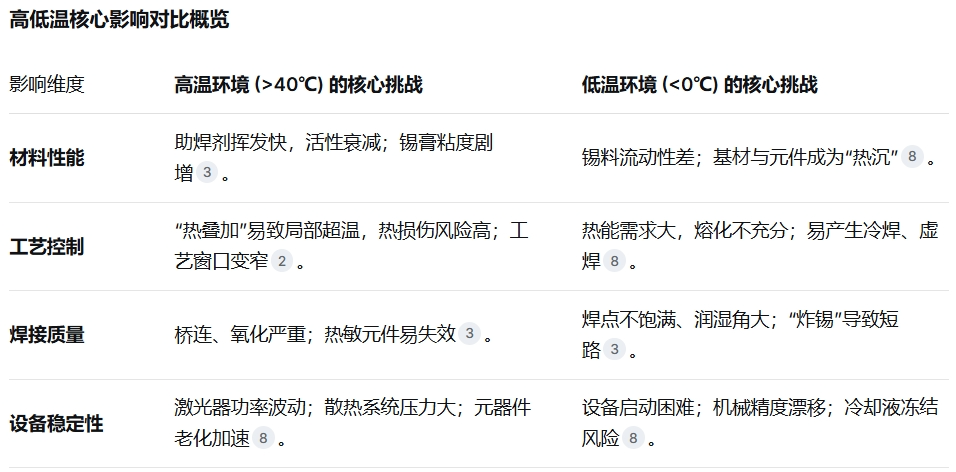

一、高低温环境对激光焊锡的多元影响机制
激光焊锡的本质是一个在极短时间内(毫秒至秒级)完成热传导、锡料熔融、润湿铺展和快速凝固的动态过程。环境温度作为这一过程的背景热场,其变化会直接干预甚至主导多个关键环节。
1.高温环境的“热叠加”效应与材料性能衰退
高温环境不仅指热带、沙漠等自然气候,更常见于汽车发动机舱、冶金车间等工业现场,局部温度可长期处于40℃至60℃。这种环境对激光焊锡的影响是系统性的:
锡料与助焊剂性能劣化:锡膏或锡丝中的助焊剂对温度极为敏感。当环境温度超过28℃时,其溶剂挥发速度显著加快,导致锡膏粘度在短时间内上升20%以上,造成印刷或点胶时出现拉丝、桥连等缺陷。同时,助焊剂活性成分提前分解,使其在焊接时无法有效去除焊盘氧化层,导致润湿不良、虚焊率攀升。
工艺窗口收窄与热失控风险:激光焊接依赖精准的能量输入以熔化锡料而不损伤基材。高温环境下,工件初始温度升高,使得达到目标焊接温度所需的激光能量阈值降低。若沿用标准参数,极易因“热叠加”导致瞬时温度超过安全阈值。特别是对于热敏元器件(如MLCC、传感器)和耐热性差的基材(如FR-4的玻璃化转变温度Tg为130-180℃),这种过热可能直接导致器件失效、PCB基材碳化或起泡。
焊接设备稳定性下降:激光器、振镜、控制系统等核心部件在高温下散热效率降低。激光器出光功率可能发生波动(超出±2%的允许范围),光学镜片可能因热膨胀导致聚焦光斑漂移,进而影响焊接的一致性和精度。运动部件的润滑油也可能粘度降低或蒸发,加速机械磨损。
2.低温环境的“热耗散”效应与流动凝固障碍
低温环境多见于寒带、冷库、高空或太空设备制造及维修场景,温度可低至-20℃甚至-50℃。低温带来的挑战与高温截然相反:
锡料熔化与润湿困难:焊锡材料(如常用的SAC305无铅锡料,熔点217℃)的流动性随温度降低而显著下降。在低温基材上,激光能量需首先用于加热庞大的“冷源”,才能局部形成熔池。这导致熔化不充分,锡料铺展能力弱,接触角增大,极易形成冷焊、虚焊或焊点不饱满。
凝结水与“炸锡”风险:当低温的PCB或元器件从冷环境移入相对温暖的作业区时,表面极易凝结水汽。若未充分除湿即进行焊接,水分在激光高温下瞬间汽化,可能引发“炸锡”现象,产生微小的锡珠飞溅,造成电路短路。
设备启动与运行障碍:设备的电路板、伺服电机、传感器在超低温下可能出现启动困难、响应延迟。常规冷却液可能冻结,而机械结构的材料收缩会改变配合公差,影响运动轴系的定位精度(通常要求±0.003mm以内)和重复性。
