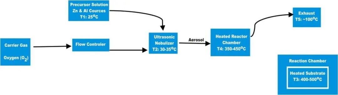

AACVD薄膜沉积示意图

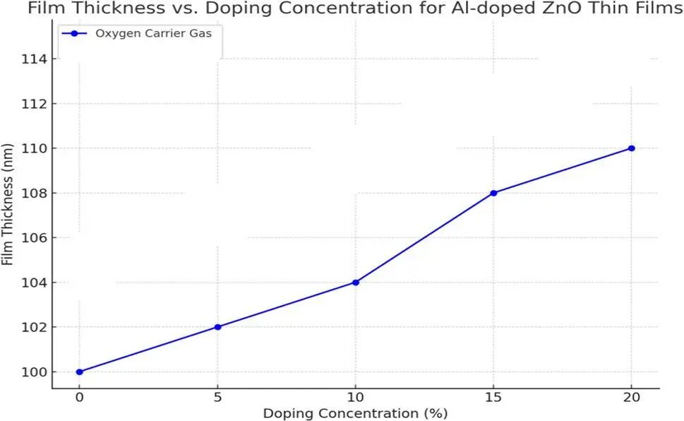

以氧气为载气时,铝掺杂ZnO (AZO) 薄膜的厚度随掺杂浓度的变化
膜厚与掺杂浓度的关系:台阶仪测量表明,随着铝掺杂浓度从0%增加至20%,AZO薄膜的厚度呈现轻微的递增趋势。厚度变化范围控制在±5 nm以内。这一结果直观表明,在本研究采用的以氧气为载气的AACVD工艺中,铝掺杂浓度的改变并未引起薄膜生长速率的剧烈波动,沉积过程较为稳定。轻微的厚度增加可能与铝前驱体的引入略微改变了气溶胶在基板表面的反应与成膜动力学有关。
工艺稳定性:台阶仪测得的微小且规律的厚度变化(±5 nm),首先验证了实验条件(如载气流速、沉积温度、时间)控制精良,工艺重复性好。这是后续所有结构、性能分析具有可比性的基础。

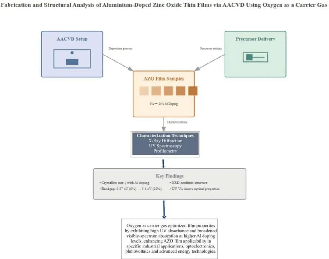

本研究成功利用氧气作为载气,通过AACVD技术制备了一系列不同铝掺杂浓度的AZO薄膜系统研究表明,氧气氛围有助于改善薄膜的结晶性。铝掺杂浓度是调控AZO薄膜光电性能的关键参数,其在提升导电性的同时,也会对微观结构、光学带隙及透光性产生复杂影响。本研究明确了性能变化的内在机理,并确定了实现综合性能优化的掺杂范围,为面向实际应用的AZO薄膜可控制备提供了重要的实验数据和理论依据。
