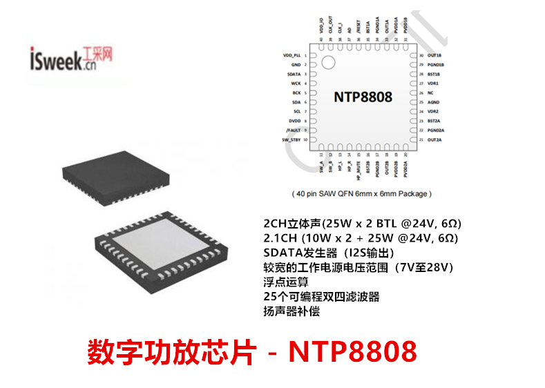

由工采网代理韩国NF(耐福)的NTP8808是一个单芯片全数字音频放大器,包括立体声放大器系统的功率级。NTP8808音频IC集成了多功能的数字音频信号处理功能、高性能、高保真的全数字PWM调制器和两个高功率全桥MOSFET功率级。数字信号处理相对于模拟信号处理有很大的优越性,表现在精度高、灵活性大、可靠性好、易于大规模集成等方面。
音频功放芯片音频功放芯片-NTP8808
NTP8808接收数字串行音频数据,采样频率从8kHz到192kHz的数字串行音频数据。它提供2x25瓦的立体声模式,没有散热器。
NTP8808有一个混频器和双四频滤波器,可用于实现基本的音频信号处理功能,如大声扬声器响应的补偿和参数均衡。所有功能都可以通过I2C主机接口总线由内部寄存器值来控制。

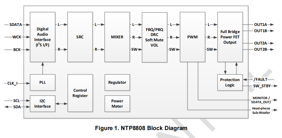

NTP8808通过数字音频接口接收音频数据。一般有两种不同的格式用于数字音频接口的Inter-IC Sound (I2S)接口和通用串行音频接口(GSA)这些接口使用2条时钟线和1条数据线来传输音频数据。接收数字串行音频数据,采样频率从8kHz到192kHz的数字串行音频数据。它提供2x25瓦的立体声模式;时钟数可以在寄存器地址0x01的BCKS(位时钟大小选择)上选择一个WCK周期。
结构图:
音频功放芯片结构图

2CH立体声(25W x 2 BTL @24V, 6Ω)
2.1CH (10W x 2 + 25W @24V, 6Ω)
SDATA发生器(I2S输出)
较宽的工作电源电压范围(7V至28V)
浮点运算
25个可编程双四滤波器
扬声器补偿
LPF, HPF
参数均衡器
100dB动态范围
2波段动态范围控制
保护电路:OCP(过电流保护)OTP(过温保护)UVP(电压保护)
高效率;异步采样率转换;直流切断滤波器
