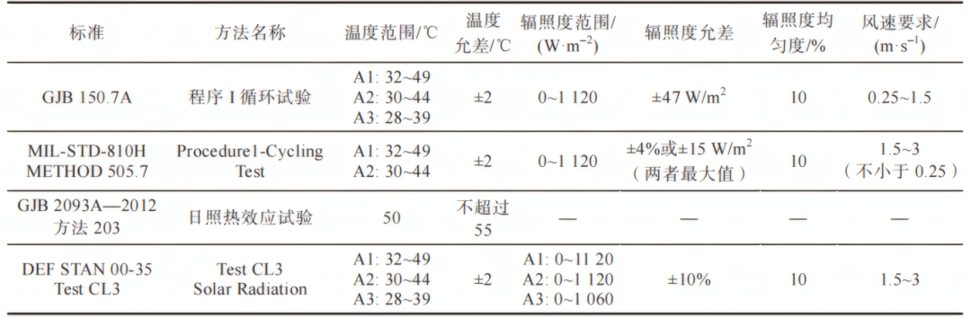

国内外标准中太阳辐射热效应试验指标对比
太阳辐射试验旨在模拟装备在真实日照环境下所承受的热负荷与温度梯度。为确保试验的科学性与可比性,设计前需系统研究并对比国内外主流标准
我国《GJB 150.7A—2009 军用装备实验室环境试验方法 第7部分:太阳辐射试验》是核心依据,其程序I(循环试验)专门考核热效应,规定了不同气候区(如A1干热地区)在24小时日循环内的温度与辐照度变化曲线。与之类似,美军标MIL-STD-810H 方法505.7也提供了相近的试验程序与指标。
通过对GJB 150.7A、MIL-STD-810H、DEF STAN 00-35及GJB 2093A等标准的对比分析,明确了试验室的关键设计输入条件:温度范围需覆盖常温至50℃,控温精度±2℃以内;辐照度范围0-1120 W/m²,均匀度需优于10%,允差满足标准要求(如GJB 150.7A规定为±47 W/m²);同时需具备实现日循环变化程序与控制的能力。

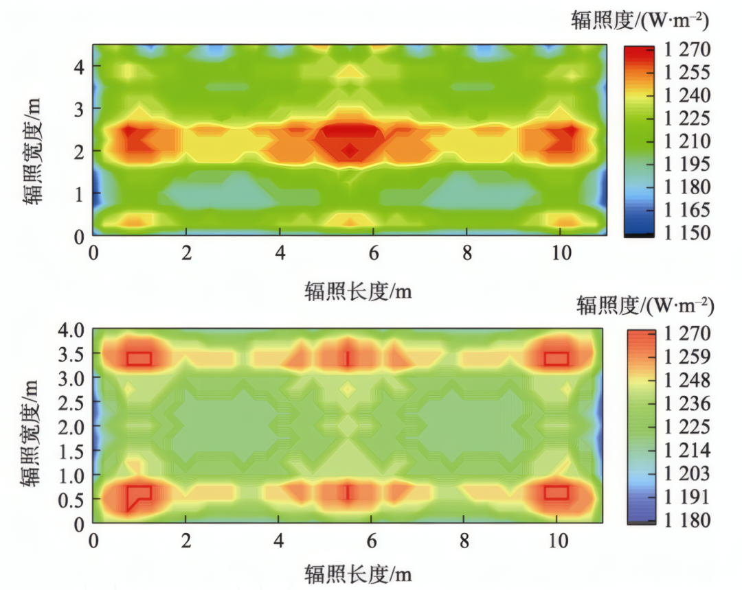

灯阵排列与辐照度仿真结果

这是实现太阳辐射热效应模拟的关键设备,其设计重点在于光源选择、灯阵布局与机械结构。
光源选择:针对整车级大尺寸试验需求,选用金卤灯作为光源。其光谱覆盖了产生主要热效应的红外波段,功率高、强度连续可调,适合大范围均匀辐照
机械与灯阵设计:为满足长达10米、宽约3.5米的大型军用车辆五面(顶及四个侧面)均匀照射需求,设计了可移动式灯架。顶部灯架可升降,侧方灯架可沿轨道移动并调节角度,灵活适配不同车型。灯阵布局经过仿真优化,采用矩阵式排列,确保了在距离1.5米的照射面上,辐照均匀度优于10%

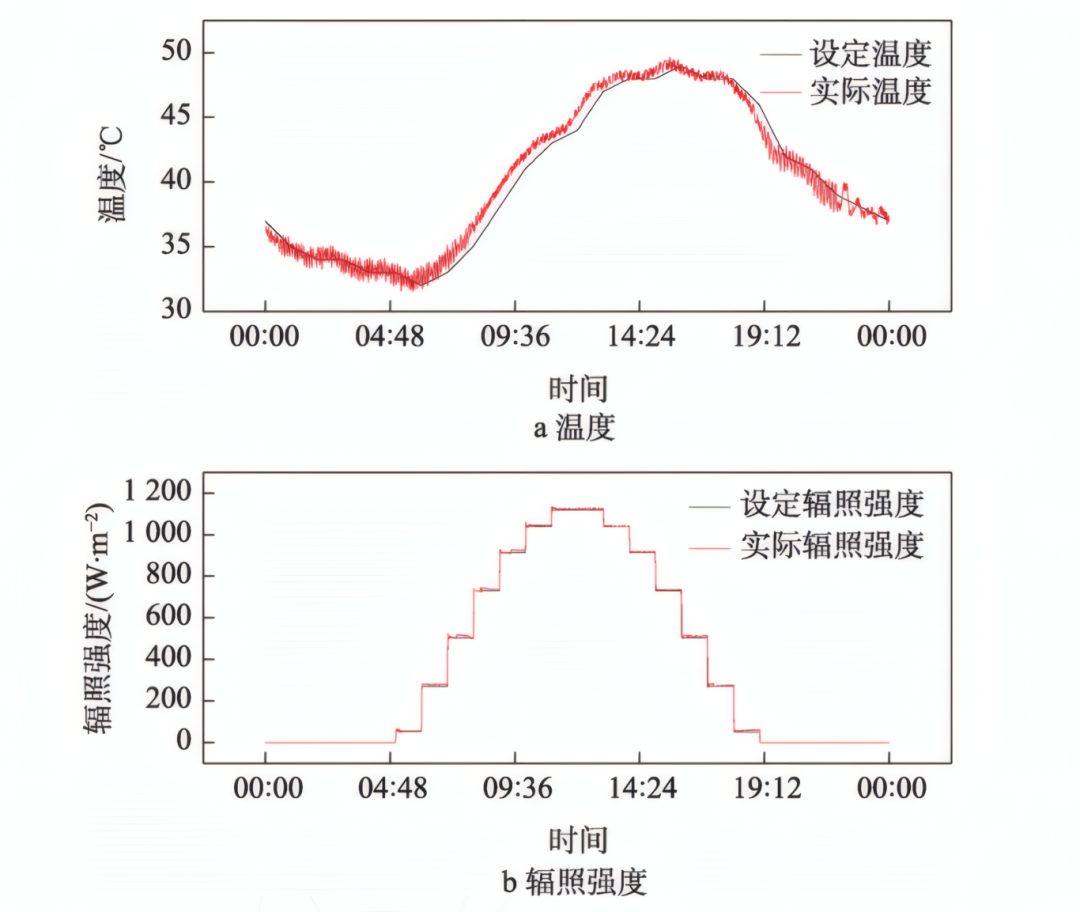

A1 地区日循环试验环境模拟曲线
两套系统通过基于TCP/IP的中央控制系统进行集成。试验时,温度控制系统作为主控,在达到环境起始条件后,同步启动太阳模拟系统,共同执行预设的日循环程序

均匀度测试:依据JJF 1615-2017规范实测,顶部及两侧辐照面的均匀度分别为4.51%、8.45%和6.74%,全部满足<10%的设计要求。
日循环模拟试验:按照GJB 150.7A程序I(A1干热地区)的24小时曲线运行。结果显示,辐照度最大偏差为+10.6 W/m²,温度最大偏差为+2.0℃,均在标准允差范围内,成功复现了目标热环境。
