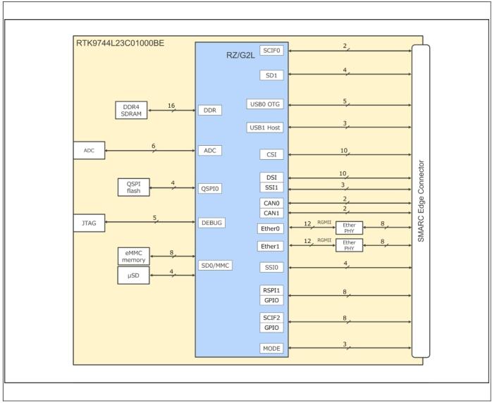

1.5 模块板框图
硬件设计

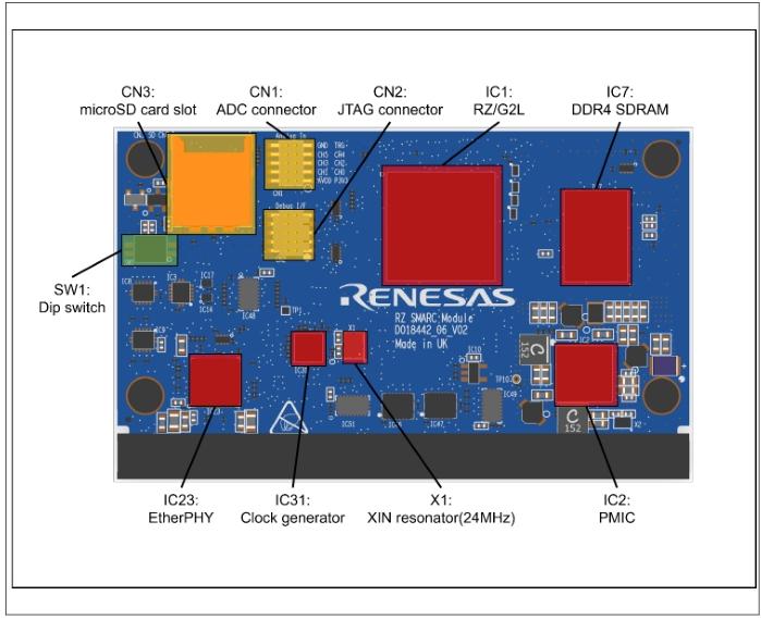

1.6 布局组件
模块板的主要组件布局清晰,便于安装和维护。 硬件设计 硬件设计

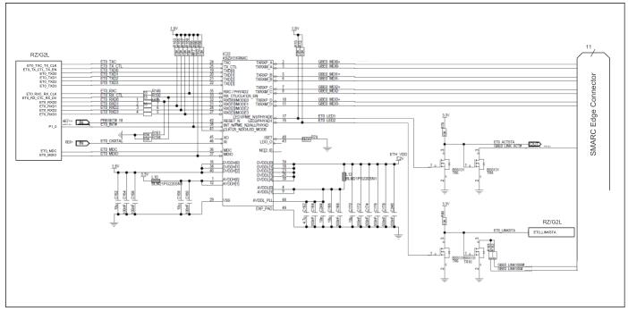

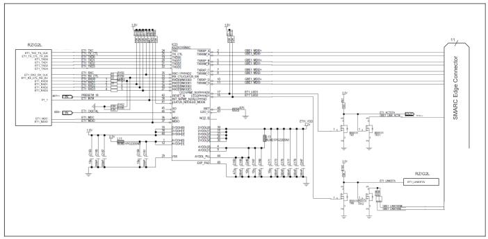

2.4 千兆以太网接口
RTK9744L23C01000BE集成了支持RGMII的以太网PHY,该接口符合IEEE802.3 PHY RGMII和IEEE802.3 PHYMII标准。 硬件设计 硬件设计

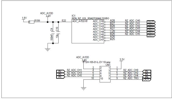

2.5 ADC接口
模块板配备了用于连接ADC接口的10引脚引脚头,可使用6个输入通道。 硬件设计
