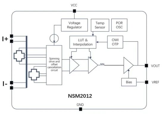

框图
工作流程直观高效:待测电流流经芯片内部集成的1.2mΩ超低阻抗初级导电路径,产生的磁场被内部高性能差分霍尔对感应并转化为电信号;该信号经芯片内部的“Spin Current”(旋转电流)零点漂移抑制技术、温度补偿算法、放大和滤波调理后,最终输出与初级电流成精确比例的电压信号,供主控MCU的ADC读取。

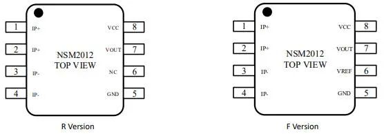

第四,灵活的配置与易用性。NSM2012支持两种输出模式:
比例输出(R版):输出电压随供电电压VCC比例变化,理想情况下VCC变化1%,Vout同步变化1%,输出公式为:Vout=SVCC×I+QVOVCC(SVCC为当前供电电压下的灵敏度,QVOVCC为零点电压),适用于ADC电源与传感器电源同源的系统,简化了单电源供电;
  • 伪差分固定输出(F版本):灵敏度不受VCC波动影响,需通过差分ADC采集Vout与VREF的差值计算电流,输出公式为:I=(Vout-VREF)/Sensitivity,适用于ADC与传感器电源不同源的系统,需高精度电流测量且避免供电干扰的场景,该模式能为后端ADC提供一个稳定的电压基准,显著提升在复杂噪声环境下的测量信噪比。

封装视图
