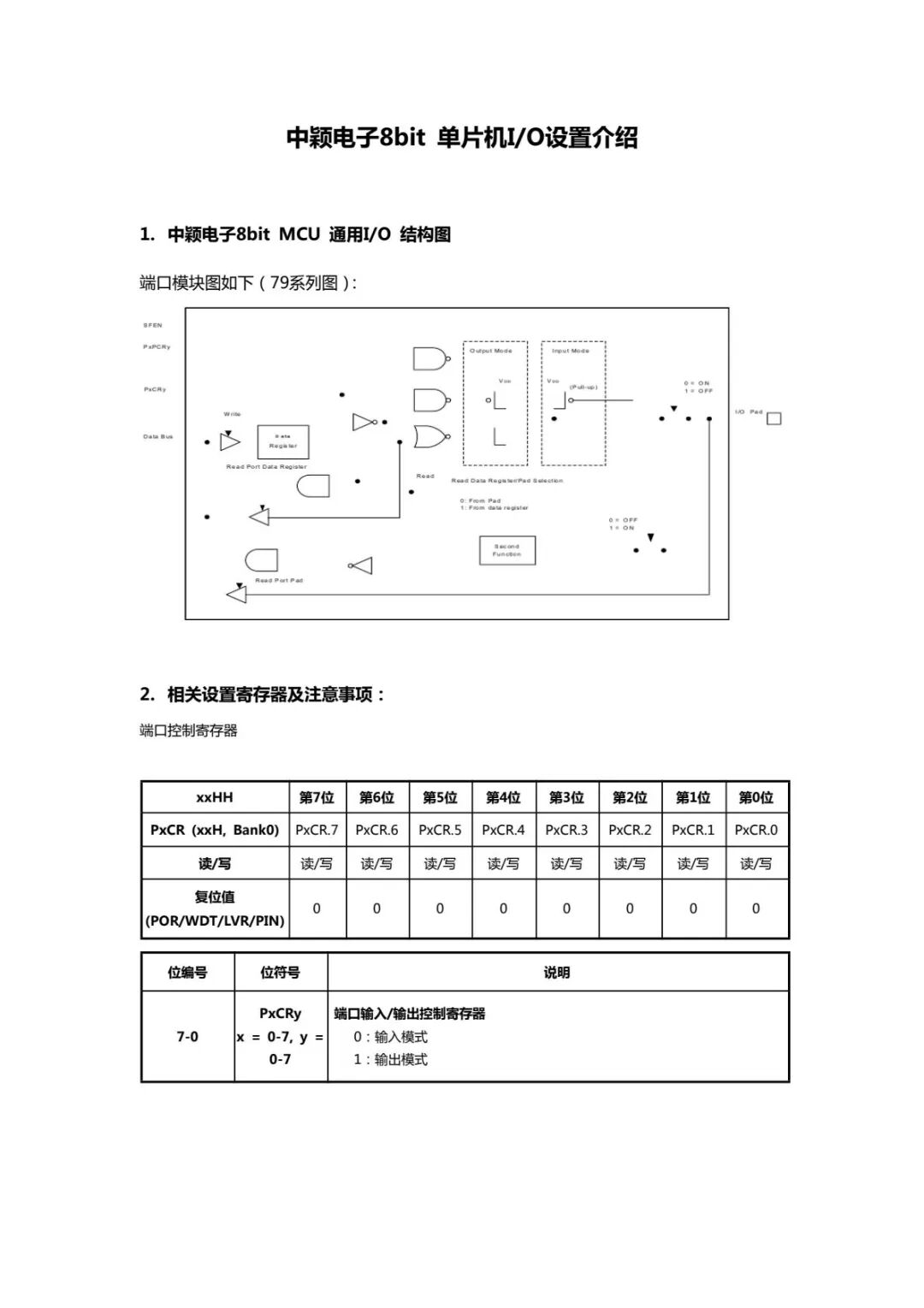

在嵌入式系统设计中,单片机的I/O端口设置是基础且关键的一环。今天我们来详细解析中颖电子8位单片机的I/O设置,帮助工程师更好地理解和应用。
中颖电子8位单片机的端口模块结构是其I/O功能的心脏。79系列的结构图展示了完整的I/O架构,为后续的寄存器设置和功能配置奠定基础。

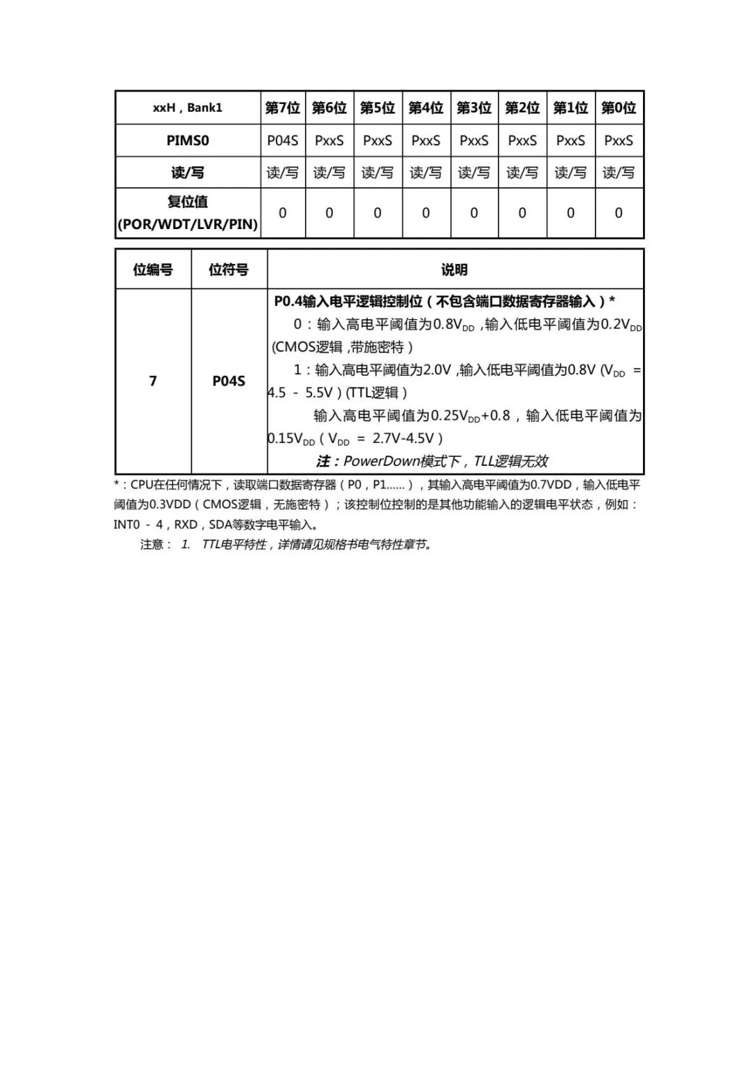

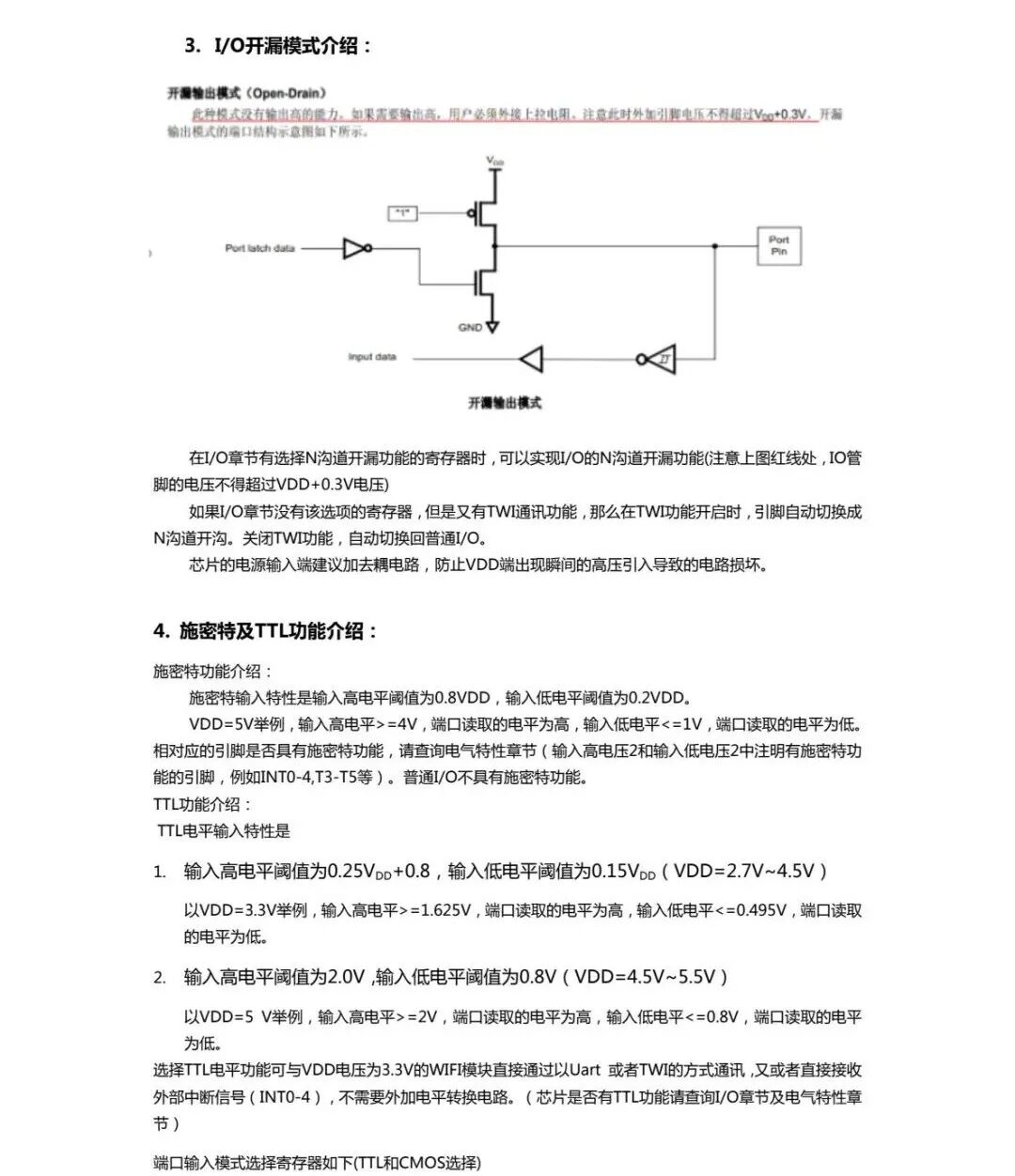

工程化建议:
初始化规范化:严格遵循"数据寄存器→控制寄存器"的初始化顺序
未用引脚处理:统一设置为输出模式并输出固定电平
电平兼容设计:根据实际连接设备选择最优输入逻辑
系统稳定性:合理配置上拉电阻,必要时加入硬件去抖
