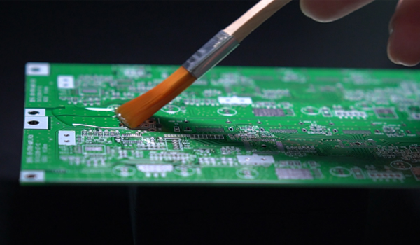

1. 刷涂工艺
适用场景:小批量、复杂结构线路板(如带散热片的模块);
操作要点:
使用天然纤维刷,避免金属刷毛划伤PCB;
控制涂层厚度0.1-0.3mm,分2-3次涂覆以减少气泡;
固化后检查边缘是否翘起(常见于L型器件)。
