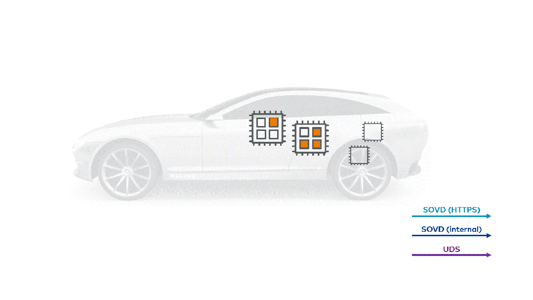

考虑到以HPC为中心的架构中仍存在部分简单ECU支持UDS协议,SOVD架构在设计时也兼容了UDS协议,车辆诊断通信的逻辑架构可归纳如下图所示。具体通过定义SOVD2UDS模块来实现SOVD数据与UDS数据之间的转换。在这一架构下,诊断仪(包括远程、近端和车载类型)可通过SOVD API,经由统一的SOVD Server访问车辆。车内HPC节点或相关APP可直接采用SOVD方式进行交互;而对于仍使用UDS协议的节点,则先通过UDS与SOVD2UDS模块通信,经转换后再与诊断仪进行SOVD格式的数据交互。

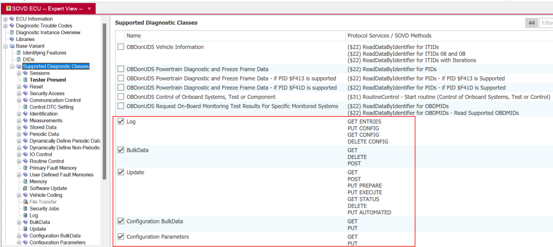

2.若ECU支持如log、bulk-Data等原生的SOVD API,CANdelaStudio同样支持此类“Native” SOVD API数据的编辑。

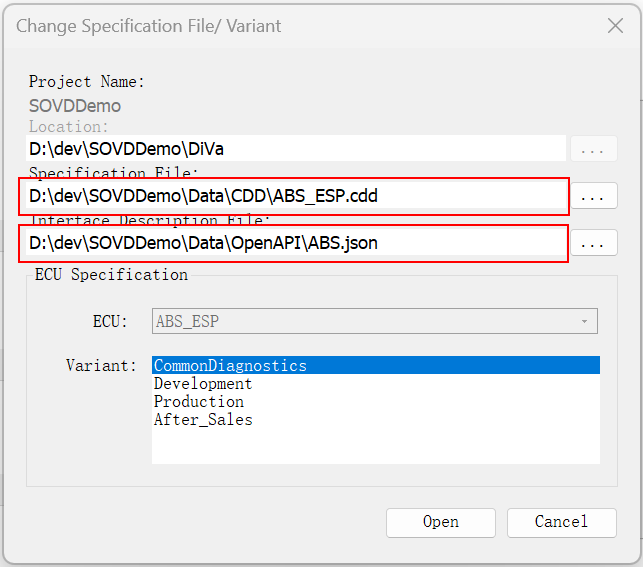

CANoe.DiVa是诊断测试用例的自动生成工具,CANoe.DiVa 19 SP3计划支持SOVD的测试。若HPC支持原生SOVD API,则可直接导入.json文件自动生成测试用例;若被测节点为SOVD2UDS,则除SOVD API测试外,还需验证SOVD API与UDS服务之间的一致性。此时需同时基于.cdd与.json文件生成测试用例。

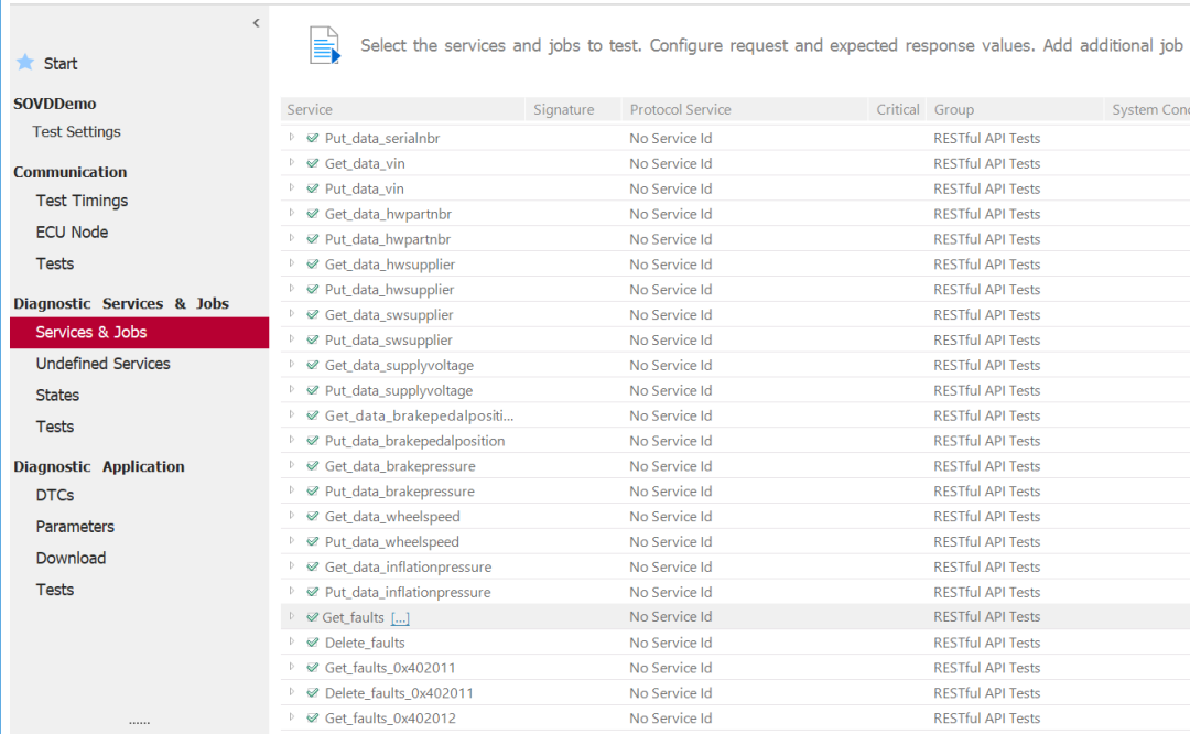

在Services&Jobs中可以看到解析后的SOVD API。

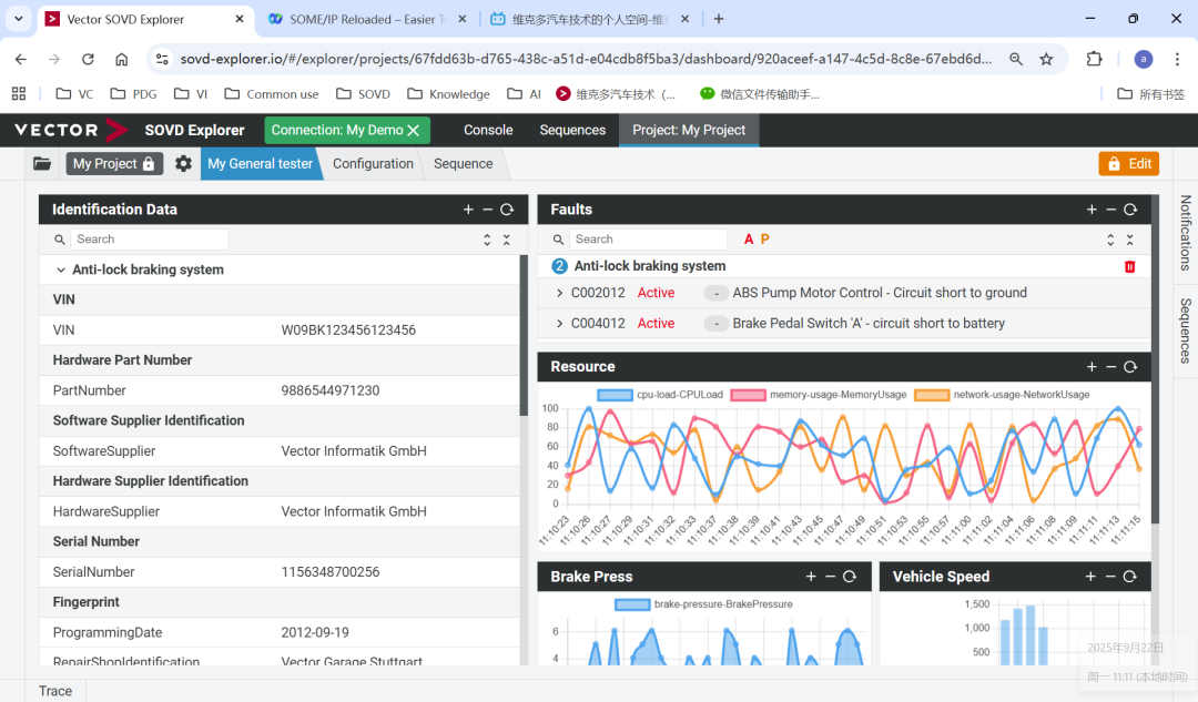

SOVD底层基于HTTP协议,所以诊断仪的开发可采用互联网领域中常见的客户端-服务器(C/S)架构,实现网页版诊断仪,使其使用更加智能便捷。SOVD Explorer正是基于这一全新思路开发的工具,支持用户导入SOVD API或动态发现诊断资源,并可自定义窗口布局与数据展示方式。SOVD Explorer也提供桌面版。
汽车诊断技术
SOVD Explorer同时支持Console功能,类似UDS中“诊断命令台”,可用于收发SOVD API指令,并结合Trace功能验证接口通信的正确性。

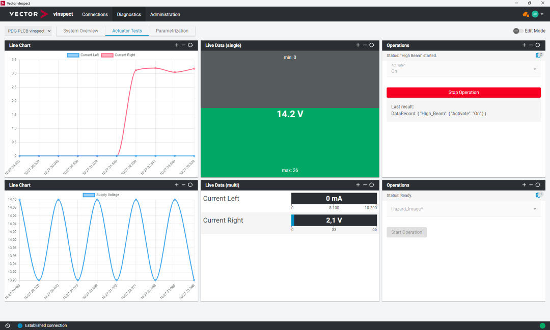

vInspect是一款桌面版的诊断仪,基于SOVD2UDS开发,可以通过SOVD2UDS Adapter兼容UDS ECU。支持基于客户需求进行vInspect的定制开发,满足客户特定诊断需求。
