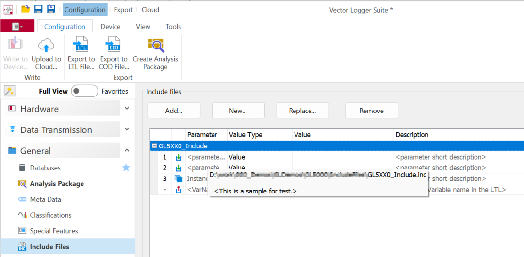

Keyword:Purpose/Purpose End
用于说明文件的功能,内容会显示在VLS界面中。示例代码(图2所示)。
编程语言
图2 Purpose代码示例
VLS界面显示“This is a sample for test”(图3所示)。

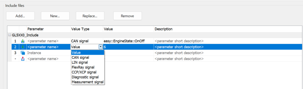

用于定义参数,占位符%1%可以通过VLS界面中设置。示例代码(图4所示)。
编程语言
图4 Parameter代码示例
Parameter参数值可以设置为常量值或信号值,信号值会以原始形式传递给Include File(图5所示)。

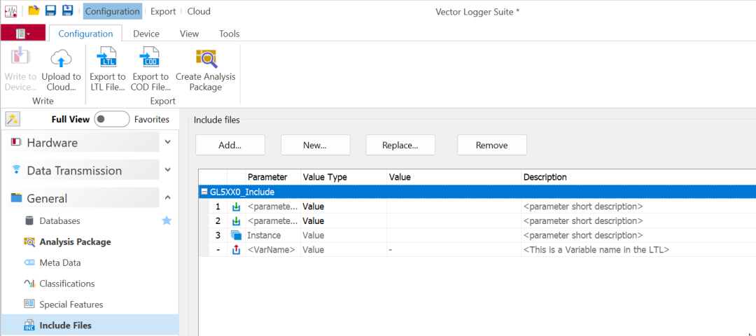

Keyword:Return
用于声明返回参数。Include File中定义的变量可作为返回值被VLS调用。一个Include File可包含多个返回参数,支持多输出场景。参数包括LTL脚本变量名,界面显示名称以及函数返回值说明。示例代码(图8所示)。
编程语言
图8 Return代码示例
VLS示例(图9所示)。
编程语言
图9 VLS显示

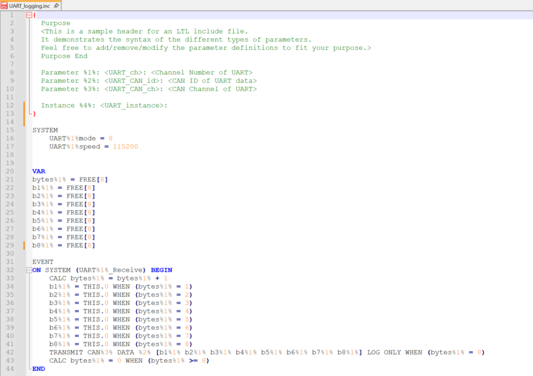

核心代码区(Code Section):用户可根据LTL语言规则编写逻辑,实现各类功能模块。例如下面的代码,可实现串口(UART)数据采集,每8个字节打包并以CAN总线方式存储。示例代码(图12所示)。
编程语言
图12 示例代码

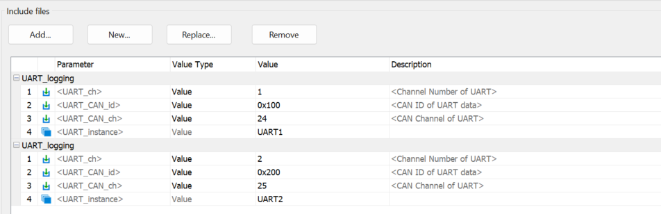

用户需要GL Logger同时采集两个通道的串口数据,可以在VLS中将同一Include File加载两次,并根据实际采集需求对参数进行实例化,实现多通道采集的灵活配置。示例如图13所示。
编程语言
图13 多实例集成示例

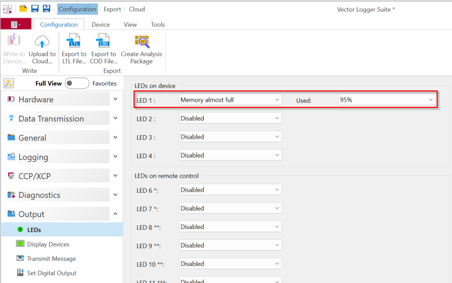

用户需要GL Logger长时间记录数据,并希望实时监控内存卡使用情况。当存储空间达到95%时,LED1指示灯应点亮以提示状态。客户还注意到在触发事件时记录仪可发出Beep声,于是希望在存储空间接近满载(Almost Full)时,同时点亮LED4并发出提示音。
VLS软件中,用户可以在LED选项下直接配置存储空间达到95%时,指定LED点亮(图14所示),但是无法直接配置同时发出Beep。
编程语言
图14 LED设置

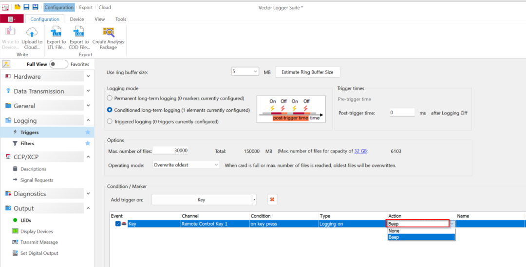

客户注意到当设置条件触发记录时,记录仪在事件触发时可以发出Beep声提示(图15所示),客户希望内存使用达到95%的时候LED点亮并发出提示音。
编程语言
图15 Beep设置

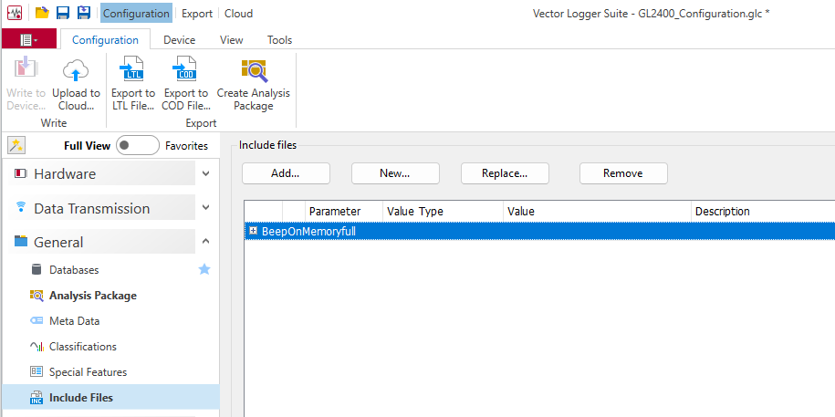

针对该需求,通过VLS无法进行直接设置。用户可以通过加载自定义Include File文件,利用LTL代码实现VLS标准界面无法覆盖的功能。
编写LTL代码并保存成inc格式文件(图16所示)。
编程语言
图16 inc文件示例
在VLS中加载该文件,即可实现当硬盘存储接近满载时,LED4点亮且发出Beep声(图17所示)。
编程语言
图17 添加Include文件
