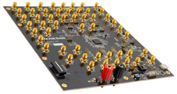

当你拿到RC32614A 144 - BGA EVK时,会包含以下物品:
- RC32614A 144 - BGA EVK评估板
- USB Type - C电缆
评估板的外观如图1所示,它为后续的评估和开发提供了基础硬件支持。

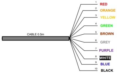

- 使用FTDI转接器(C232HM - DDHSL - 0电缆):转接器内置与评估板相同的FTDI电路,使用它可以连接到客户的电路板,并享受Timing Commander工具的调试功能。转接器的PC端为USB Type - A,另一端有10根自由线,颜色编码和编号如图9所示。使用时,只需使用4根线,将橙色线连接到SCL,将黄色线和绿色线短接后连接到SDA,黑色线连接到客户电路板的GND。
