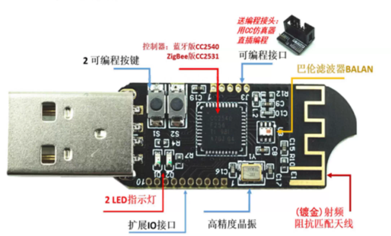

CC2531 USB dongle为802.15.4/ZigBee应用提供PC接口。USB dongle可直接插入PC中,并可用作IEEE 802.15.4软件包监听器或用于其它目的。可从网上下载的CC2531 USB固件库,您可以使用该固件库开发自己的软件。要对USB dongle进行编程,需要使用外部编程器(例如CC调试器或SmartRFO5EB)。USBdongle可以用作参考模块以进行原型设计并对具有小尺寸PCB天线的CC2531的射频性能进行测试。
问题1: CC2531 USB Dong le有何用处?
答:首先,很重要的- -个功能是作为PacketSniffer使用,使用CC2531USBDongle配合PacketSniffer来抓取无线数据包,这在无线协议开发时非常有帮助。比如两个CC2530相互通信,但接收端始终无数据,这是就需要CC2531USBDongle来分析是发送端未发出数据呢还是发送的数据不正确呢。其次,另外一个重要功能,用来开发HID设备,可使用CC2531USBDongle作为接收终端,来控制电脑。
问题2:该CC2531USBDong le可以重新编程嘛?
答:当然可以,USB dongle的编程采用标准的1.27mm接口,送CC debugger仿真器编程接口转接头,进行重新编程。并且CC2531 USB Dongle.上预留了8个GPI0,2个用户按键和2个用户LED,完全可以当做CC2531的开发板使用!

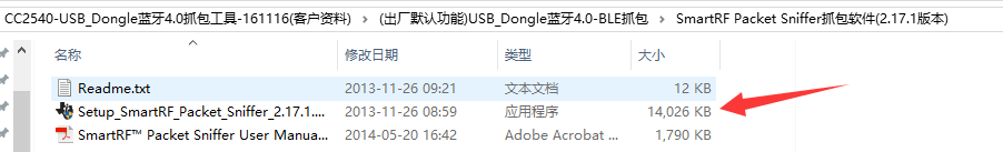

1.下载软件并安装模块驱动
打开资料中的抓包软件安装包进行下载Packet Sniffer抓包软件,软件下载会包含模块驱动的下载。CC2531

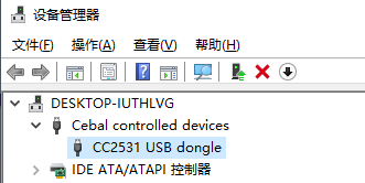

所以下载后只需要把USB Dongle工具插上电脑,设备管理器就会识别如下图识别到设备CC2531 USB Dongle这个时候就证明驱动已经成功安装上了。

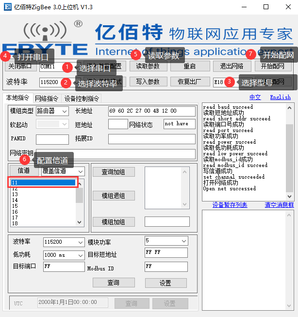

使用上位机进行配置,所以需要把P1.6处的跳线帽拔出进入AT指令模式进行配置,然后打开上位机,进行配置
CC2531

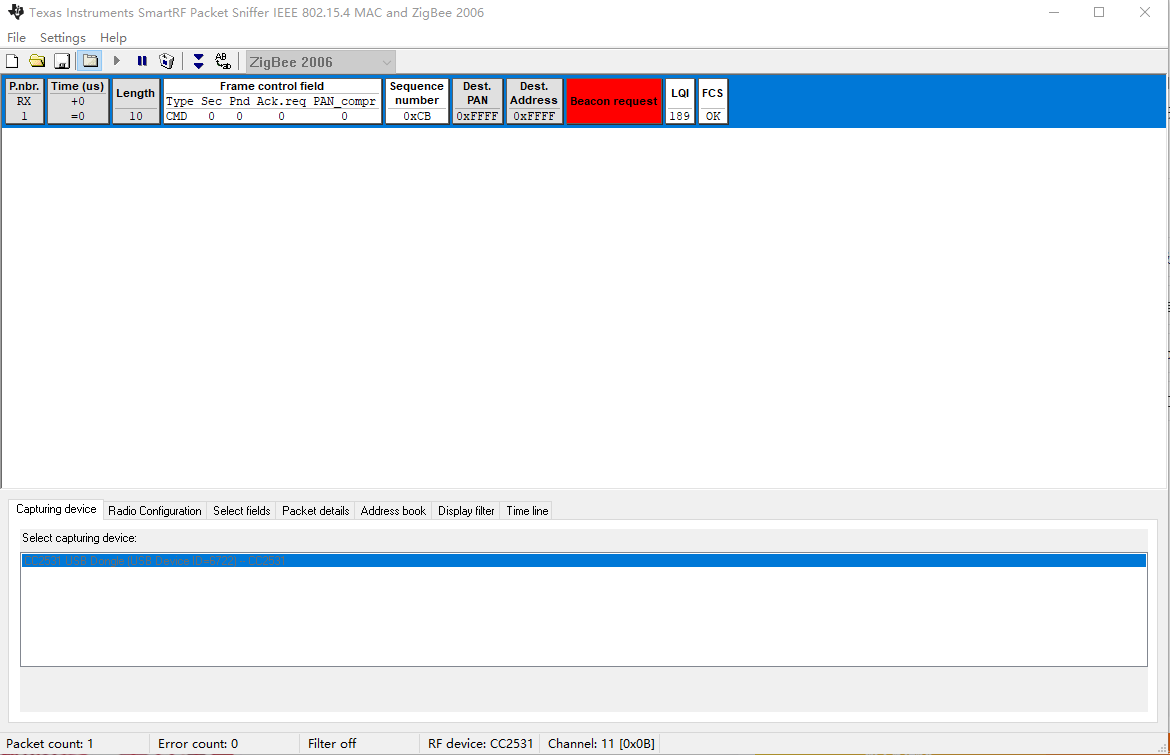

配置好信道并开始配网后就可以开始打开抓包软件进行抓取数据了

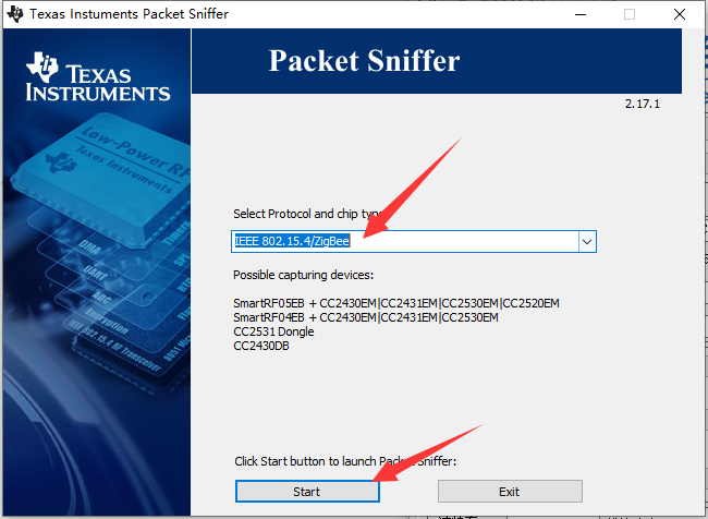

把USB Dongle插到电脑的usb端口上,打开Packet Sniffer,选择IEEE 802.15.4/ZigBee进入。
CC2531

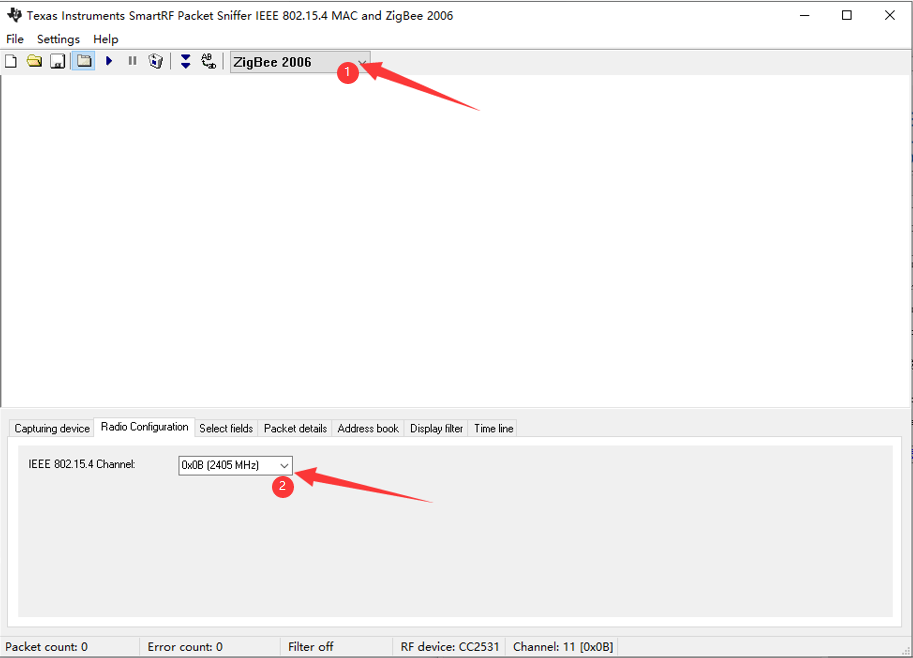

  1. 进入后根据自己的zigbee设备选择对应的抓包协议,这里选择"Zigbee 2006"
  2. 选择刚刚设置的对应信道

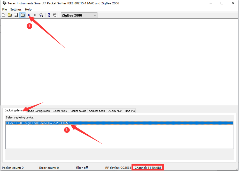

  3. 选择对应的设备
  4. 点击小三角开始抓包数据
CC2531CC2531
Zigbee设备端有在发送数据,则过一会即可看到软件抓取到数据包了
CC2531
这里只发送了配网请求,所以只有一个数据包,可以自己获取数据包,然后自己再去解析了。
