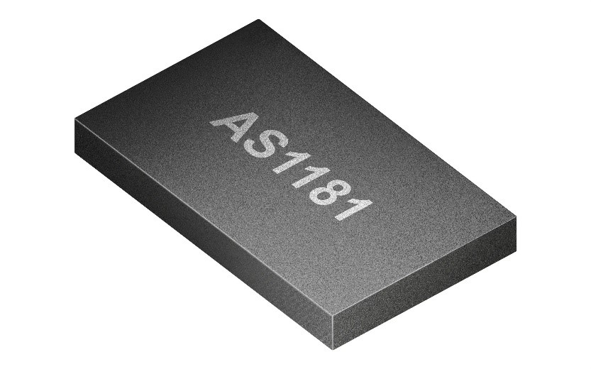

艾迈斯欧司朗AS1181的创新之处在于将人眼安全功能直接嵌入驱动器内核,省去复杂的外部电路。这种“设计即安全”的理念在简化系统架构的同时,确保了对国际标准的合规性。AS1181具备八大独立可配置通道,支持高达66mA的可编程LED电流,集成短路/开路检测、过流保护、热关断及自检功能。其高精度电流控制与快速瞬态响应特性对眼动追踪照明至关重要。通过双闪光/PWM输入可实现与外部相机同步,完美适配双目眼动追踪场景;并同时为开发者提供I2C/I3C接口的灵活配置空间。尽管功能强大,AS1181仍可容纳在仅2.9mm×1.75mm×0.5mm的晶圆级芯片封装(WLCSP)中,非常适合空间受限的智能眼镜和AR/VR头显。
LED驱动芯片
AS1181产品图片
