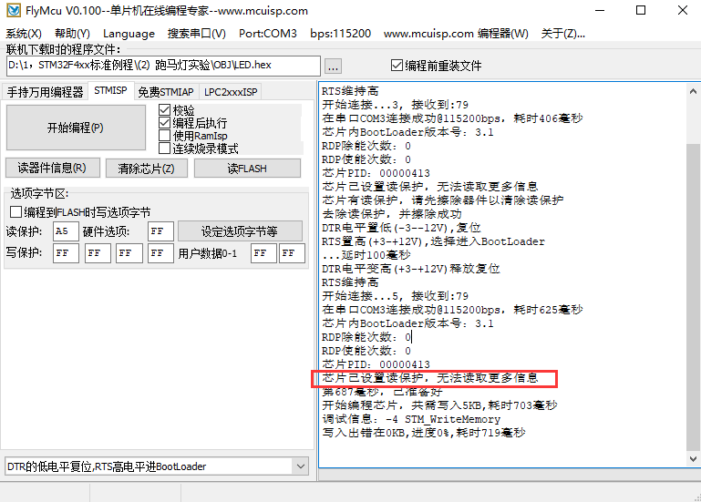

1、串口下载会出现:
st-link
当出现这个读保护字样的时候就是芯片已经读保护了

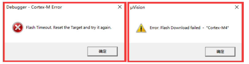

2、当使用keil软件下载的时候出现 Error: Flash Download failed - "Cortex-M4" ,或者出现Flash Timeout.Reset Target and try it again
st-link
一般是两种报错同时出现。

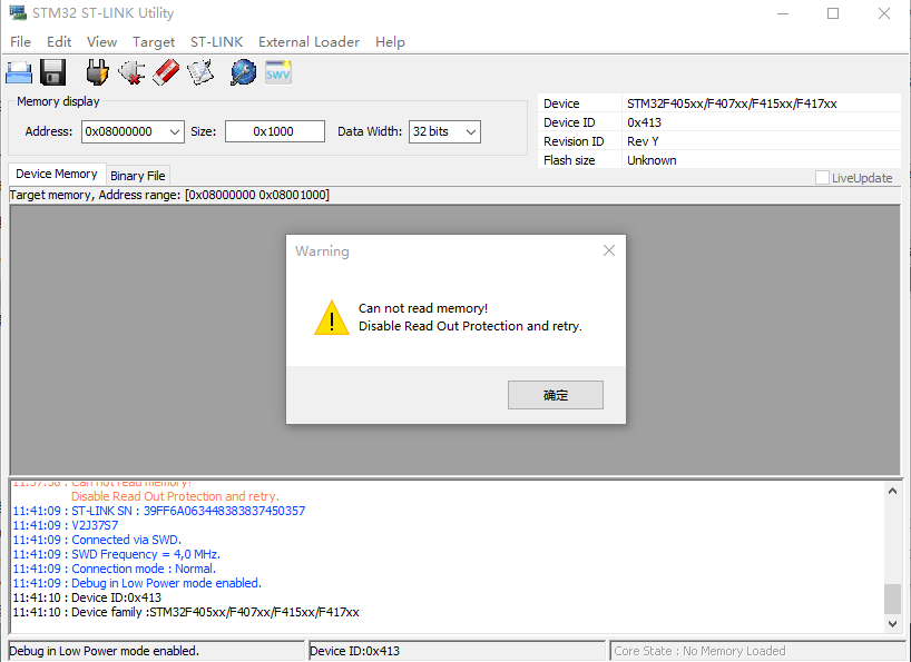

3、STM32 ST-LINK Utility软件下载会出现“Can not read memory!Disable Read Out Protection and retry”
st-link
可以看到能读出芯片ID,但是依然会报错

读保护:是由于CH340乱触发DTR和RTS导致写入的时候异常,进入读保护的;读保护经常出现在STM32F4以上的芯片的串口下载中,F1系列的芯片进行串口下载基本不会出现读保护。

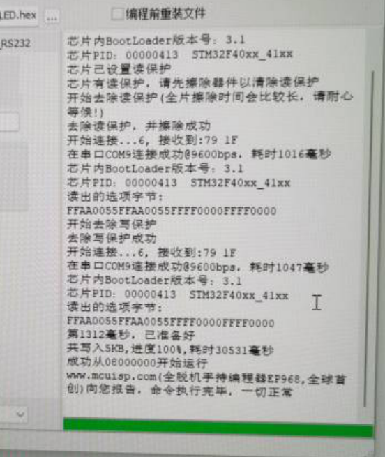

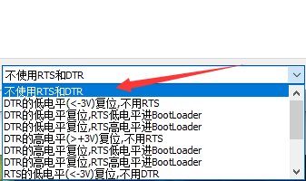

2、FlyMcu串口下载软件接触读保护
首先需要把开发板上面的BT0置1(BT0接3.3V,BT0就是BOOT0),然后选择不使用RST和DTR:
st-link
上电复位后,就可以手动进入到串口下载模式,重新下载就可以解除读保护
st-link

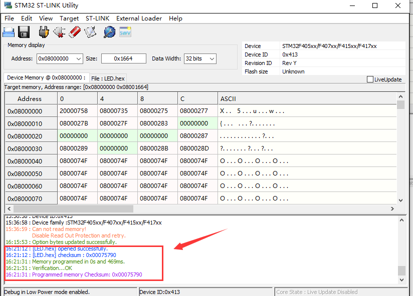

使用STM32 ST-LINK Utility软件解除读保护
1、点击Target->Optiion Bytes…
st-link
2、等级选择Level0,Flash sectors protection扇区保护都不选
st-link
3、等一会就可以看到,提示解除保护成功了
st-link
然后再给开发板下载程序就行

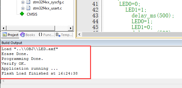

下面是各种方式下载程序成功图:
st-link
st-link
