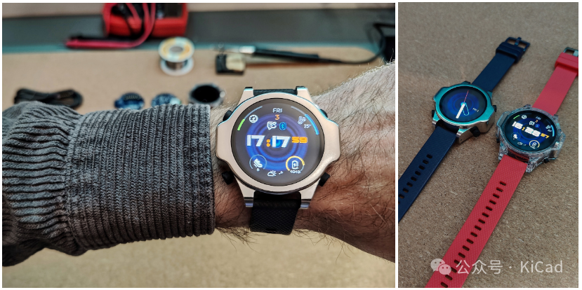

ZSWatch v4 : 不锈钢(左),透明树脂 3D 打印(右)

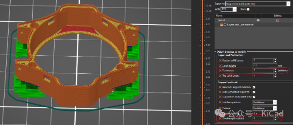

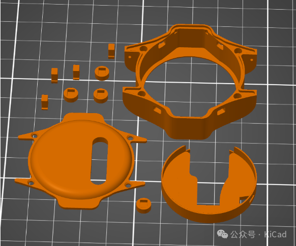

3D 打印与装配可以参考:
https://github.com/jakkra/ZSWatch/wiki/Case,-3D-printing-and-assembling

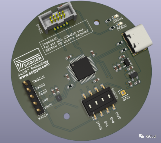

充电器 / Dock
可选择带或不带板载 SEGGER J-Link 调试器。由于调试器需要许可证,因此只能作为套件的一部分提供。

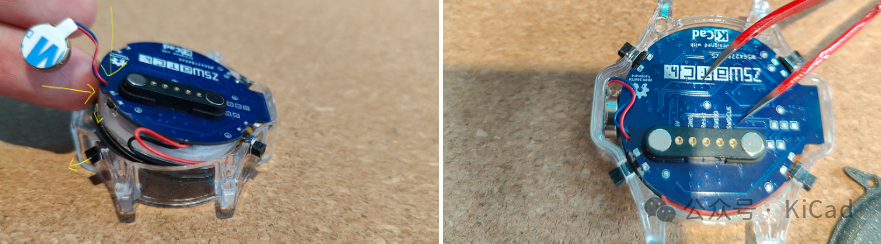

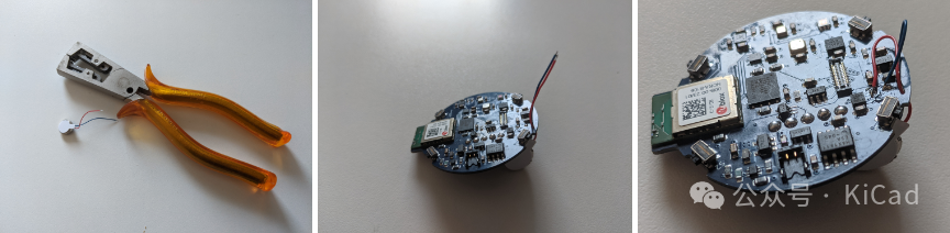

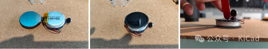

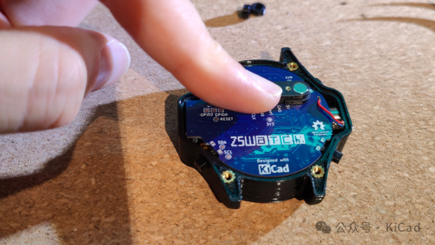

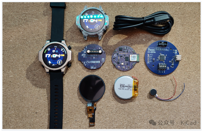

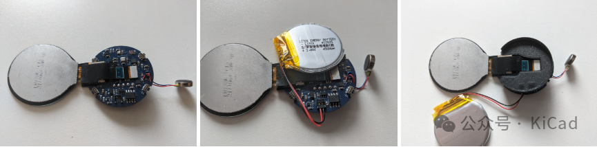

装配组图
Zephyr
Zephyr
Zephyr
ZephyrZephyrZephyr
Zephyr

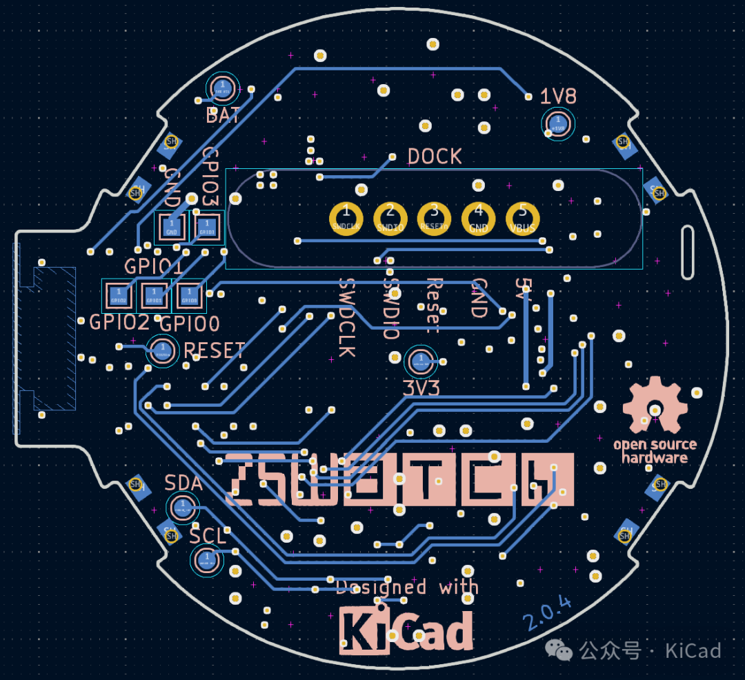

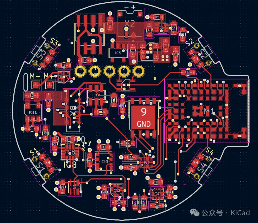

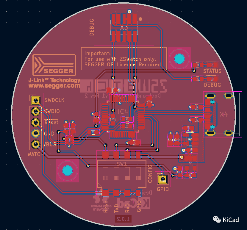

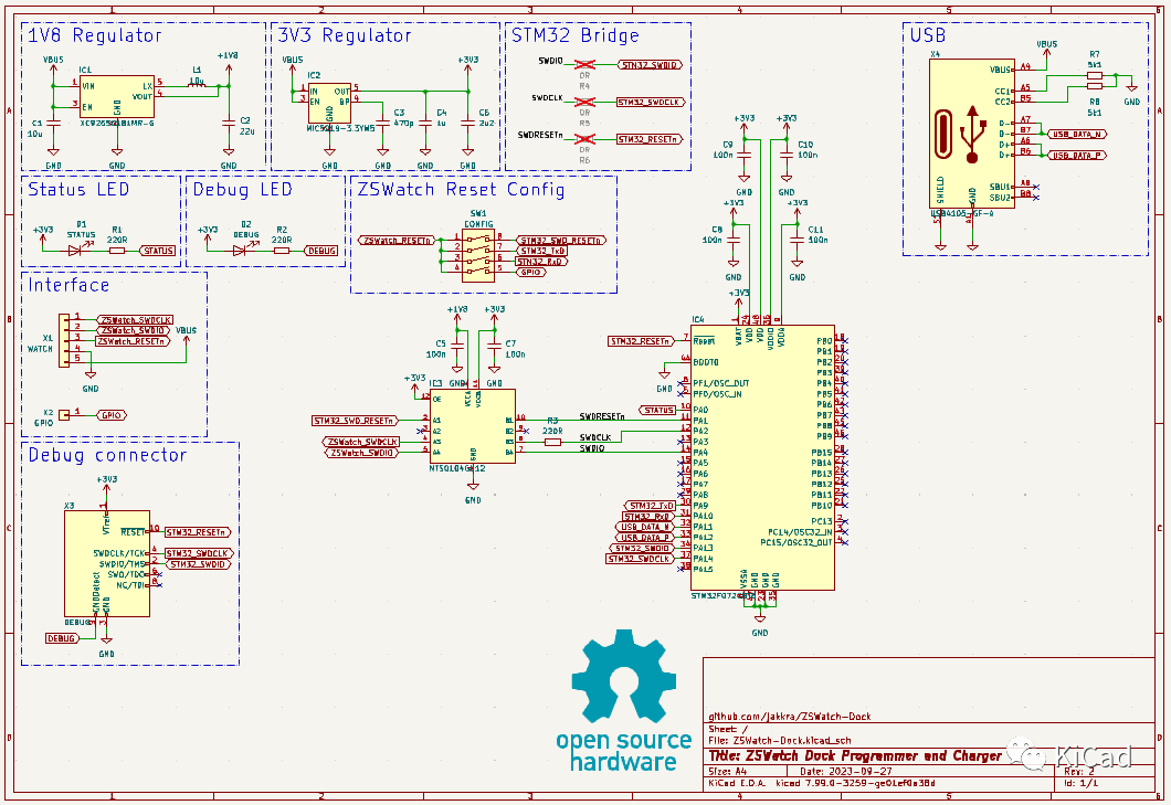

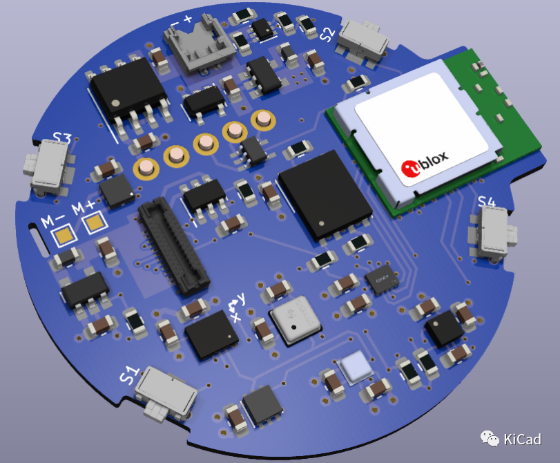

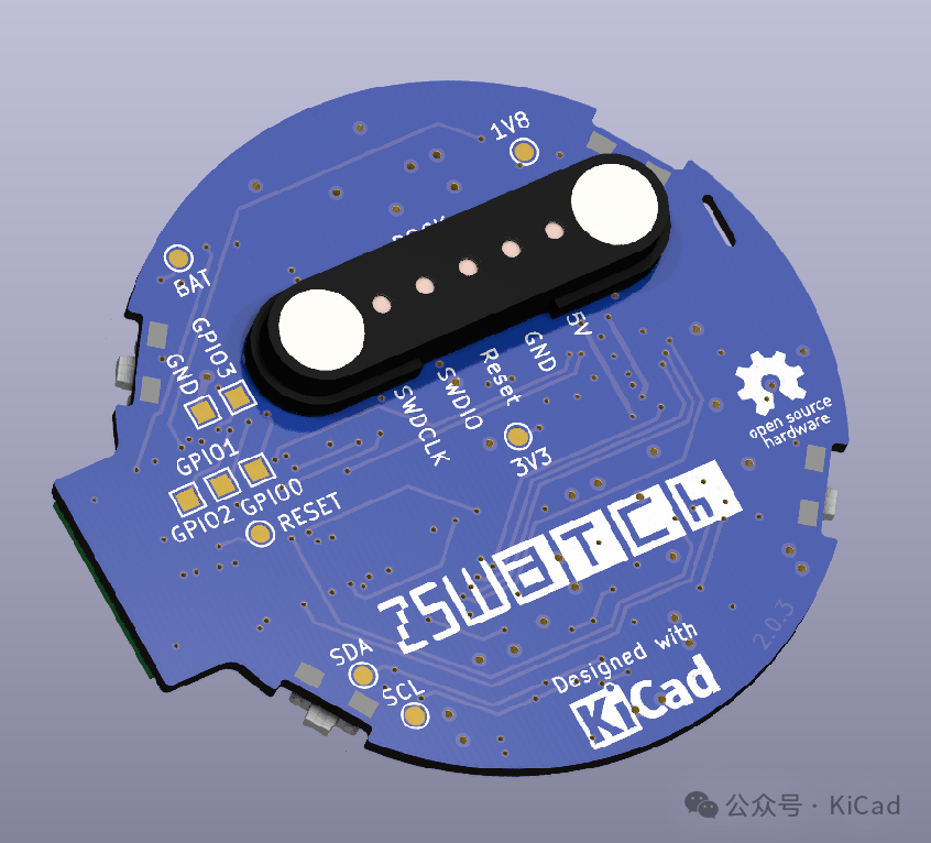

原理图 & PCB
手表:
Zephyr
Zephyr

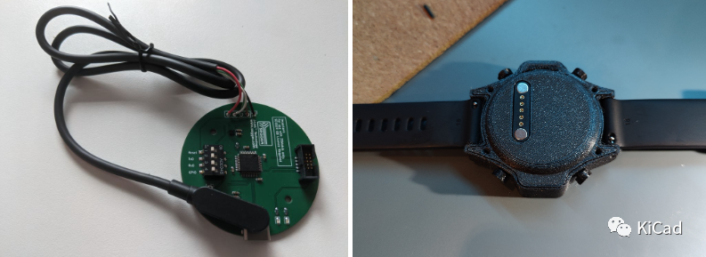

ZephyrZephyrZephyr充电器 / Dock
ZephyrZephyr
Zephyr
