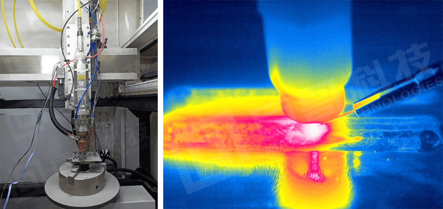

1.激光焊接
焊接加工过程中,熔池温度与形貌的稳定性直接决定焊接质量。热像仪通过对温度场的监控,可精准识别熔池宽度与中心点,实时反馈调节激光功率与位置,实现焊接质量的闭环控制。

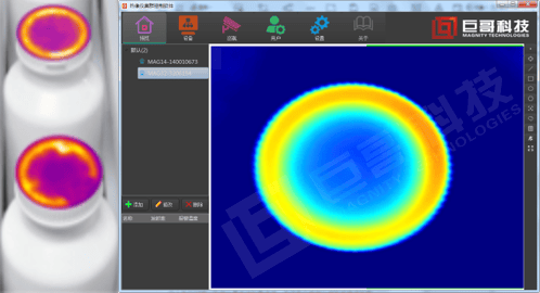

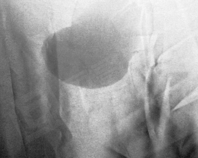

2.瓶口密封
在药品和食品等行业,铝箔封口可能出现密封不严,这种缺陷难以用常规的机器视觉识别。热像仪对密封端面的温度分布情况进行检测,可在高速运动产线上快速分辨缺陷产品。

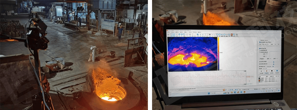

4.冶金铸造
铁水温度是贯穿“熔炼-转运-浇铸”全流程的核心工艺参数,通过热像仪实时获得温度场信息,可将 “事后检验”转变为“事中控制”、“事前预警”,不仅直接提升铸件质量和生产安全,更能通过数据化管理推动工艺优化,帮助企业建立成本和质量优势。

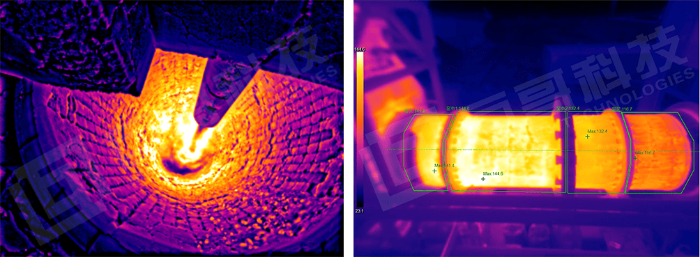

5.回转窑
回转窑内的耐火砖会逐渐出现侵蚀,甚至可能穿线脱落。热像仪可实时监控炉内温度分布并精确控制,提高成品率和质量的同时预防故障发生。也可对炉外壁的温度分布进行监控,提前预警可能存在的隐患。

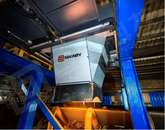

1.铁矿石
基于近红外光谱技术的铁矿石固废快筛系统,将铁矿石成分检验由人工抽检和理化分析变为快速在线检测,实时输出铁矿石各种元素含量,判断铁矿石种类,对存在固废风险的矿石及时预警。

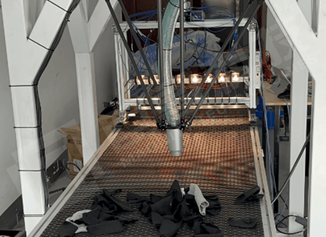

2.布料分选
在布料分选领域,利用近红外光谱技术来探测和分析物质的吸收或反射光谱,可快速分辨涤纶与其他布料,实现在传送带上实时鉴别布料种类,输出相应成分和位置信息至机械手进行分拣。

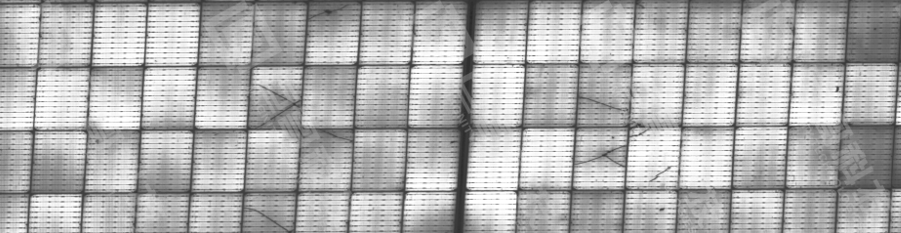

1.光伏组件
短波红外线列相机借助电致发光(EL)与光致发光(PL)原理,通过高速线扫实时获得传送带上光伏组件的连续红外图像,精准捕捉隐裂信号,为产品品质保驾护航。

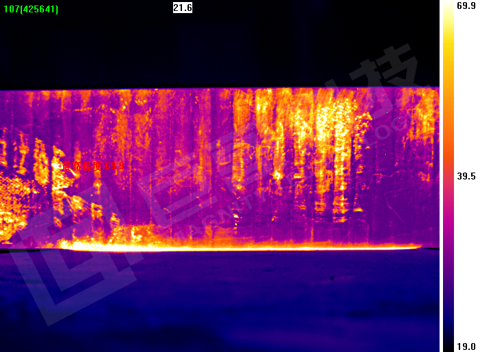

2.钢板缺陷
特种钢板生产工艺复杂,对缺陷控制要求极高。采用高速制冷型红外相机,通过加热钢板,缺陷区域导热系数与母材差异导致表面温度分布不均,可快速筛查大面积钢板的杂质、裂纹、气孔等缺陷,助力特种钢无损检测技术升级。

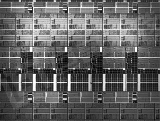

3.芯片缺陷
由于能带特征,半导体硅材料能被波长1200nm以上的短波红外光穿透。使用短波红外相机可对硅锭和晶片的缺陷或裂纹进行检测,或穿透硅片检测内部和背面金属连线。

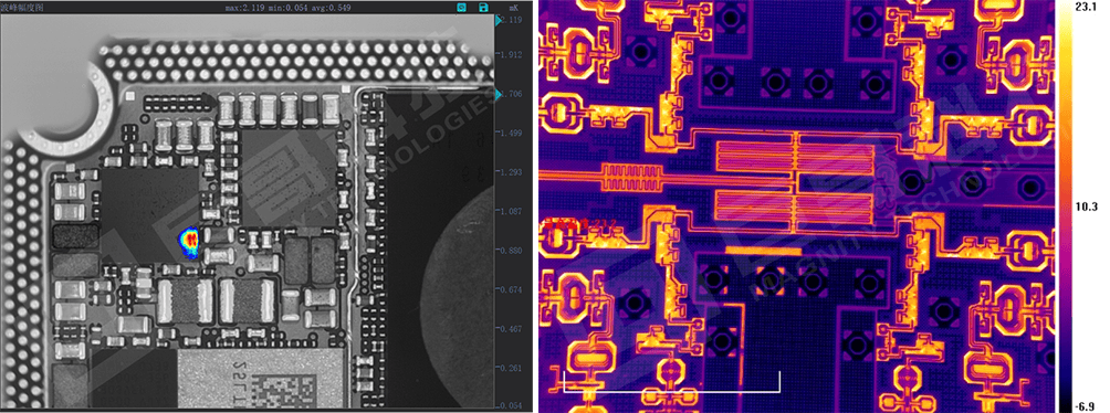

采用高灵敏度的制冷型热像仪,可对晶圆和芯片进行热图分析、瞬态分析和热失效定位。在芯片封装阶段,可精确定位因键合不良或虚焊、接触不良引发的接触电阻过热。针对IGBT等功率器件,制冷型热像仪能捕捉高速开关过程中的瞬态热行为,识别失效风险。

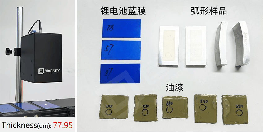

四、涂层厚度测量
在锂电池、汽车、船舶、航空航天等领域,需要对材料表面进行涂覆以达到绝缘或防护等目的,涂层厚度的均匀性对最终性能和长期可靠性至关重要。光热涂层测厚仪可在线测量诸如油漆、有机层、油墨、树脂、粘合剂、金属等涂层,测量过程快速非接触。

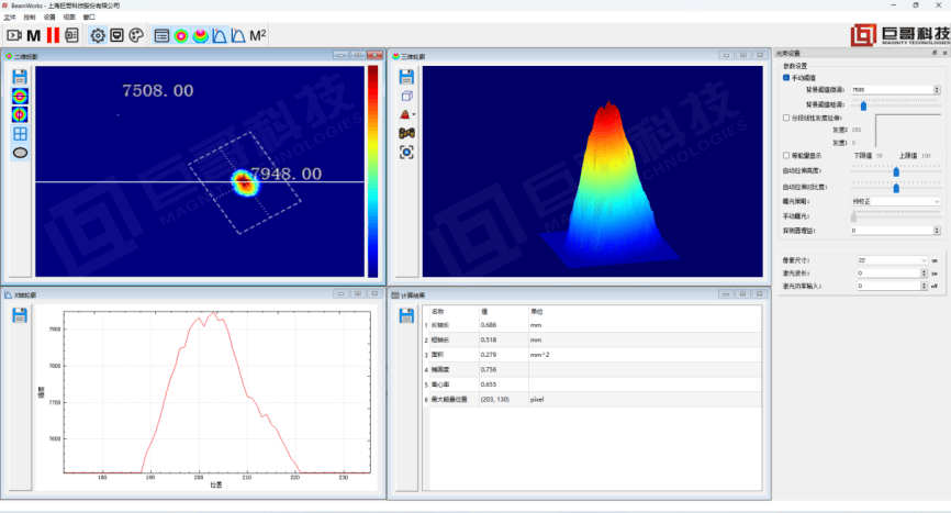

五、光束质量检测
激光材料加工、干涉仪、光学数据记录、激光显微镜等领域对光束质量都有很高的要求。光束分析仪可实时测量和监控各个波段激光的光斑尺寸、二维/三维能量分布、发散角、椭圆度、光束指向稳定性、束腰位置和大小,以及光束质量因子M2等。
