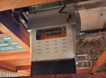

巨哥科技自主研发基于近红外光谱技术的铁矿石固废快筛系统,革新铁矿石成分检验方式,由人工抽检变为实时在线检测。近红外光谱技术为非接触测量,不会对铁矿石造成任何污染和破坏,也不会对矿石的卸载、转运造成干扰。第一批3套设备自2023年在宝钢湛江钢铁主原料码头投入使用以来,已对256批、2851.7万吨铁矿石实施智慧检验监管,经企业测算共节省综合物流成本2800余万元,提升通关效率方面取得明显成效。

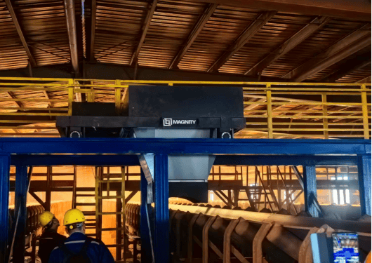

2024年,第二批铁矿石固废快筛系统在舟山鼠浪湖码头铁矿石转运中心投入使用。鼠浪湖码头地处宁波舟山港核心区位,是全国唯一拥有两个可同时进行接靠作业40万吨级散货船的码头,是我国最大的海上铁矿石中转基地,也是目前国内最大的单体保税混配矿码头,近红外光谱技术的使用大大提升了码头接卸速度和堆场周转效率。

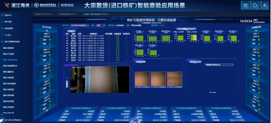

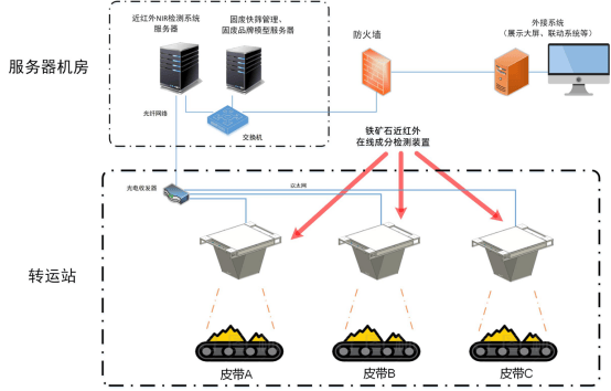

2025年9月,第三批共6套铁矿石固废快筛系统在宁波北仑港、中宅港完成交付。该系统采用微型傅里叶近红外光谱仪,以及基于大量样本数据的高精度光谱模型,通过比对铁矿石光谱的“指纹信息”,实时输出铁矿石元素含量,判断铁矿石种类,对存在固废风险的矿石及时做出预警。该批系统的成功投用加快了码头卸货、泊位周转、堆场周转的速度,每吨铁矿石综合物流成本节省1元左右,极大提升了港口的运营效率,是宁波海关“智慧商检”的里程碑事件。

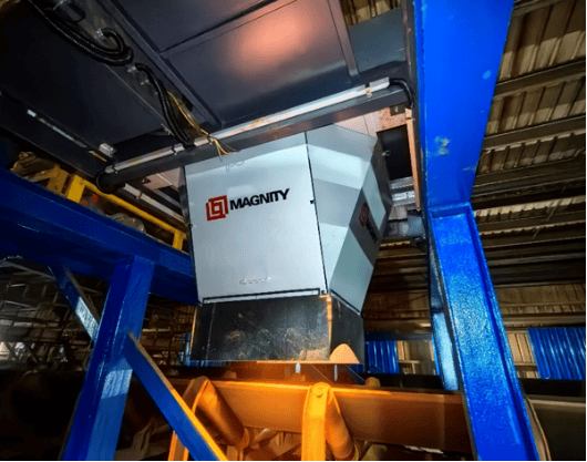

巨哥科技专注于核心光谱技术的研发创新,同时具有丰富的现场应用经验,自主开发的铁矿石固废快筛系统具有以下特点:
高精度:内置检测范围为700~2500nm的专用光谱模块,针对含铁化合物如Fe3O4、Fe2O3、FeO(OH)、Fe3(SO4)2(OH)6等吸收峰特别设计,可精确反应磁铁矿、赤铁矿、针铁矿、褐铁矿等各类铁矿石的光谱信息,实时输出Fe、S、Al2O3、SiO2、P、CaO、MgO、TiO2等10种成分含量信息。光谱采集速率高达150Hz,不受皮带高速运动影响,并且可智能筛除空皮带产生的异常数据。
自动化:矿石模型可自主建模、自主判断、自主更新,无须人工干预及维护。系统内置多种传感器,用于感知和监测现场产线情况和自身状态。设备智能诊断校准,定期自检,避免光源带来的长期漂移。
易维护:核心模块密封设计,保证设备在现场高湿度高粉尘的环境下稳定工作。提供便捷的检修和维护接口,可以方便地停机检修或更换光源等易耗部件。
