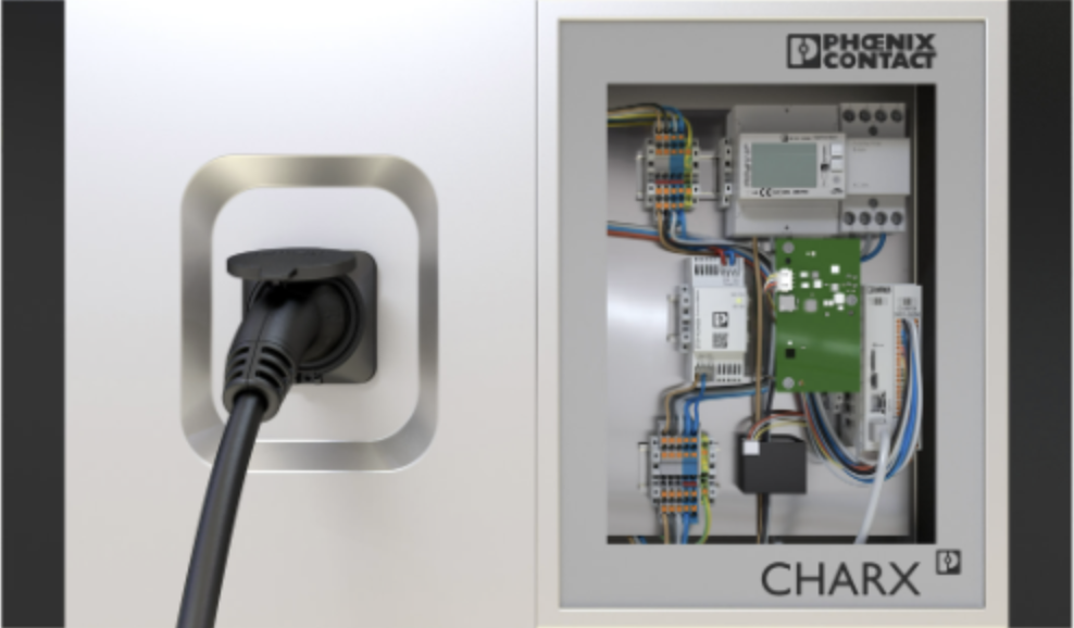

图2:传统壁挂式充电桩,各个模块安装在DIN导轨上(图源:Phoenix Contact)
模块化充电桩通常包含电源、交流充电控制器、接触器、电能表、通信模块和剩余电流监测装置等组件,这些组件安装在DIN导轨上并需要手动接线。人工组装和接线过程耗时费力、成本高昂,而且容易出错。

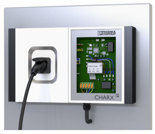

更好的方案是将尽可能多的功能直接集成到PCB上,这样既能减少手动接线和降低错误率,又能使壁挂式充电桩更紧凑。PCB安装元器件来源广泛,通常比独立模块更具成本效益。
电动汽车
图3:基于PCB的壁挂式充电桩,可显著减少接线工作量(图源:Phoenix Contact)

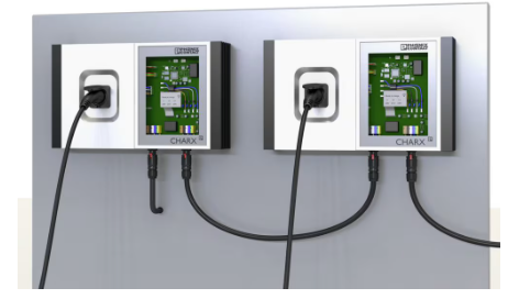

安装多个充电桩时,必须将电源从一个充电桩连接到另一个充电桩。带有QPD和PRC连接器的预组装电缆可简化该过程。其编码设计可防止错误,实现快速安全的连接。
电动汽车
图6:通过PRC系列防水防尘连接器为多个壁挂式充电桩供电(图源:Phoenix Contact)
