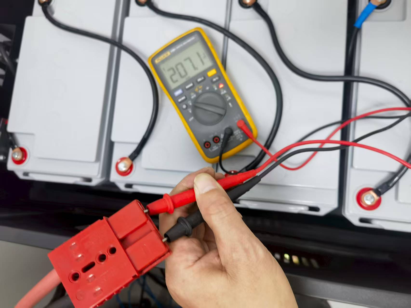

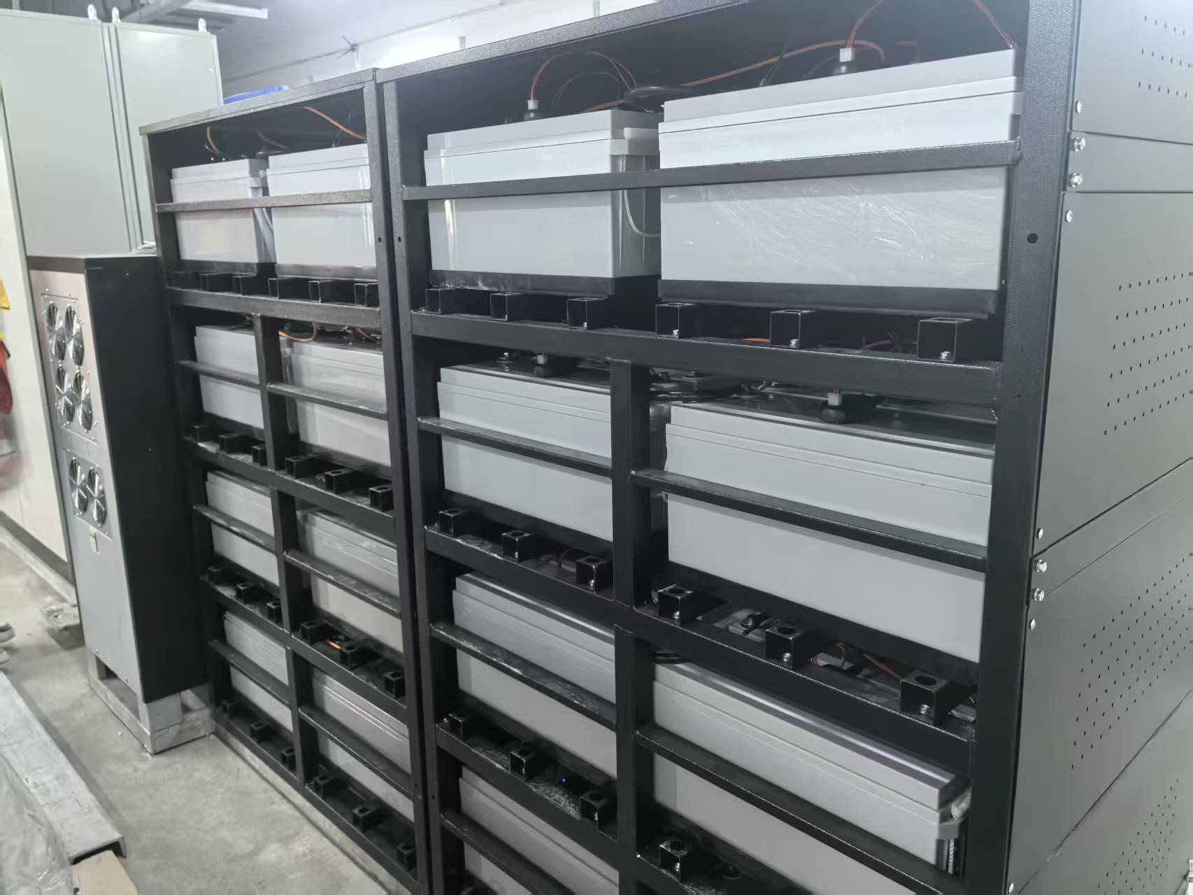

四、 让电池“延寿”的黄金法则
想让你的电池安全服役更久,记住这四条:
给一个“家”:安装在阴凉、干燥、通风处,严格控制环境温度。
定期“体检”:每季度或半年做一次核对性放电测试,记录容量衰减趋势。
保持“连接”:定期清洁并紧固端子,防止腐蚀。
到点“换新”:对于核心业务系统,建议3-4年启动预防性更换计划,用主动成本规避突发宕机的巨大风险。
