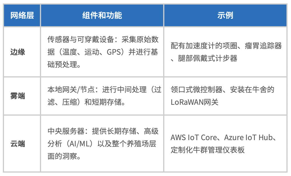

牛舍中的多层网络设计
边缘-雾端-云端组成的三层网络拓扑结构(表1)既是技术选择,也是应对现代奶牛养殖需求的一种实用方案。养殖户需要及时、可操作的洞察,这需要一套能够实时收集和处理海量数据的系统,在健康问题或异常行为演变成重大问题之前就发出预警。通过将智能分散部署到边缘、雾端和云端,系统能够在本地生成关键预警并采取行动,同时由云端处理长期趋势和分析。这种方法有助于养殖户更快、更准确地做出决策,而单层系统无法实现这一点。
物联网
表1:牛舍中的多层网络设计
