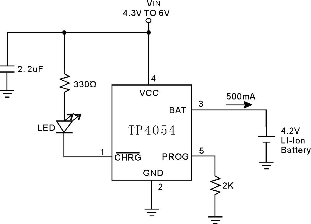

TP4054:定位为经济紧凑型方案。其核心优势在于SOT23-5L的超小封装和极简的外围电路,最大充电电流600mA,专为对空间和成本极其敏感的设计而生。其独特功能是当电池接触不良时,指示灯会闪烁提示。

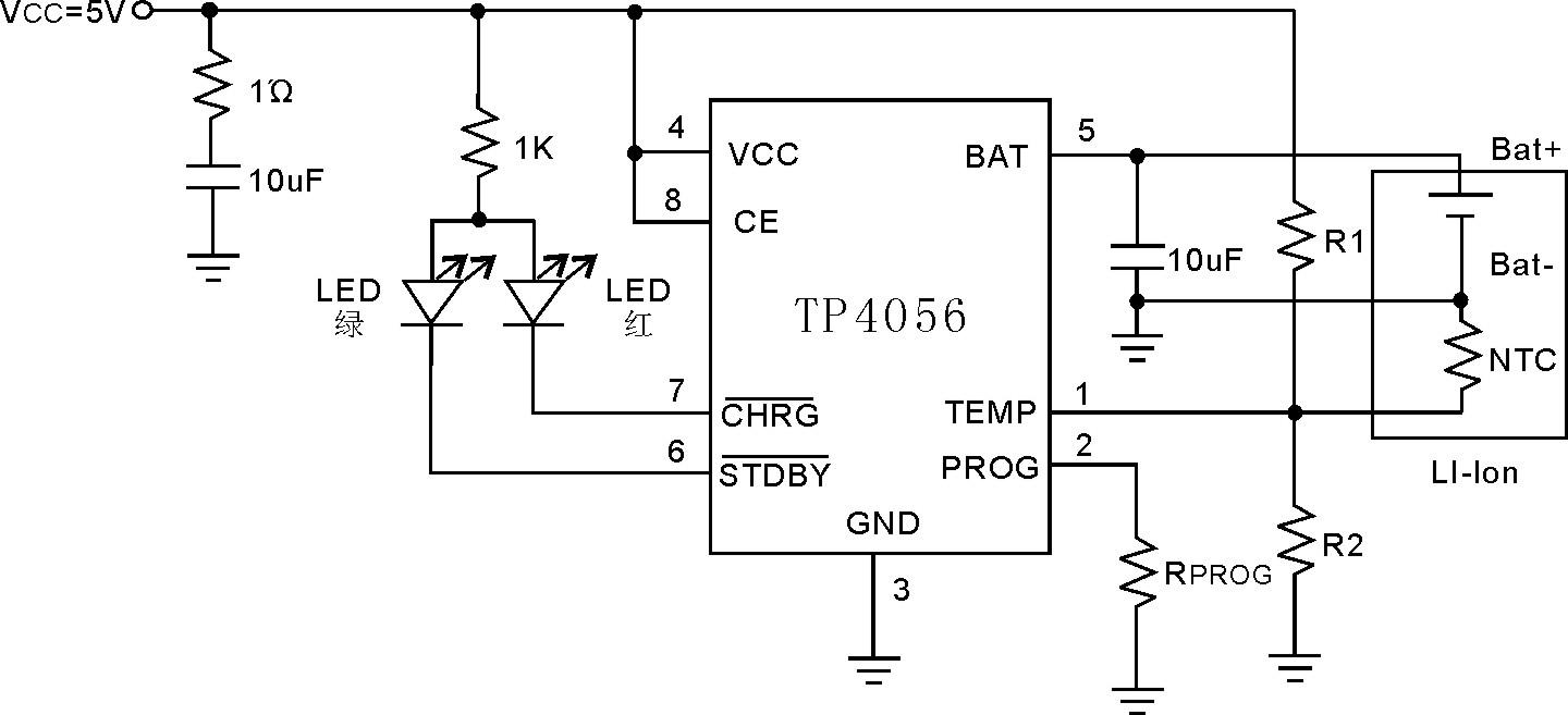

TP4056:定位为高性能功能型方案。采用散热更好的ESOP-8L封装,支持高达1A的充电电流,并独家集成了电池温度监测(TEMP)和芯片使能(CE)控制引脚,功能最为全面。

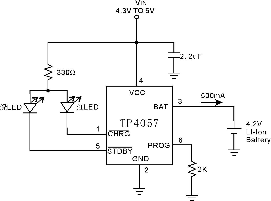

TP4057:定位为均衡实用型方案。它在SOT23-6L的较小封装内,提供了与TP4056类似的双路充电状态指示功能(CHRG/STDBY),最大充电电流为600mA,在指示功能和体积成本间取得了平衡。

④ TP4056特有功能配置
温度监测 (TEMP)
连接至电池NTC与电阻的分压网络。根据规格书,阈值约为VCC的43%-45% (低温)80%-82% (高温)
若禁用此功能,必须将TEMP引脚可靠接地
使能控制 (CE)
高电平(>0.9V)使能充电。可由MCU GPIO控制,实现智能充电管理。
悬空时内部上拉,默认为使能状态。

电池充电管理TP4054典型应用电路图▲

电池充电管理TP4056典型应用电路图▲

电池充电管理TP4057典型应用电路图▲
