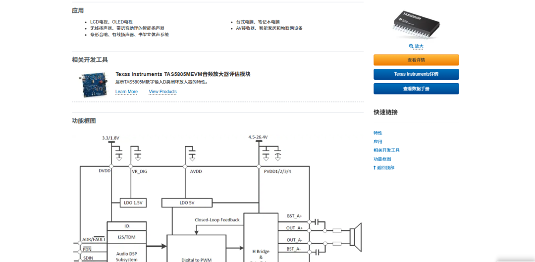

在主板左下方的音频驱动电路里,藏着一颗能让家庭屏变身“小型家庭影院”的关键芯片——德州仪器的TAS5805M音频功放芯片!它就像设备的“高保真音频引擎”,专门解决传统功放“音质好就费电、省电就丢音质”的难题。
咱们先聊聊传统功放的 “痛点”:传统的AB类功放,音质确实不错,但耗电快、发热也厉害,根本不适合家庭屏这种需要兼顾续航的设备;而早期的D类功放虽然解决了耗电问题,却又容易出现音质模糊、有杂音,还会产生电磁干扰(EMI)的情况。
TAS5805M作为TI推出的高性能数字输入D类音频功放,恰好填补了这一代际差距。
从贸泽电子官网搜索后,我发现了TI这颗芯片作为“音质实力派”的底气。

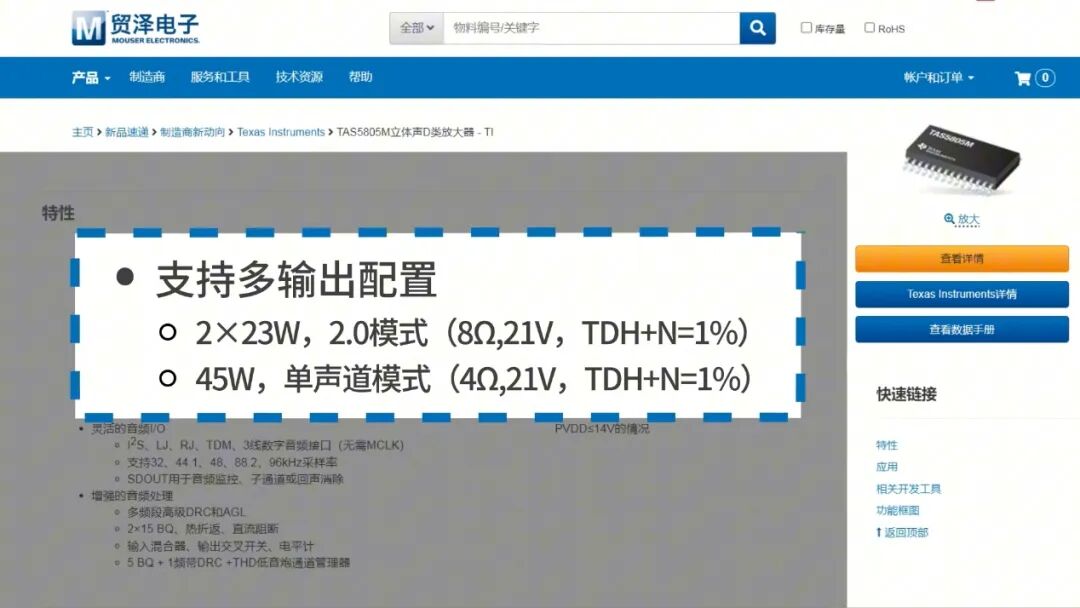

首先在“适配性”上就很能打——支持4.5V到26.4V的宽电压输入,不管设备供电情况如何,它都能稳定工作。而且输出能力超强:既能实现23W×2的立体声输出,也能切换成45W的单声道模式,就算接8Ω的负载,失真度还能控制在0.03%以内!这意味着哪怕你把音量开到极大,歌曲里的细节、人声的质感都能清晰还原,不会出现“大音量就变糊”的情况。

从贸泽电子资料页看,这芯片不光能用在智能屏上,电视、电脑、扬声器都能搭!而且TI还专门配了评估模块,工程师开发时直接拿来验证。
小米
不光是TAS5805M 音频功放芯片,前面说的MT6357 电源管理芯片,在贸泽电子也能找到!贸泽电子可是超过1200家品牌的授权经销商,元器件品类超全,还能查实时库存,有多少现货、啥时候能发一目了然,看完拆解想学以致用搞开发?效率直接拉满!
